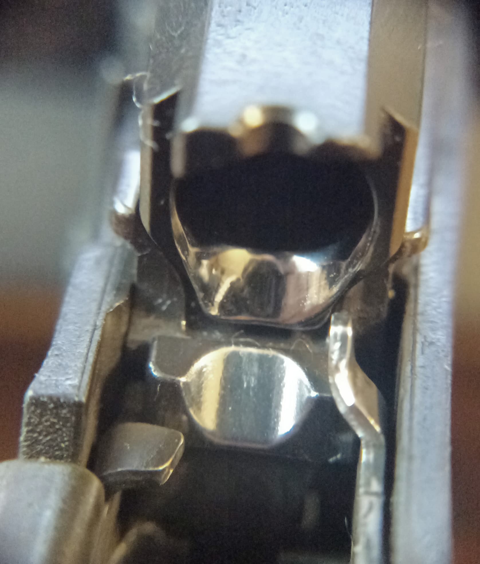

  1. Dvojitá rampa náběhu do komory. Ano, toto může být problém pro některé flat-nose střelivo a zbraň s ním může závadit. S tím se pojí i to, že rampa v rámu (která je součástí bloku který ovládá pokles hlavně, obdobně jako u Glocku), mívá občas nahoře “grot“ a celkově je dost hrubá. Takže úplně první, co jsem se zbraní provedl bylo přeleštění rampy jak na hlavni, tak v rámu dremelkou (viz foto níže).

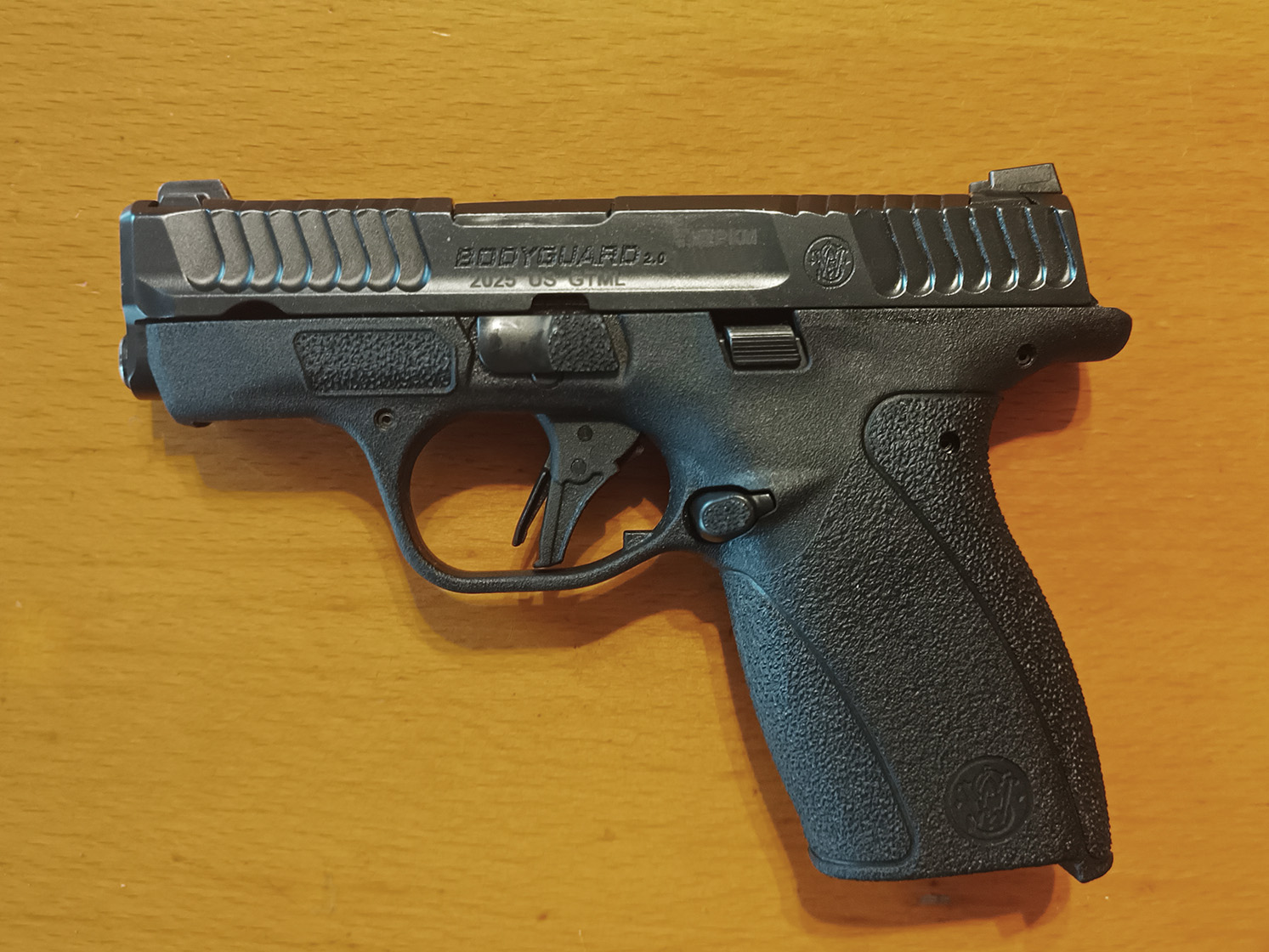

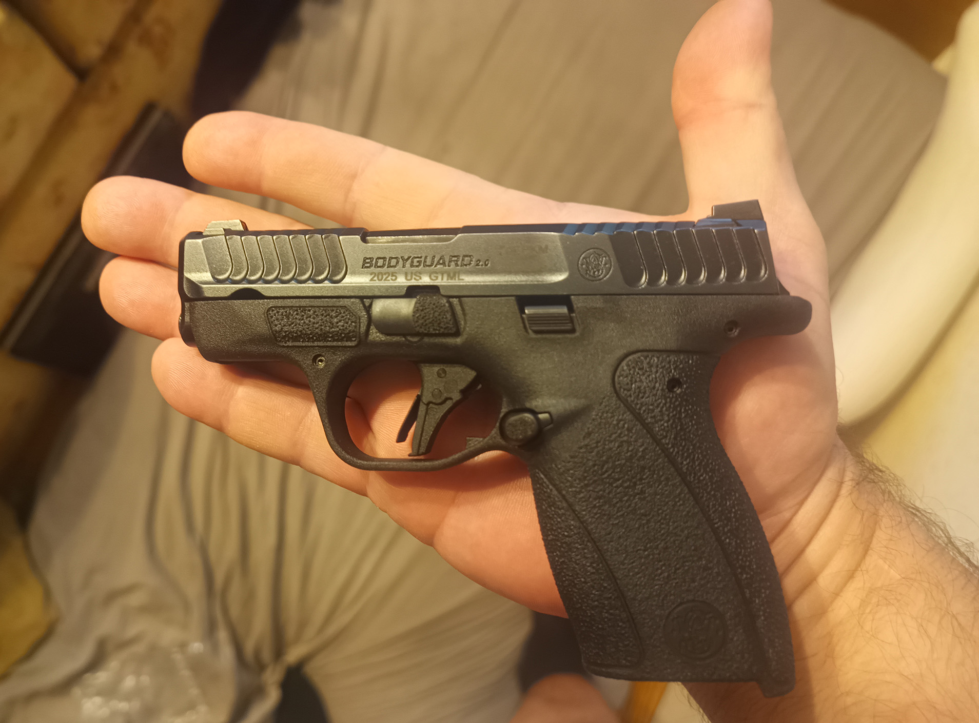

A ještě foto (i když fotek je plný net, ale tenhle “osobní strážce“ je můj :wink: )
A tady poleštěné rampy:

Na fotce jak hračka nevypadá :slight_smile: Ať dobře slouží na střelnici, a snad ho nikdy nebudeš muset užít mimo ní.

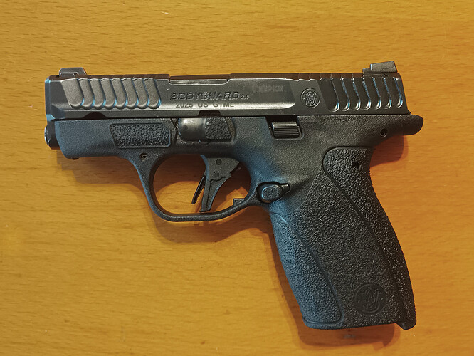

Ona ta fotka v prvním příspěvku dost klame, páč tam chybí něco jako měřítko. Já mám třeba poměrně malé ruce (no, spíš netypické, širší dlaně a krátké prsty) a přesto je ta pistolka malá:

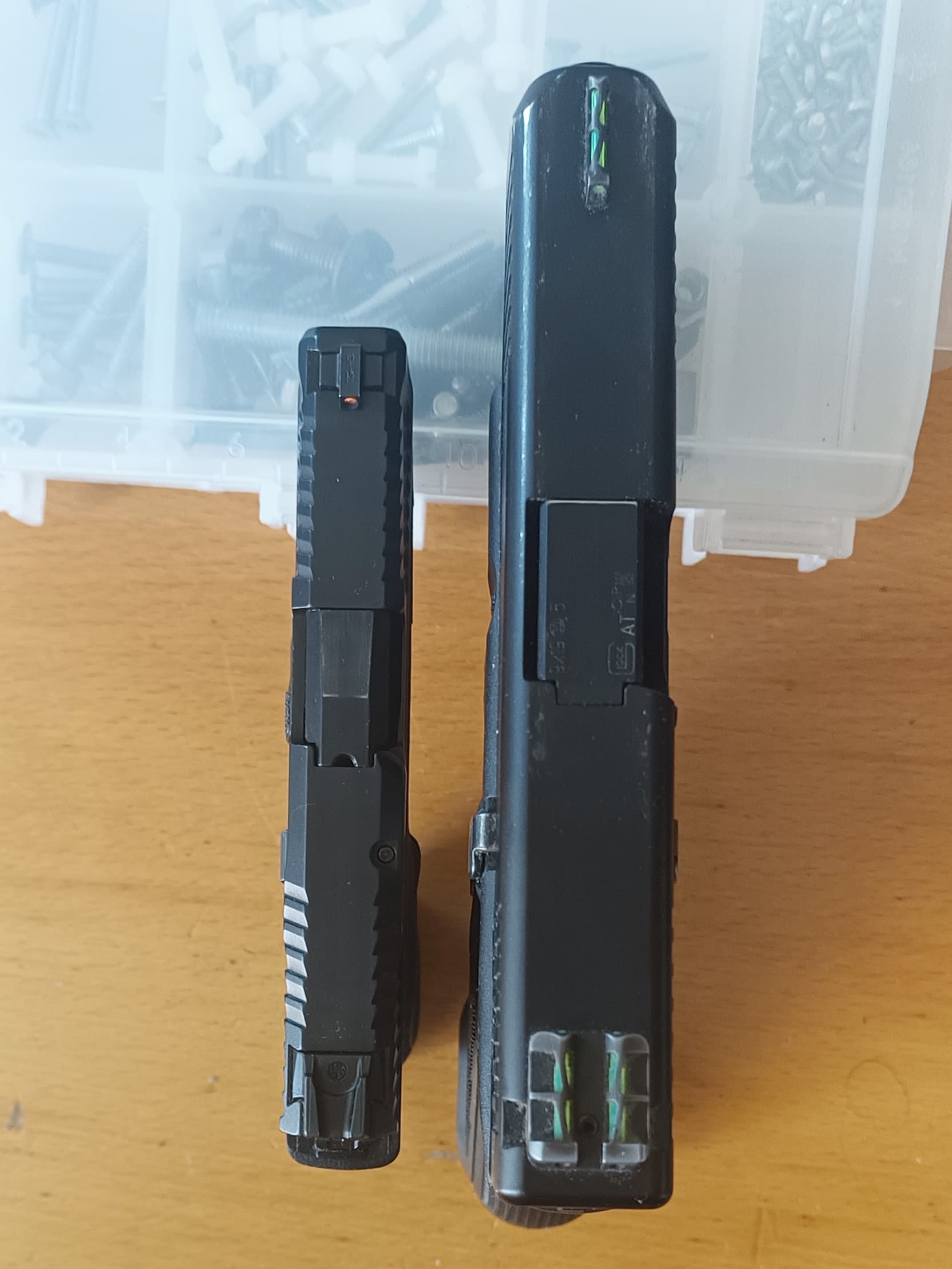

Ještě pro srovnání, jak Bodyguard 2.0 vypadá třeba v porovnání s mým klasickým EDC - G45:
A tady ještě možná důležitější porovnání, jak je na tom Bodyguard 2.0 z hlediska tloušťky proti G45:
(Nebo vlastně vůči jakémukoliv standardnímu dvouřadému Glocku v 9mm Luger.)

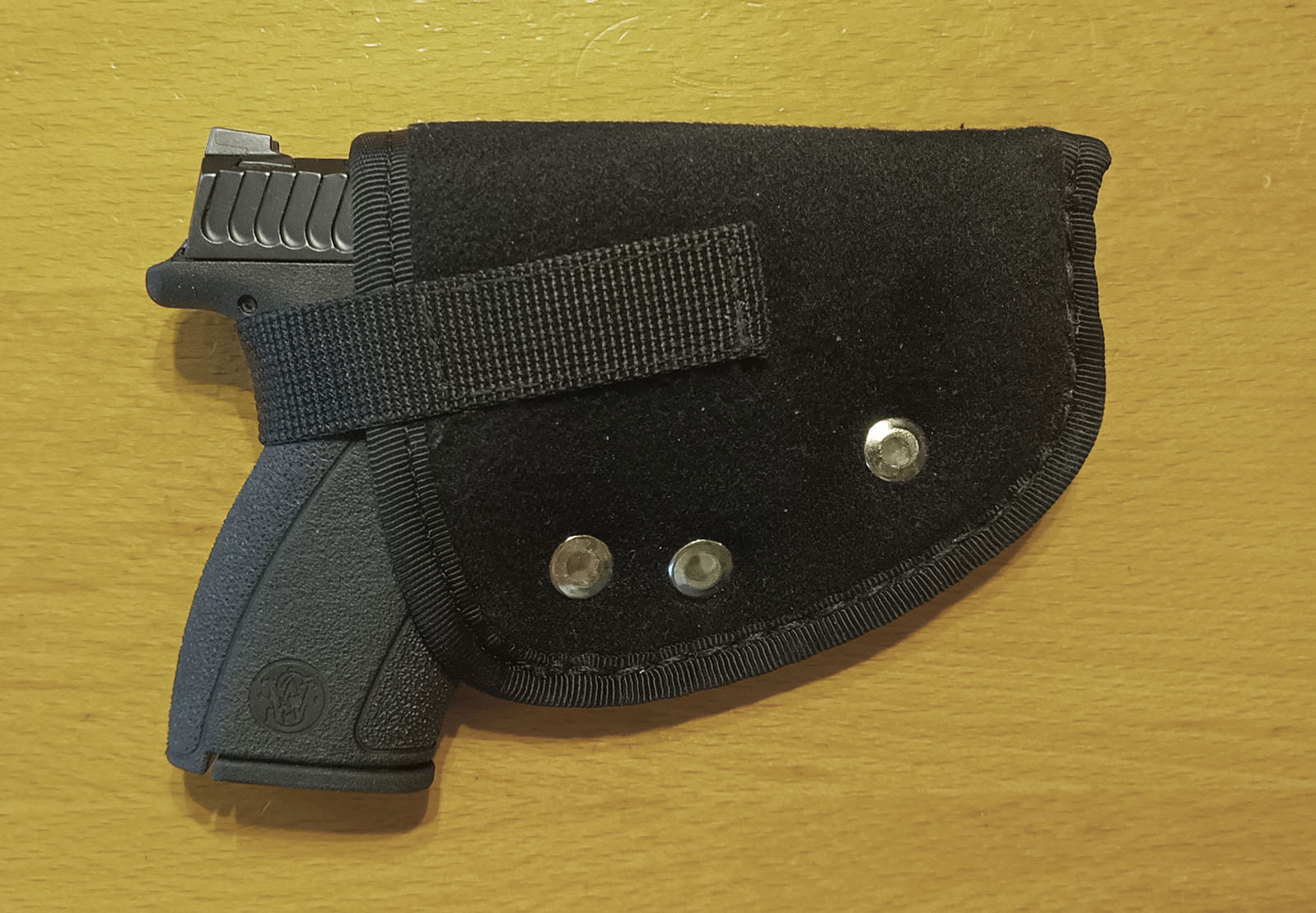

A tedy aby ještě někdo na něj začal vyrábět pouzdra. Prozatím jsem si upravil nějakou starou dastu (či co to původně bylo) - pro nošení “po kapsách“ :wink: :

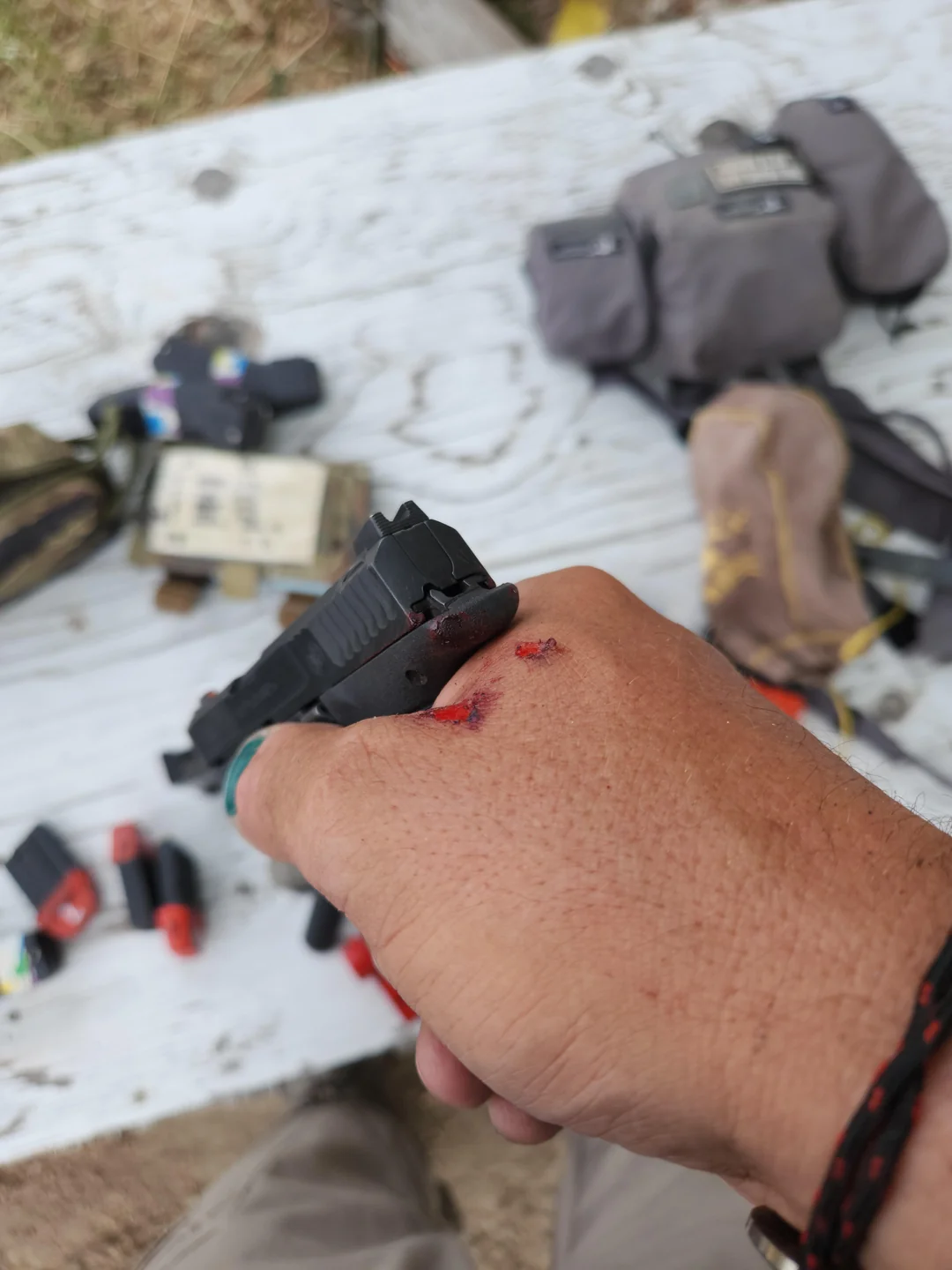

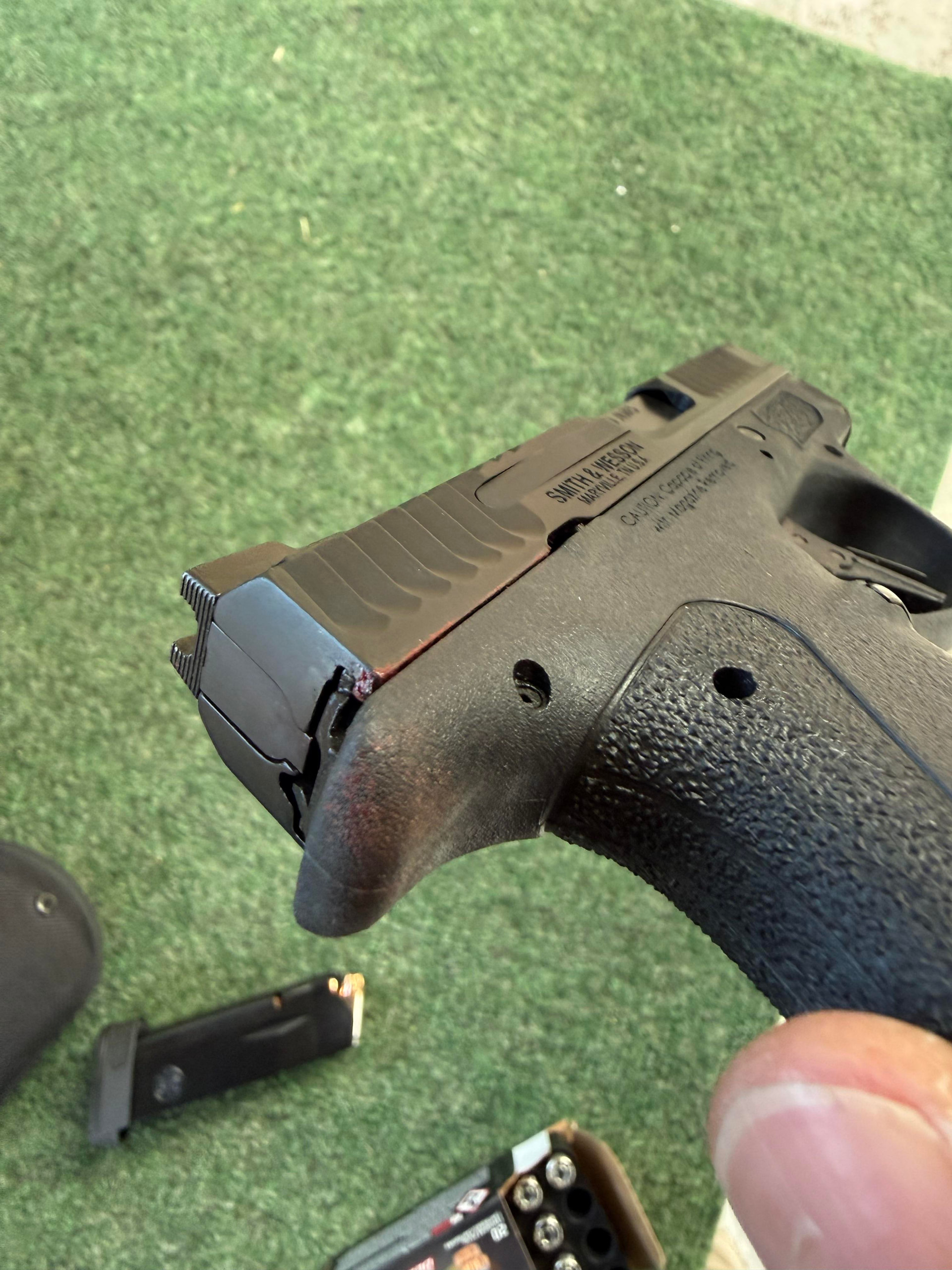

A mimochodem, ty odřené ruce Američanů jste už viděli?
…jak? Má tam bobřák jako kráva a stejně si tam naskládá přebytek kůže?
Vzhledem k tomu, že má krev na konci hrany závěru, tak bych řekl, že není cílovka. Moc tlusté ruce :slightly_smiling_face:.
Jestli s tim nestrili od boku?
Mne Kevin presne v tehle mistech kuzi lesti. Asi jako kdyz cloveku proklouzne v ruce lano a lehce ho spali. Je to videt, ale neboli. Ale zaver je daleko daleko bliz, o bobraku se neda moc mluvit.
A presto to neudela vic, nez tohle:
To musí ten “američan“ držet jak prase kost a ještě být klasika 160 kg+. Normálně není možnost, aby ta zbraň, i díky tomu enormnímu bobřáku, takhle kousala.
