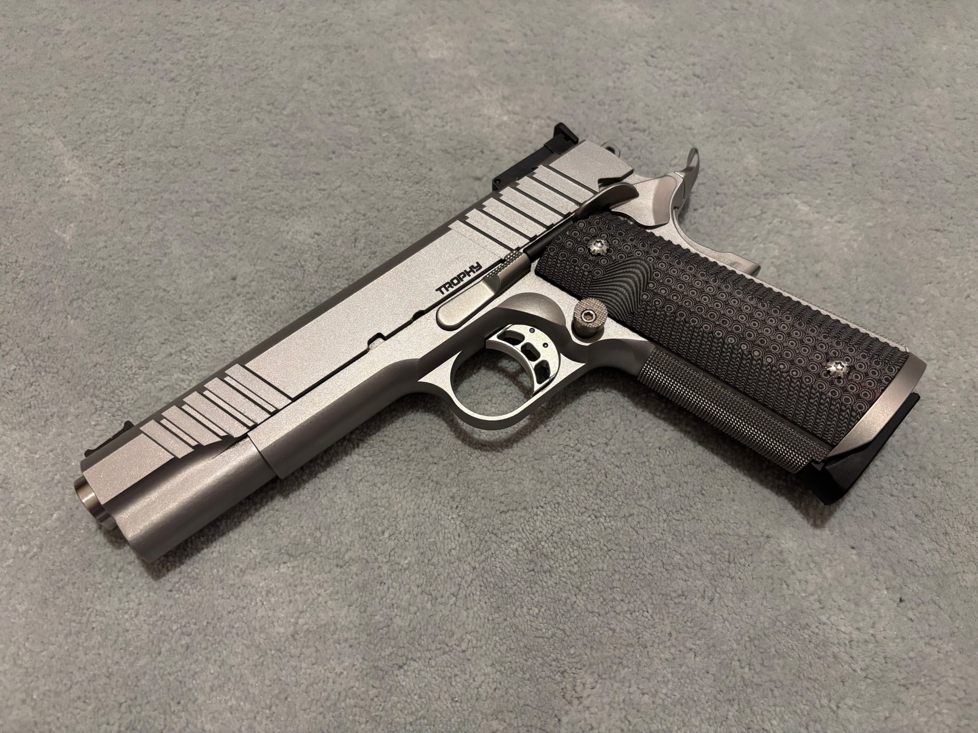

Bul 1911 Trophy v 9mm. :slightly_smiling_face:

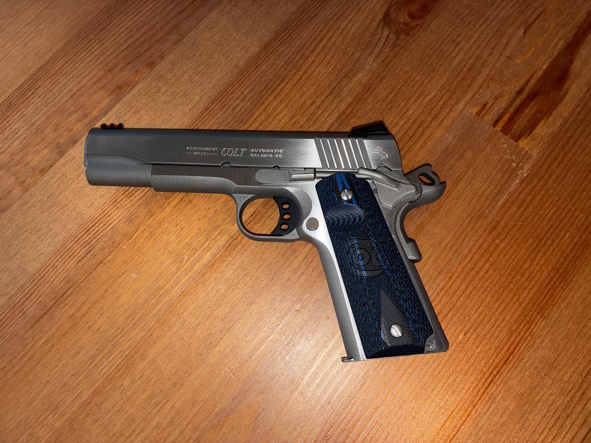

Já Norka už prodal a před pár lety si koupil Colt Competition v .45 ACP. Přiznám se, že střílet z toho neumím, asi jsem se mu něvěnoval dostatečně kolik by si ta pistole zasloužila. Ale je to pěkná zbraň a jsem rád, že ji mám.

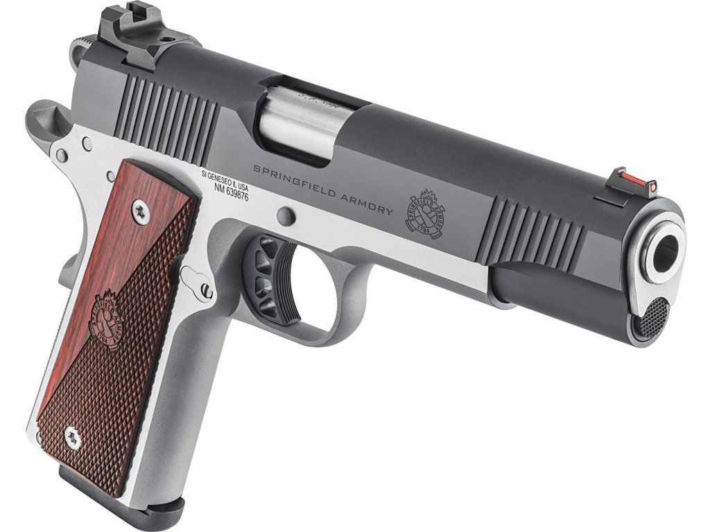

Až jednou budu mít peníze na zbyt tak plánuju Springfield Armory Garrison v .45, hezky modřenou s hnědými střenkami. Jem „škoda“ tý nerez hlavně a spouště.
Dřív jsem pokukoval po Rugeru R1, ale značka „Sprinfield“ má pro mě speciální nádech.
