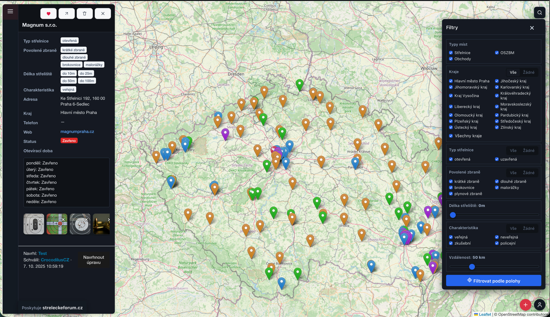

Budu nasazovat novou verzi https://streleckamapa.cz
Rozhodle jsem se přejít z nespolehlivých pop-upů na sidebar který poskytuje daleko více místa pro případný další rozvoj mapy.
Je to poměrně velká změna a nevím jestli jsem vše odladil a domyslel včetně dark mode/mobilních verzí a dalších proměnných takže pokud narazíte na nějakou chybu tak se omlouvám a současně prosím o nahlášení abych to mohl opravit.

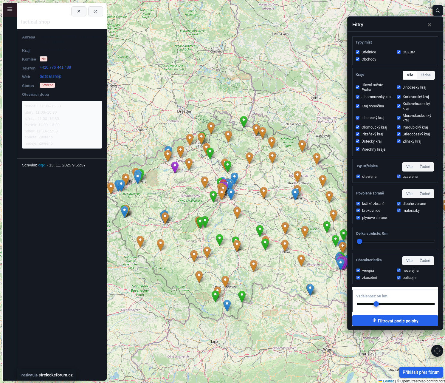

Na PC je to bohužel hodně rozbitý, ta levá lišta se chová jaksi divoce:
A po kliknutí na např nějaký obchod:

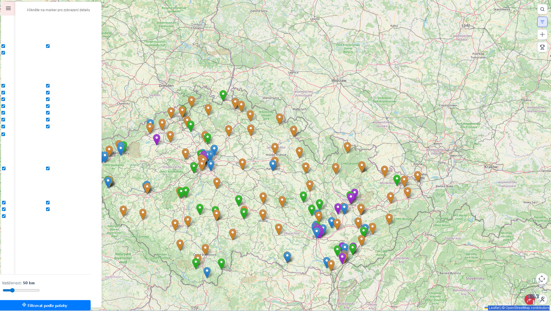

Fiha, muzes zkusit anonymni rezim?
To stejné.
Jak to navodit
  1. Otevřu mapu
  2. Kliknu na nějaký marker a vlevo se zobrazí v panelu popis
  3. Kliknu na ikonu zužujícího se “burgeru“ vpravo (druhá shora) - tj na zobrazení filtrů
  4. Hotovo - rozbito. :wink:
Opraveno, při refaktoringu jsem zapomněl přenést styly pro filtry.

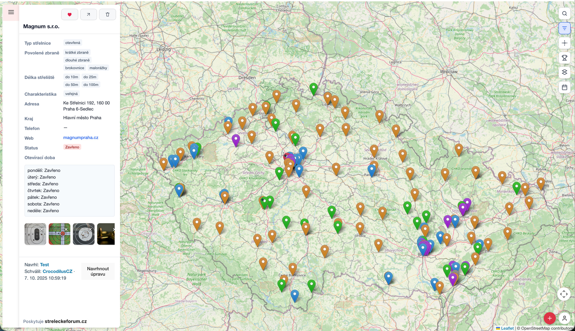

Můj klasickej bug report, že nefunguje správně dark mode :smiley:
Zrovna na něm dělám!
Ty nejhorší věci bych snad měl mít vychytané.

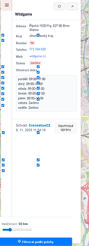

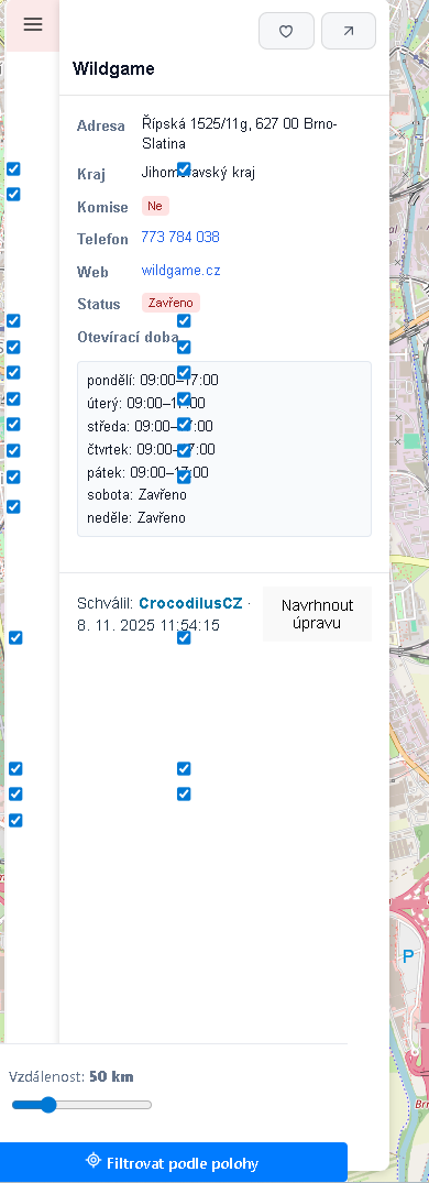

Ahoj, pri editaci střelnice se nedá v panelu posunout dolu a není tedy dostupné tlačítko uložit. Podobně v panelu Otevírací doba, kde se po editaci OD tlačítko Uložit posune dolů a zase se to nedá posunout.
Diky, je to na seznamu jen jsem se k tomu zatim nedostal. Stejne tak predelavam pridavani bodu do mapy.
fixed, přidán sticky footer pro tlačítka.
