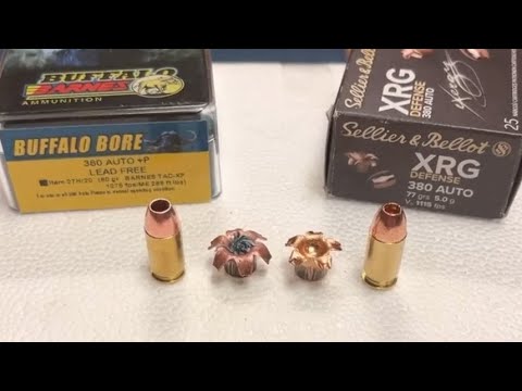

XRG fungují (tj. expandují) relativně slušně i z krátkých hlavní:
Ale některé minipistolky (espc. Kevin) nemají rády hollow point střelivo. V Bodyguardovi mě XRG naštěstí fungují bez problémů, tak je tam nosím…

9 mm Browning zažívá za velkou louží dost renesanci - Hellcat 380, Bodyguard 2.0, Ruger LCP Max, dokonce i Sig P365 se dělá v této ráži.
Hornady Critical Defense z Bodyguarda 2.0 expandovaly velmi slušně https://www.youtube.com/watch?v=pUy9JI4xvLM
XRG to z té samé hlavně zvládají taky https://www.youtube.com/watch?v=ABIEkreIddo
