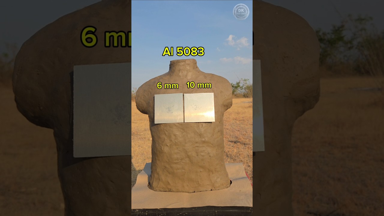

V cem je hacek? Proc se nepouziva dostupny a lehky hlinik?
a tech srapnelu co leteli jsis asi nevsiml ze?
To ale udela kazda tvrda balistika.
Samozrejme to potrebuje nastrik / kevlar, … stejne jako treba hardox.
Ale proc by ta neprustrelna vrstva nemohla byt z lehciho hliniku?
Bude po par zasazich rupat? Nebo ma jine spatne vlastnosti?
Proti strelam, ktere byly pouzity v testy, tedy pistolove 9x19, by hlinik pouzit sel. Pistolove strelivo ma relativne malou energii a konstrukcne nejde o strely prilis prubojne. Ale tuto razi a provedeni zastavi i mekke a daleko lehci kevlarove vesty. Takze uplne nevidim duvod, proc by misto nich nekdo chtel nosit centimetrovy hlinikovy pancir.
Puskove strelivo ma daleko vyssi energii i prubojnost. Hlinik je mekky, na rozdil od oceli nebo keramiky strelu neroztristi a musi jeji energii pohltit v jednom kuse. Na to by byla nutna tloustka daleko vyssi, s vyslednou vahou blizkou ocelovemu platu.

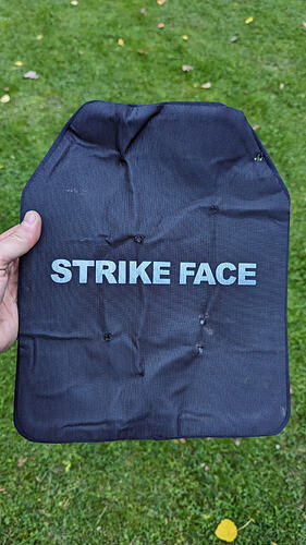

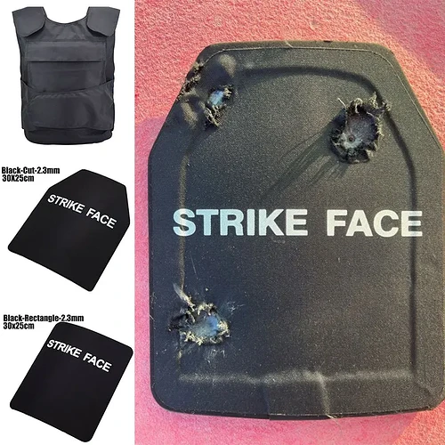

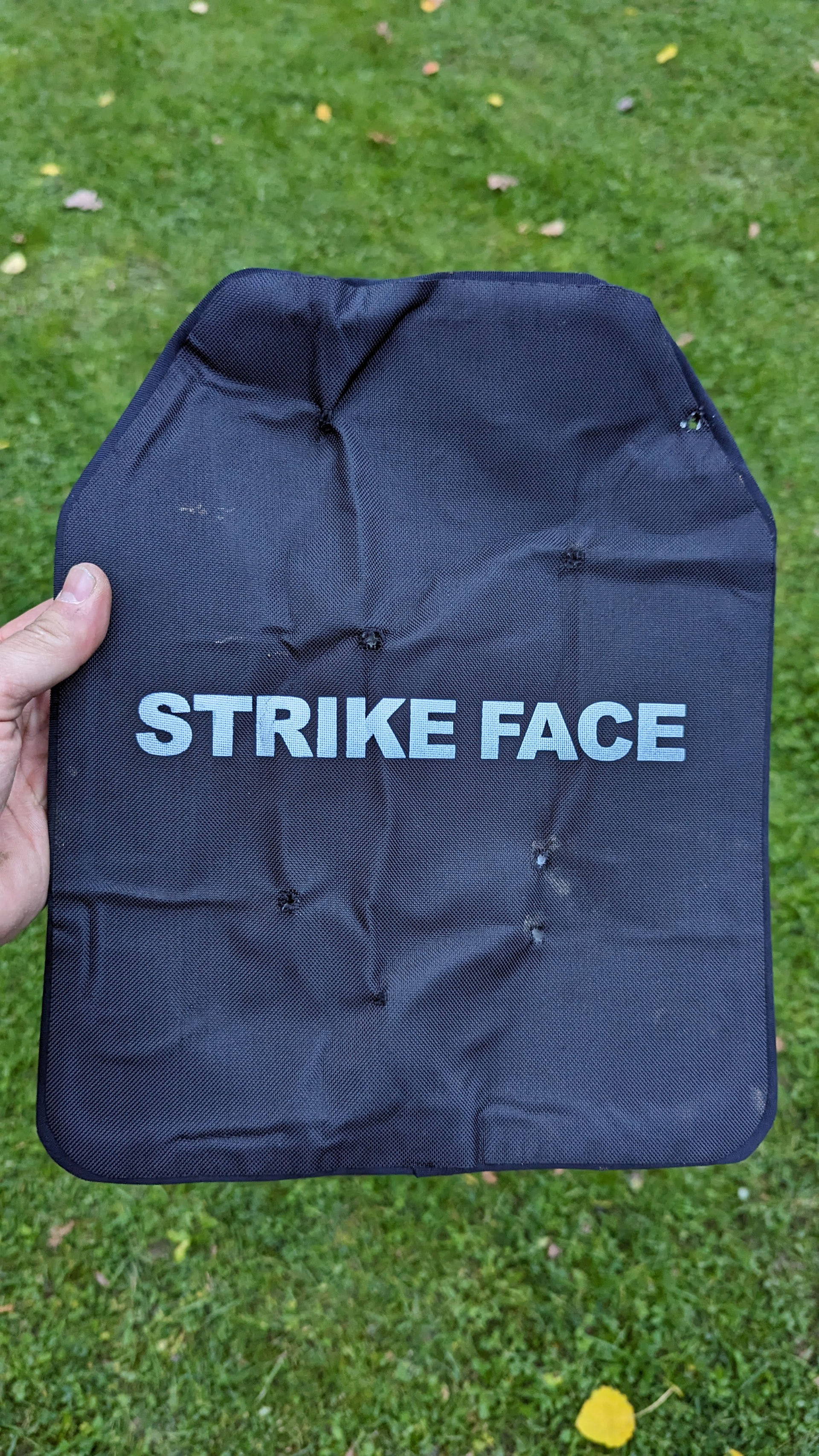

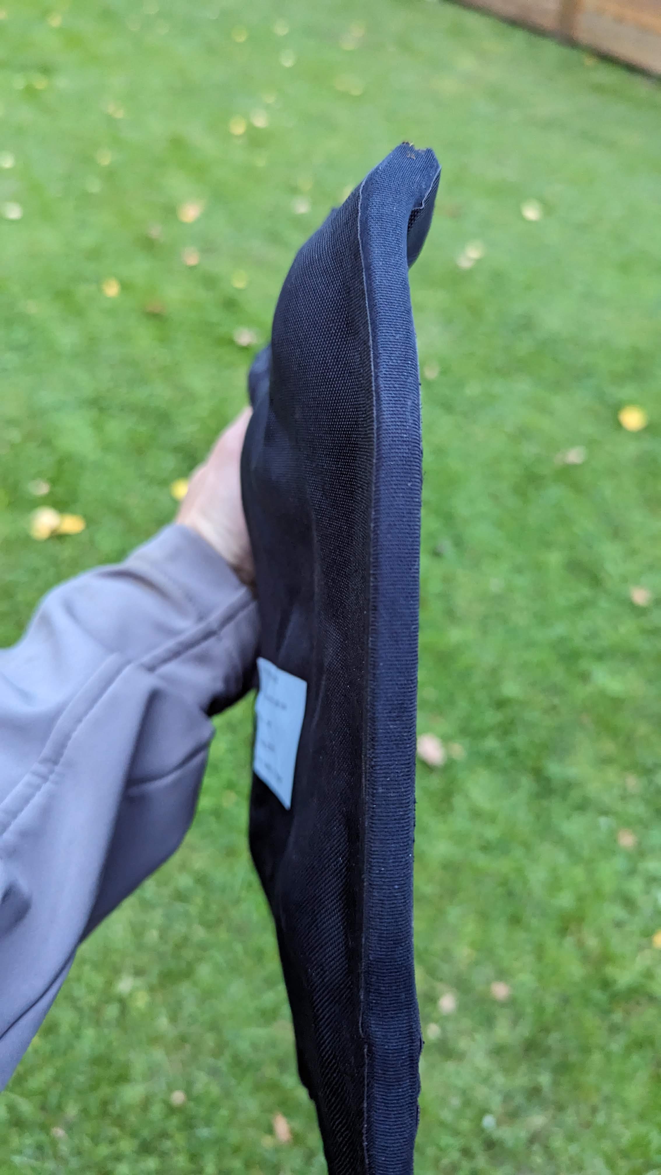

Narazil jsem na tyhle dve varianty:
Ktera varianta vam prijde uveritelnejsi?
V obou pripadech si prodejce / vyrobce opravdu veri a recenze to potvrzuji.
Zvazuju, ze bych od jednoho vzal tri kousky - jeden na otestovani. Ale brat rovnou tri od obojiho, to uz bych mohl jit do armed a vzit IIIA s certifikatem za 6400.
Na druhou stranu, s tim testovanim to bude nejen levnejsi, ale i zajimavejsi.
A kdyz to neklapne, poslu jim to rozstrilene zpet a koupim to druhe.
No, já bych “vyprosil" vzorek na test a fundovanou recenzi. Problém je, že třeba na to (ne)přistoupí a dokud ano, tak dost možná pošle zrovna kvalitní kus s vidinou, že ho rozstřílíš a pak objednáš x kusů 2. jakosti. :wink: No je to loterie stejně jako život.
Jinak obojí vypadá jak “parodie”. Ten první je jakýsi tenký panel, ten druhý má hrozný obal a jakousi vatu. :rofl:
Zkus si přes Alibaba najít přímo fabriku a objednat tam. :wink:

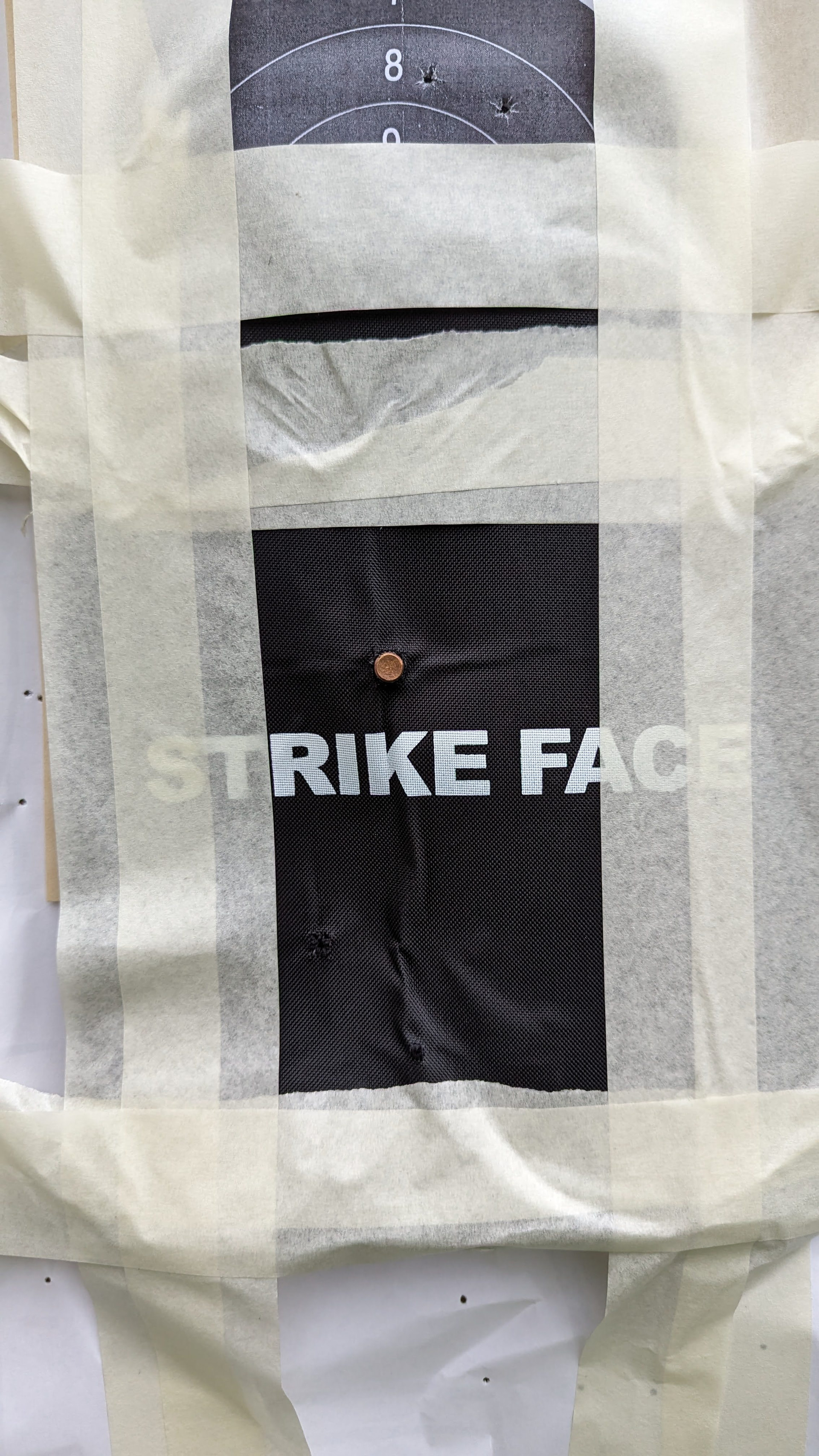

ja jsem zkousel IIIA pistole 9mm na 4metry. co jsem se koukal tak jsou uzssi nez koupis u nas (proste ta cena nekde je znat) Ja si pak vzal III, ale beru je jako IIIA (to jsou zase 2x silnejsi nez u nas s porovnannim IIIA) srovnani III a IIIA cina je cca 2,5nasobek sirky

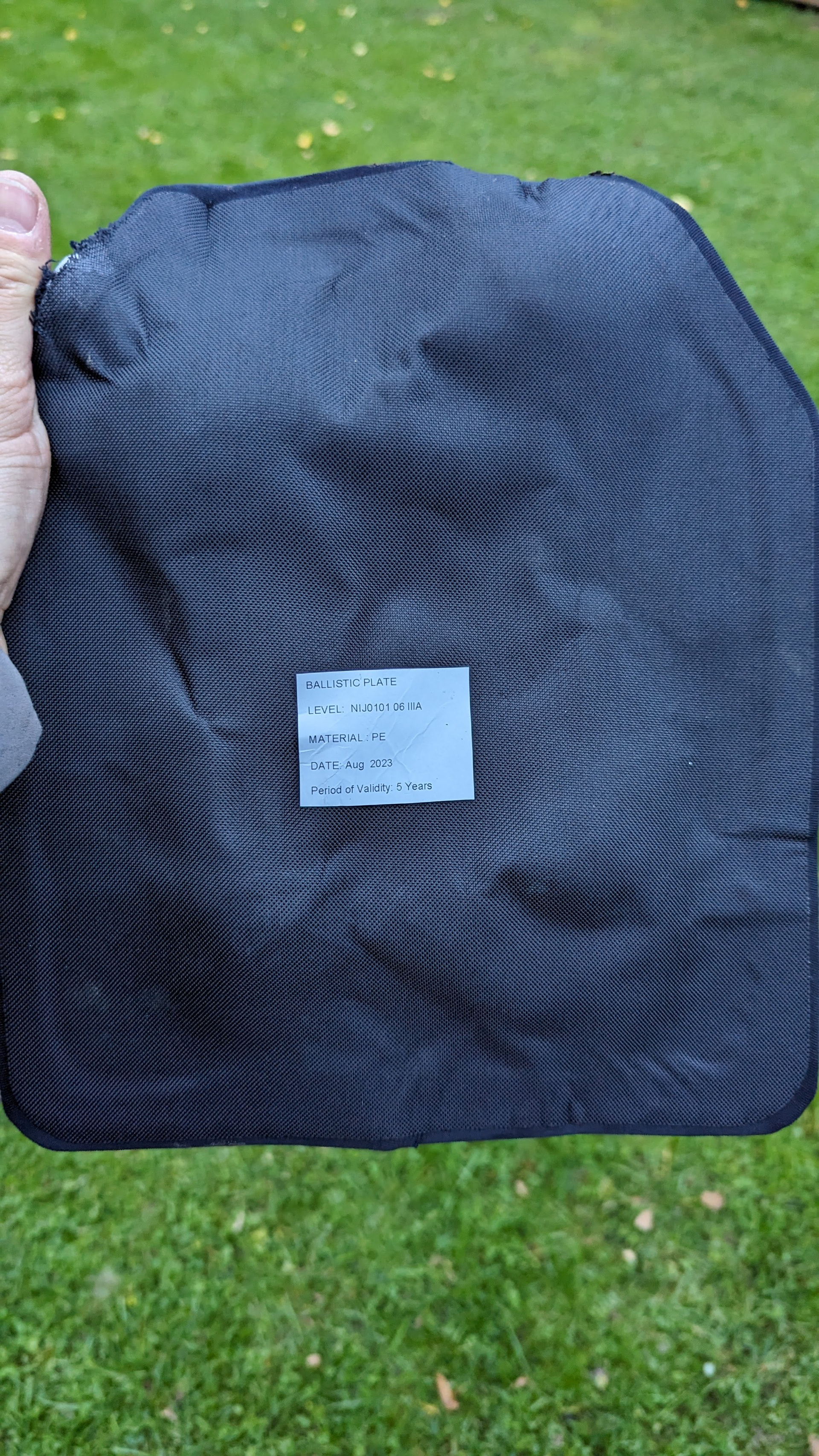

Ja bych byl opatrnej. Nejde jen o to, jestli jsou necertifikovane balistiky od neznamych vyrobcu spatne typove. Jde i o to jaka je pravdepodobnost, ze po trech povedenych seriich vyrobi pet serii zmetku aniz si nekdo vsimne a normalne to prodaji. A taky, u tech, co nejsou vadne od sameho pocatku, jestli zustanou dobre i po roce pouzivani. Nebo dvou letech skladovani. Nebo pote, co je pres more dovezli lodi v kontejneru, kde je ponicila vysoka teplota.
Proste, je tam prilis mnoho neznamych. Na to, ze je to vyrobek, na jehoz funkcnosti muze zaviset zivot …
Ja to asi risknu a ty platy od Rezny si poridim.
Koupim jeden navic a do nej jednou rocne strelim z neceho silnejsiho (z kalacha) a uvidim, jestli se to bude s casem menit.
Kdyby se chtel nekdo pridat, dejte vedet, trosku by se tim rozlozil naklad na ten testovaci kousek.
