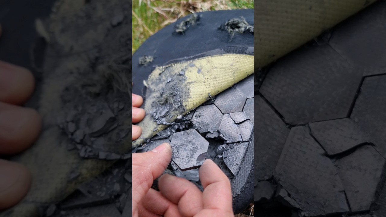

Ajaj, už to vidím, viz například:

Co me zajima je ten fyzikalni princip starnuti keramiky. Z te trochy materialove vedy co sem v zivote potkal mam keramiky za z definice v case stabilni a nekorodovatelny materialy. Nebo jsou v tech platech nejaky kompozity a rozpada se nekeramicka slozka?

V case stabilni a nekorodovatelny ano, ale je to material krehky.
Ta „omezena trvanlivost“ ma stejny duvod jako to, ze to neni multihit. „Na prvni ranu“ keramika zadrzi i velkou energii. Pak uz je ale v tom miste poskozena a dalsi impakt uz nezadrzi. Zakopanej pes je, ze poskozeni, ktere zpusobi, ze ranu uz nezadrzi, zpusobi i podstatne mensi energie. Parkrat na tu vestu neco hodis, nemusi to byt ani moc tezke, a tim jsi „hit“ vycerpal. Udavana zivotnost je pomerne kratka proto, ze je pocitana na vysokou spolehlivost. Kdybyses spokojil s tim, ze ti staci vymena pri poklesu spolehlivosti na 95%, mohl bysis je nechavat bez vymeny daleko dele.

Tak tak, keramika je materiál odolný a tvrdý, ale velice křehký.
Stačí si představit malé panely, podobně jako šupiny upevněné na nosným podkladu. Při výstřelu je nejen panel, ale i jeho okolí poškozeno -tj. naprasknutí dalších, odloupnutí,…
Životnost, resp. trvanlivost je velice závislá na soudržnosti celku, kvalitě a časové výdrži “upevnění” panelů na matrici a také chování se k balistické ochraně - nemůžeš jen tak skákat na zem, někam to švihnout,… Je to balistická na takové policejní lážo plážo, URNA sáhne patrně jinam.

Tak takhle uz tomu rozumim. Ty drobny praskliny me nenapadly. Diky!

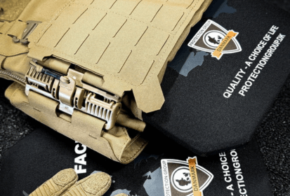

  • Rigad (Protection Group DK) - keramika

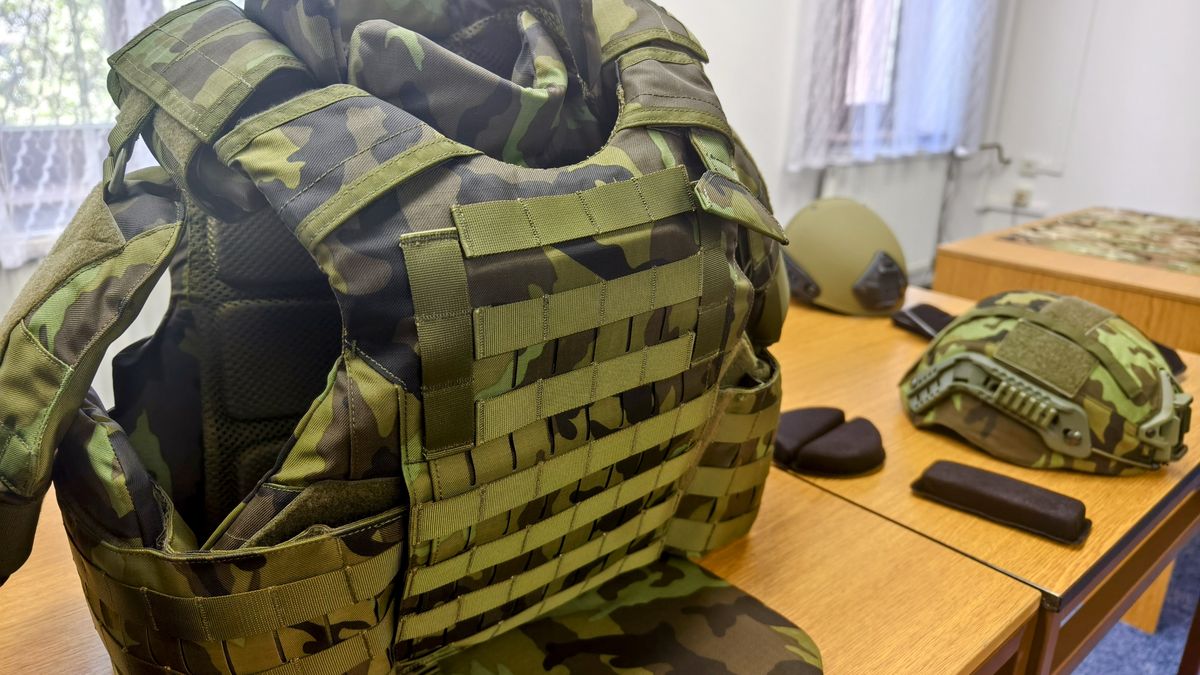

Otázka do publika. Když už budeme mít vestu či plát, tak co hlava? Máte třeba budete helmu, kokos či blembák na hlavu?
Ceny nových jsou cca 13 t, bazar/výprodej třeba 3t. Vesměs je to do maximálně 9 mm Luger, protože šipka a nápor na lebku a krk musí být mazec. Asi jako dostat pár ran 9x19 v soft armoru. Chvíli hvězdičky a ty modřiny,…
S hlavou je to stejne jako s vestou samotnou. Nejprve musis vedet jaky mas ukol. A z toho ti vyleze odpoved na vhodne vybaveni. Zadna univerzalni odpoved neexistuje.
Tak dejme tomu, univerzální řešení pro většinu, co budou mít doma na ramínku vestu či nosič s pláty.
Vzít nějakou armyshop vykopávku stylu plecháč z ČSLA, nebo moderní kevlarku z výprodeje či Číny (dají se objednat), nebo to ne hrotit a udělat si setup z nějaké helmy na airsoft?
