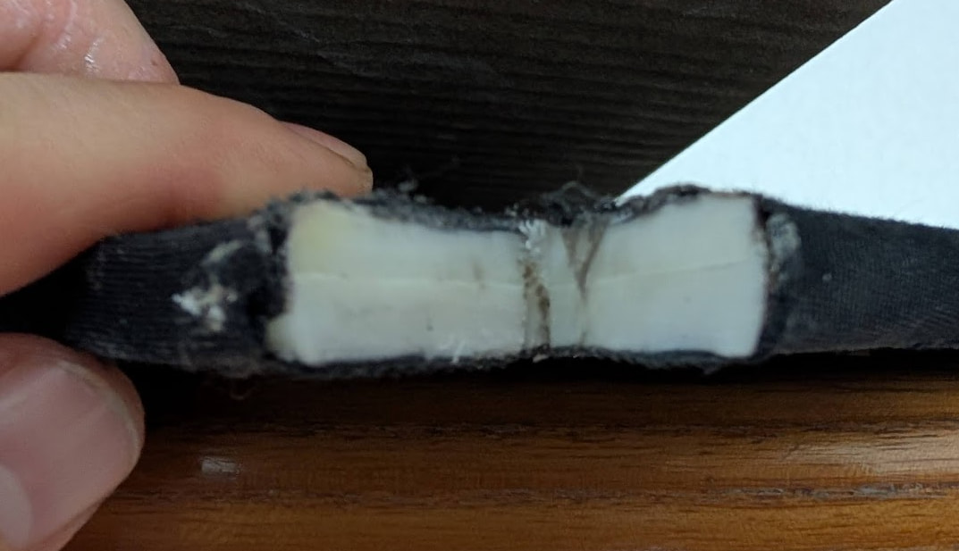

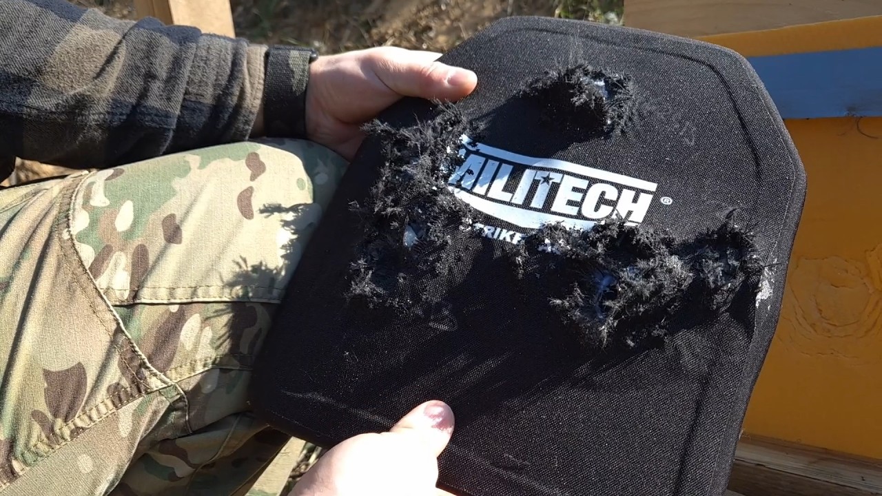

tam moje je z roku Sep 26, 2023 a takto to vypada na rezu, pred tim nic neproslo muzu do toho znovu 9mmL zkusti.
To je ta IIIA, ze?
III musi byt pevna, nebo muze byt i mekka? Co jsem cetl, tak III a IV jsou pevne.
Ano je je ta rozstrilena 3a
no 3a se da kopit jak meka tak pevna, ja si vzal pevnou hned.

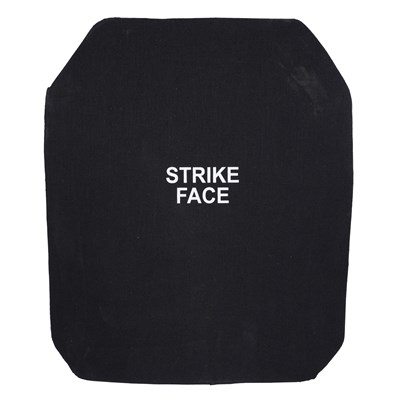

Nakonec jsem objednat podle pomeru cena/vykon :

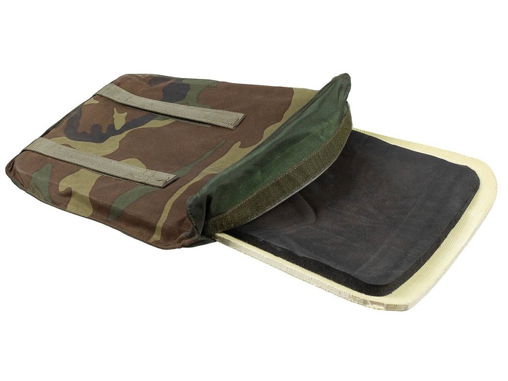

Tady máš “etalon” české výroby Mars Jevíčko. Troufnu si říci, že při dobré komunikaci se může podařit získat kousek pro testu stylu Chinese armour vs Czech armour. :wink:
Mozna jsme neco prehledl, ale TBO-7 se nevyrabi uz tak dlouho, ze i ty posledni vyrobene platy musi byt spolehlive mimo dobu pouzitelnosti. Mars Jevicko momentalne v nabidce zadne balisticke platy nezminuje.
To i ten kevlar. A ani keramika, ani kevlar by nemely prilis zmenit vlastnisti pri spravnem skladovani a zachazeni.
Nicmene keramika je krehka.
Tak šlo hlavně o “dostupnost” materiálu ke srovnávacímu testu. Nikde netvrdím, že je to spása a že je to vhodnější než čínská produkce.

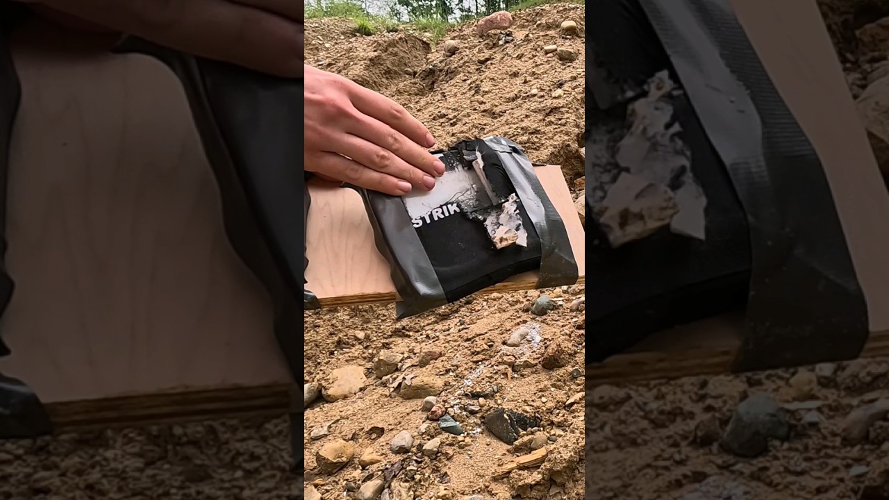

Trauma “překližky” jako prase. :thinking:
…. a nové video:
Nejnovější testík :wink:
