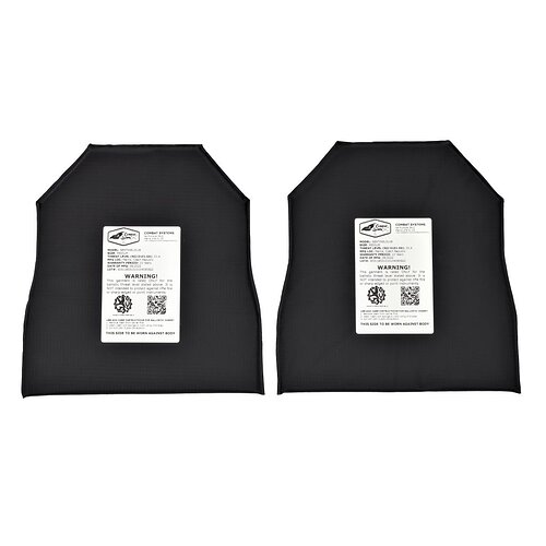

A do doby nez to rozmyslim mam predni a zadni IIIa, coz ale nepovazuju za finalni reseni.
V podstate se rozhoduju, jestli keramika, nebo zacnu za perspektivni povazovat HDPE a jina jeste novejsi (a taky drazsi) reseni.

Takze mas neco takoveho? https://www.rigad.cz/balisticka-vlozka-iii-a-sentinel-combat-systems
O kousek vedle.
Ale je to okamzite docasne reseni dokud se nerozhodnu definitivne.
