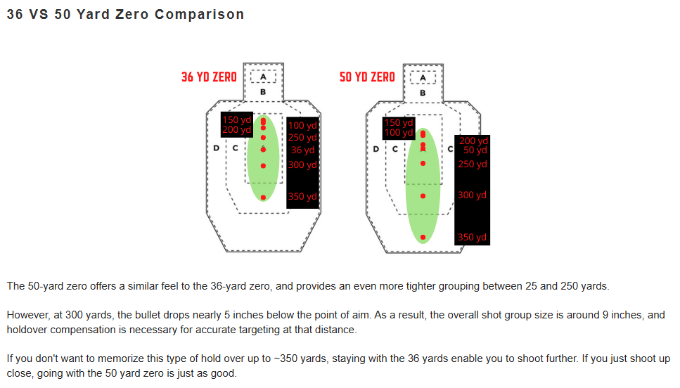

Tak zrovna HTčkáři mají super video (od času 50:20), jak pro ARku, tak pro kosu, kde si může každý dle preferencí vybrat z 25-50-100 metrů. Konec konců, tak grafika hore ukazuje ± to stejné.

Já to plně chápu a respektuji. Taky to mají Amíci hodně rozšířené jako nástřel pro SHFT (možná mám zkratku blbě :smiling_face:) jako 36 yard.
