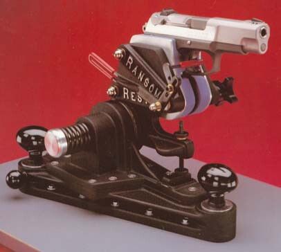

Nejlepší způsob je nastřelovací stolice - speciální pro pistole/revolvery. A teď myslím tu skutečně profesionální s mechanickým úchytem na pažbičku zbraňe který simuluje anatomii lidské ruky a odporu zápěstí (důležité např při nastřelování revolverů s delší hlavní) \ dálkovým ovládáním spouště. Ale takovou fakt málokde mají (osobně jsem ji ještě v ČR neviděl).

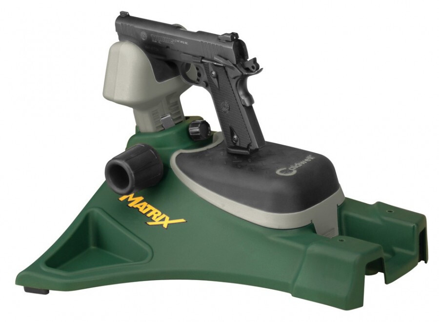

Druhá možnost je pak klasická nastřelovací stolice na pistole/revolvery, kde se ale už zbraň drží v ruce a je “jen“ řádně opřená:
Tady je potřeba dobrý střelec, který dokáže zbraň nastřelit, protože i z této stolice se dá “strhnout”.

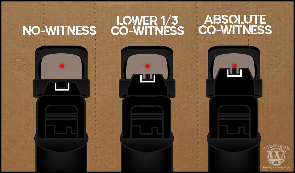

Já jsem si tečku na kolimátoru seřídil po vybalení z krabice tak, abych ji měl srovnanou s muškou a hledím (absolute co-witness). Na střelnici jsem už nemusel ani nic upravovat a lítá to tam, kde je tečka:

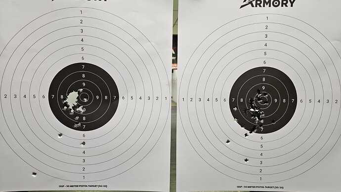

V první řadě zdůrazňuji, že jsem opravdu ÚPLNÝ začátečník. Takhle mi to tam lítá na 10 metrů po prvních 250 nábojích:
Zase ale ty zásahy mimo černý kruh byly učiněny s úchopem a chybami, které jsem dělal před tím, než jsem zkoukl video, jak kompenzovat začátečnickou chybu - strhávání doleva a dolu, což je přesně můj případ. Nepochybně stále tu chybu ještě dělám (byť v mnohem menší míře, protože více chápu vliv celého svalového mechanismu úchopu a spouštění - prvních 100 nábojů bylo vyloženě i mimo černý kruh v levodolním výseku), ale spíše mi jde o to, abych mohl co nejefektivněji trénovat.
Kolimátor mi nastřelil zkušenější kamarád a určitě to je ± dobře. Jen si říkám, proč to nemít úplně napřesno (samozřejmě pokud to jde nějak jednoduše technicky udělat), když to možnost je a pak si být 100% jistý, že jakýkoli zásah mimo 10 je zkrátka chyba techniky (pominu vliv náboje, který ale bude spíše zanedbatelný, ne?), na které se dá vždycky pracovat.

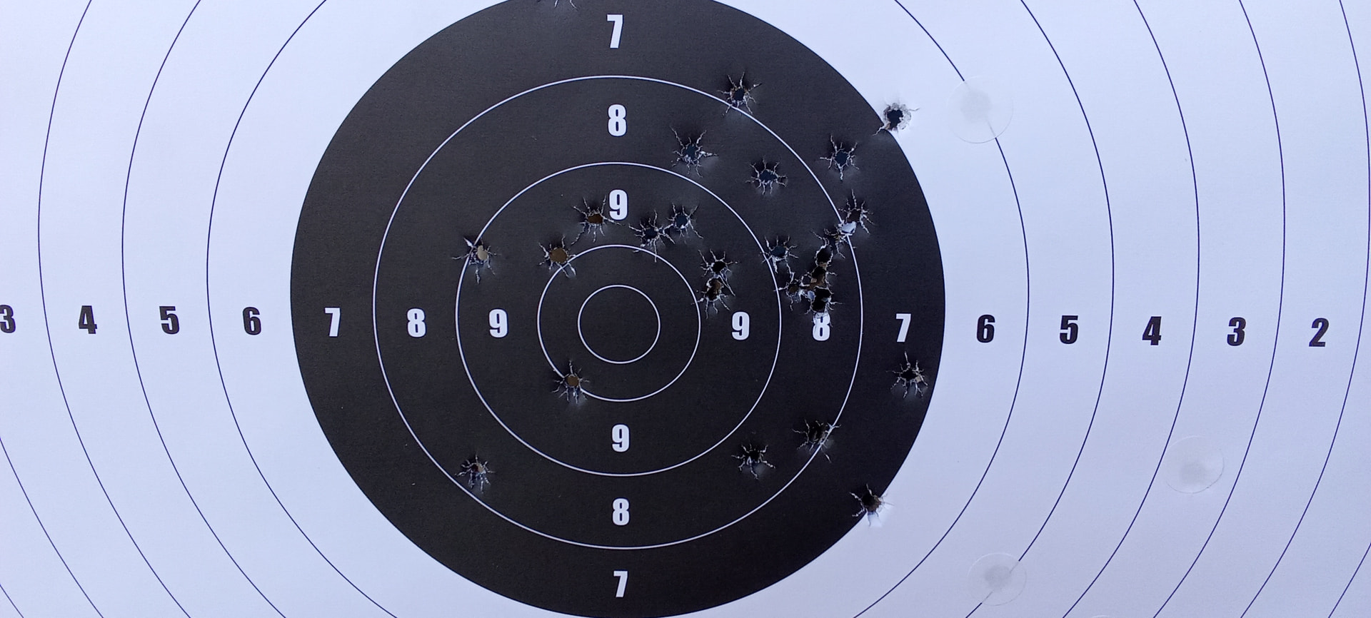

Ahoj! Koupil jsem si asi před měsícem kolimátor a šílel štěstím, které vzápětí vystřídala frustrace a zklamání, že to nedokážu seřídit tak, abych byl spokojen. Nakonec mě nejvíc pomohla rada místního člena fifal, který poslal fotku a pravá situace na fotce je správné nastavení pro mou ruku. V neděli jsem byl na střelnici a zase šílím štěstím, protože se blížím k cíli. Výsledek je na 25m, zbraň Canik TP9 SubElite a střelivo Alza přebíjená :grinning_face: . Jrd
