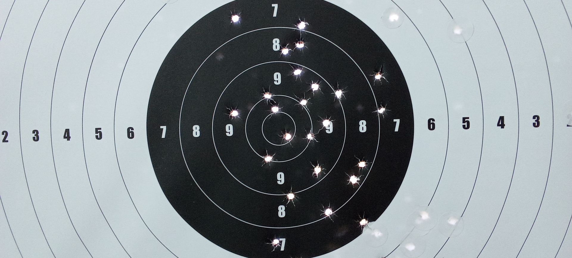

Já jsem to zkoušel na cca 10m, ale střílel jsem „skoro“ jednou dírou 8-mičky na 14.00. A to samý se mě děje teď na 25m, čili chce to kliknout doleva. Výšku bych už neřešil. Je to rukama a chce to cvik. Jrd
Čím větší vzdálenost, tím větší rozptyl, jednak z vlastní střelby a druhak i z nábojů. Ten cedník na 25 m, kdyby byl na 10 m, tak by byl 2/5 ový, ale pořád by ukazoval odchylku stejně (ne stejně daleko, ale stejně úhlově).

Ahoj! Tak poslední pokus a už se do toho nebudu hrabat, jeden cvak doleva a jeden cvak dolů. 25m, Canik SubElite TP9, Alza přebíjená. Teď už jen trénovat a těšit se na výsledky. Mějte se a krásné prázdniny! Jrd
ten terc je pred korenci, doleva bych dal vic ( jevim co mas za kolim) ale kdyz beru jeden klik 1 moa tak na 25m to je 7,3mm, takze jeden klik je strane malo to neni posun ani o jeden kruh.
pri moa bych dal 2
pri 1,5moa 1
Mám OLIGHT Osight SE 2 MOA, jeden klik je jeden MOA. Vím, že to je jen 7mm na 25m. Možná to ještě tedy zkusím :thinking:. Díky!
