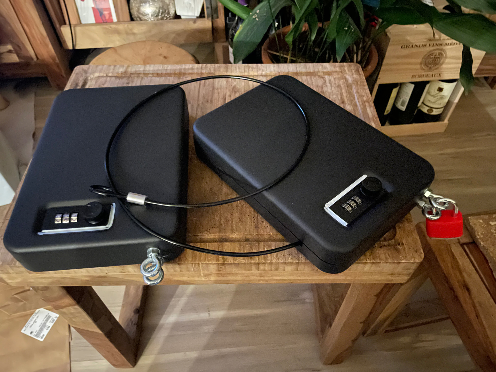

Udelal jsem dnes rychlou upravu, za mne hotovo.
MImochodem, kdyby nekdo kupoval tyhle schranky, muze byt prekvapen. Mam dve z jedne zasilky a kazda ma jinak zamek - tedy jedna vzhuru nohama… :sunglasses:
Super řešení, a k čemu v autě přiděláš to lanko?
V kufru mam oka na upevneni nakladu.
Dalsi moznost je kolem neceho na sedackach, pripadne, kdo ma, tak uprostred zadnich operadel ze strany kufru uchyt na sedacku.

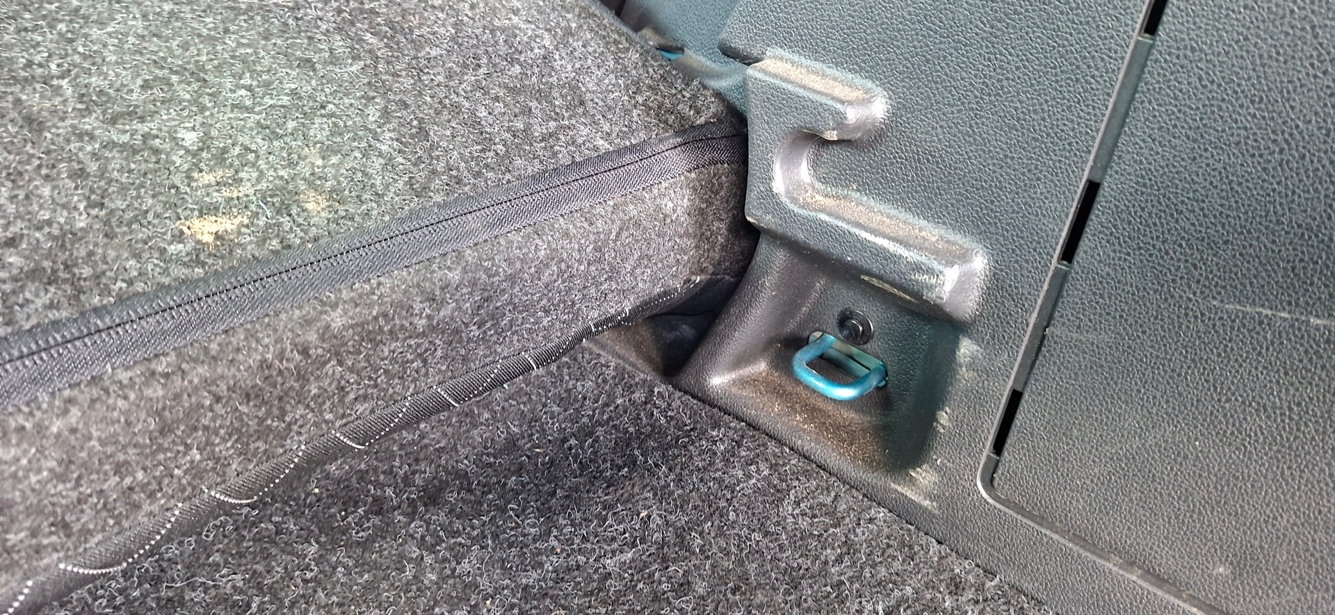

Ve fabii je takové poutko - nevíte někdo, jestli splňuje podmínky? Když k tomu přicvaknu řetízkem uzamykatelnou schránku?
Klíčová část nařízení 187/2025:
„musí být zabezpečení provedeno uzamčením zbraně nebo střeliva v uzamykatelném plastovém nebo kovovém kufru nebo obdobné schránce, které nejsou při pohledu z vnějšku vozidla ani částečně viditelné a které jsou upevněny ke karoserii vozidla; kufr nebo schránku nesmí být možné otevřít nebo oddělit od karoserie bez použití dílenského nářadí.“
Předpokládám, že poutko ani sedačka nejdou jednoduše oddělit. Pak záleží na výkladu slova „upevněny“. Jeslti „upevněny“ znamená, že se schránka nesmí vůbec samovolně hnout, tak řetízek nestačí. Jestli „upevněny“ znamená, že se schránka nedá z auta vyndat, ale má nějakou volnost pohybu, tak řetízek (který nejde odepnout bez dílenského nářadí) stačí.
Osobně si to vykládám tak, že řetízek stačí. Ale můj výklad není nijak směrodatný.
Takový poutko má snad každý auto a je homologovaný a nepředstavuje zásah do konstrukce vozidla, což by mohl být problém. Taky to na nem mám chycený…
@Juker paní Bačkovská na školení říkala, že lanko stačí, tedy i řetěz, který nerozebereš bez dílenského nářadí.
