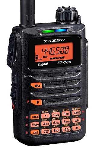

A máte koncesi pro pásma VHF/UHF? V pásmu PMR (0.5W) jsou k ničemu, nebo jí budeš používat jen na třech sdílených frekvencích? A k čemu Ti bude? Kam se dovoláš s dosahem pár km, a jen tak Baofeng je strašný šunt (zejména citlivost a šum). Pokud chceš používat RDST doporučuji koncesi a staniční stanice např. YAESU. Osobně mám ruční FT-70 což A/D přehledový monitor s možností vysílání a příjmu v pásmech. Staniční mám YAESU FTM-150E ASP

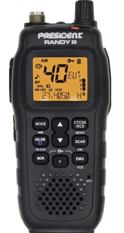

V tomto budou stačit PMR s CTCSS např. Motorola TLKR T82 Extreme, pokud chceš univerzální CB s CTCSS mohu doporučit President Randy III. Tohle má legální volná pásma. U radiostanic VHF/UHF už je potřeba koncese, bez ní jsou volná pouze 3 pásma a tam je bordel.

Ano, přesně tak, až vysílání :slight_smile: Ale něteré monitory umožňují vysílání proto mám FT-70 která může vysílat na skoro všech pásmech 5W.

CB je dobrá aktuálně Randy III má to i CTCSS takže subkanály a to už je použitelné v tom vysílacím bordelu :smiley: Mám několik RDST a v CB je tohle asi TOPka :slight_smile: Bacha u té číny, sice parametricky super, ale citlivost děsivá a pozor na výkon v “těchto civilních pásmech” můžeš u nás jen 5W. Jestli chceš jen poslouchat doporučuji Yaesu FT-70 (je to A/D a umí i vysílat) a dát tam anténu podle hlavního pásma, já mám HC-100S od Diamond Japan pro pásmo 137-174 MHz, tahle kombinace je fakt super.
Přímý linka na Randy III:
Přímý link na FT-70D:
