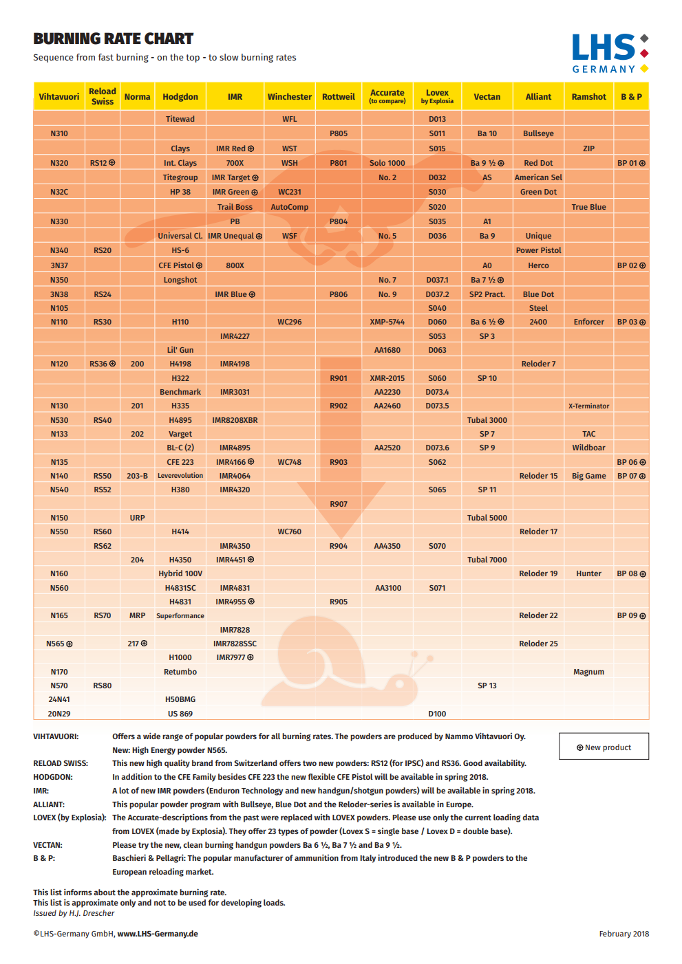

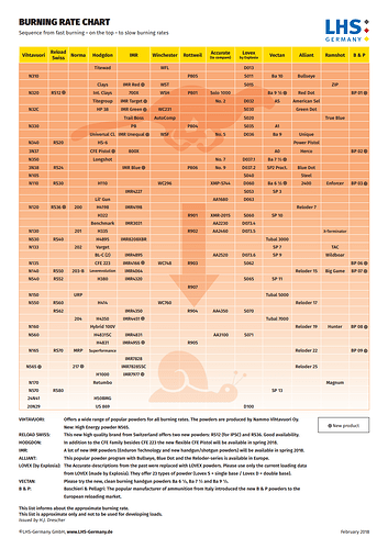

Přebíjím prakticky všechny ráže, na které mám “železo” (teda kromě 22 LR :wink: ) a u některých exotik jako třeba 45-70 hodně hledám na zahraničních webech a fórech, v případě té zníněné 45-70 je velká studnice v USA, kde je tento náboj velmi populární.
Nicméně hodně používám prachy Lovex a tak pro základní srovnání rychlostí prachů jiných výrobců používám tabulku od LHS-Germany GmbH, kterou zde přikládám v příloze jako obrázek a také zdrojové PDF kde je to ve vyšší kvalitě:
Pozn. - Tabulka je z roku 2018, takže tam nemusí být nějaké úplné novinky.
