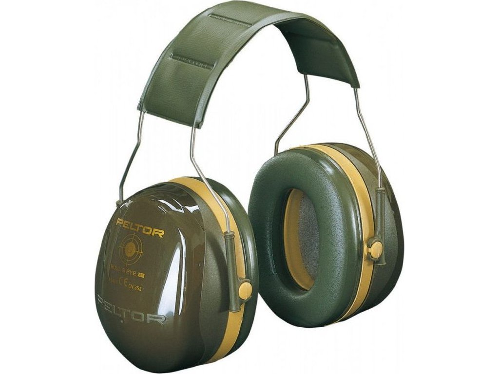

Já chodím hodně pražský indoory, takže jsem si parnoidně pořídil Peltor Bulls Eye 3.
Co by měli mít odběr až 35. Jsou fakt masivní a až pořídím PCC, tak jsem zvědav, jak se k tomu budu skládat (raiser to jistí :slight_smile: ). Ale útlum skvělý. Ale i tak si pod ně beru špunty. Výléčil mě z toho jednou stav, kdy jsme měl jen lehký Peltor H61FA a někdo vedle střílel .357 a na levém uchu jsme měl týden akutrauma. Od té doby jsem u vnitřních připos*aný a teď zvažuji na ty Bulls eye gelový náušníky, pokud je najdu.

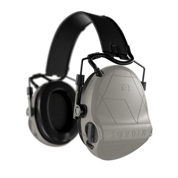

Pro higher level society teďka vyšly nová sluchadla Elektronická Sluchátka Supreme T2 SORDIN (kožený hlavový most) - CivilTactiX.cz
Jsou modulární pro různá použití, cena je ale vyšší. Kolem 15K

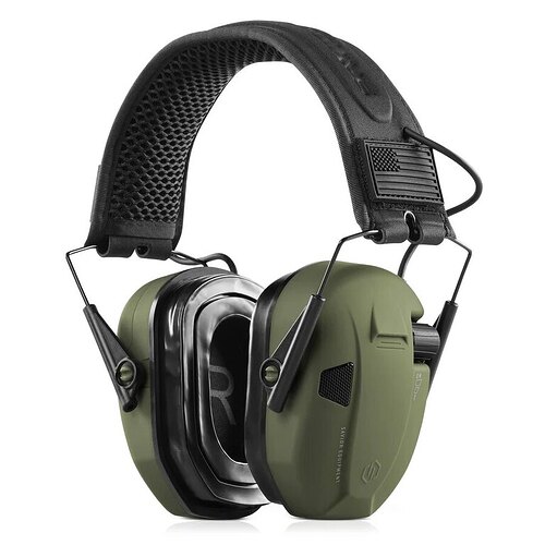

Aby to tu nebylo jen jak reklama na 3M, tak levy a strelecka alternativa mohou byt nějaké ćíny - ja mám EARMORy a james s nima spokojeny. Na par hodin na střelnici je to dobré; soutez se v tom dává pohodě , pro běhání a větší aktivitu mohou být nepohodlné (není to gel)
EARMOR m300A
