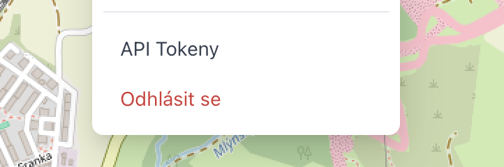

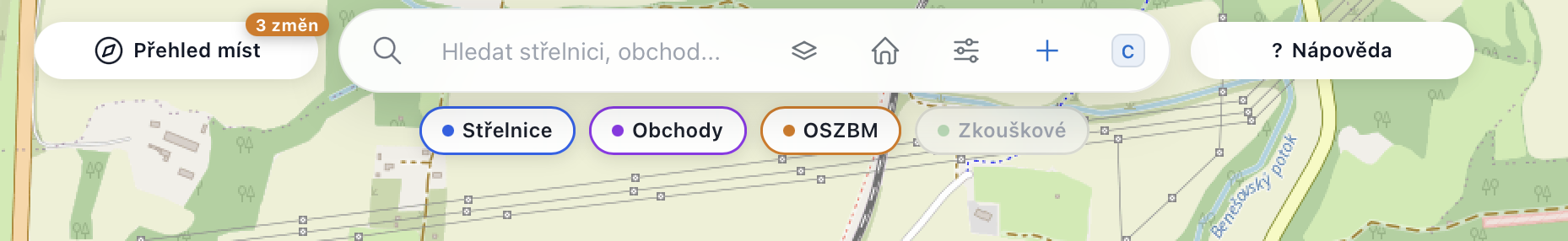

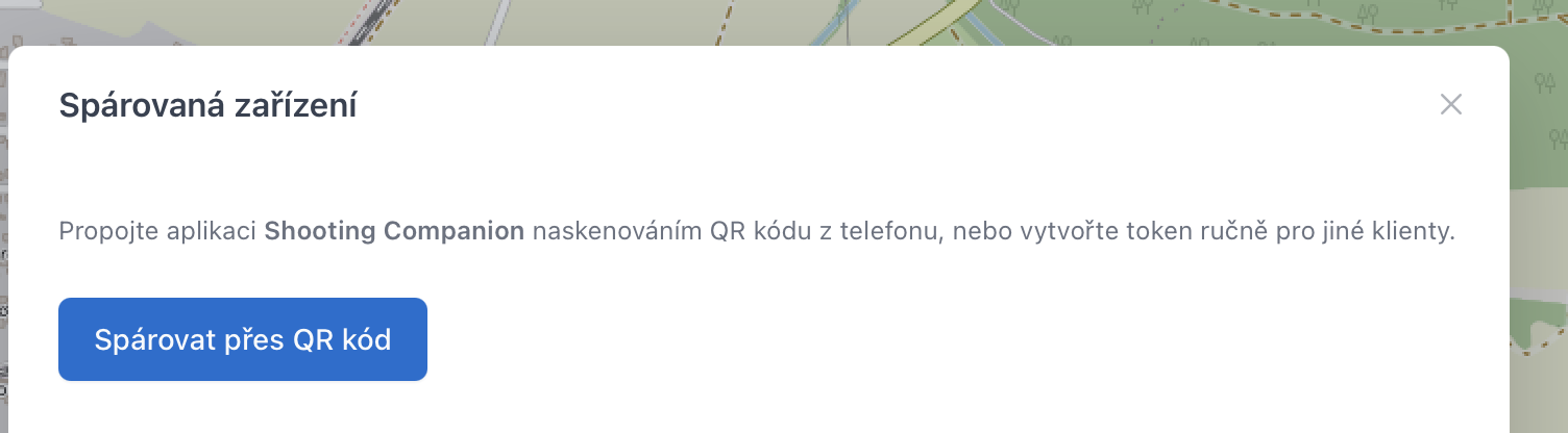

Funguje to takhle - Když jsi registrovaným členem na střeleckém foru (což jsi, jinak bys sem nemohl přispívat) a klikneš na odkaz www.streleckamapa.cz tak tě to tam automaticky přihlásí pod tvým účtem z fóra. V tu chvíli v menu uprostřed nahoře stačí kliknout na svůj Nick resp jeho první písmeno
A jedna z voleb je API token

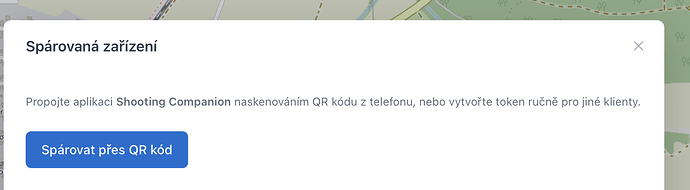

Klikneš na spárovat přes QR a vyskočí na tebe QR kod.

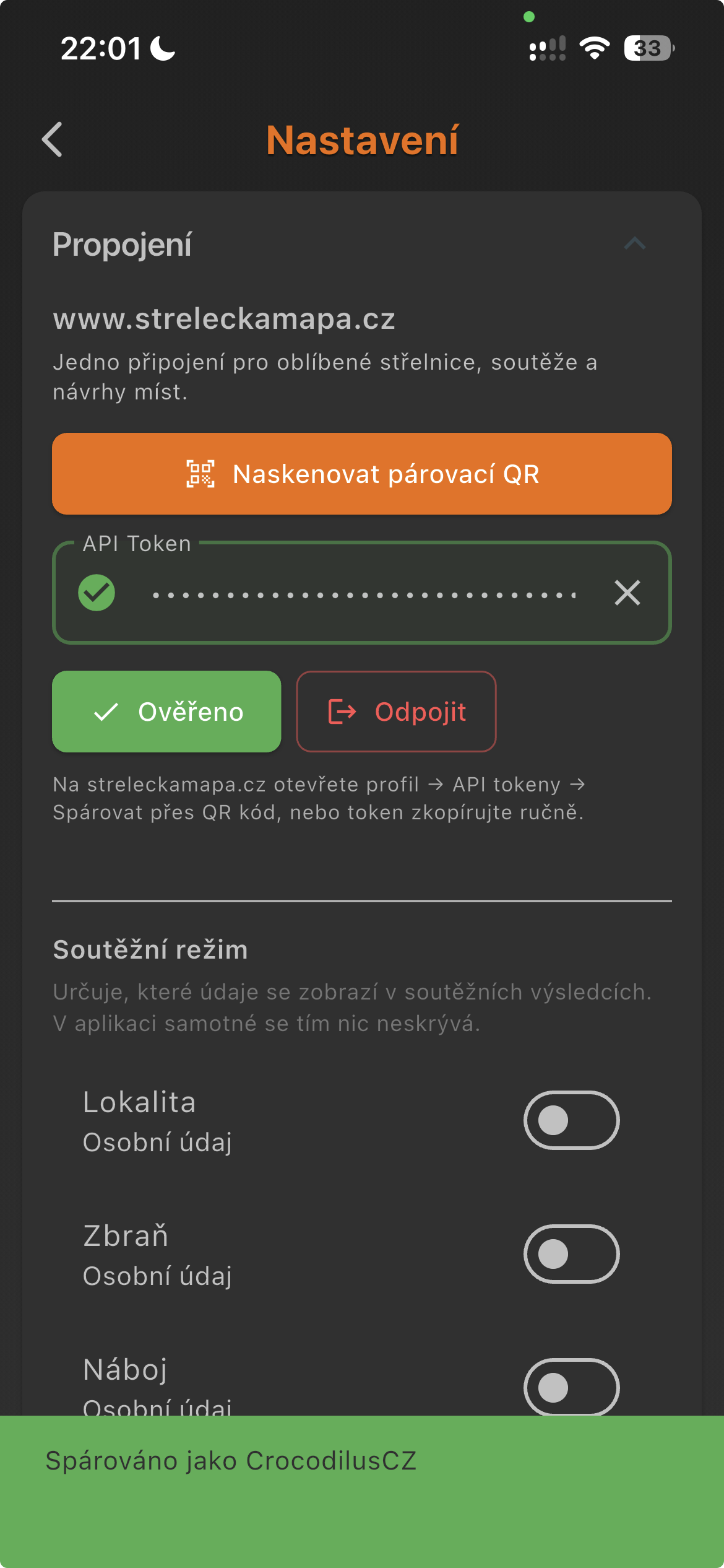

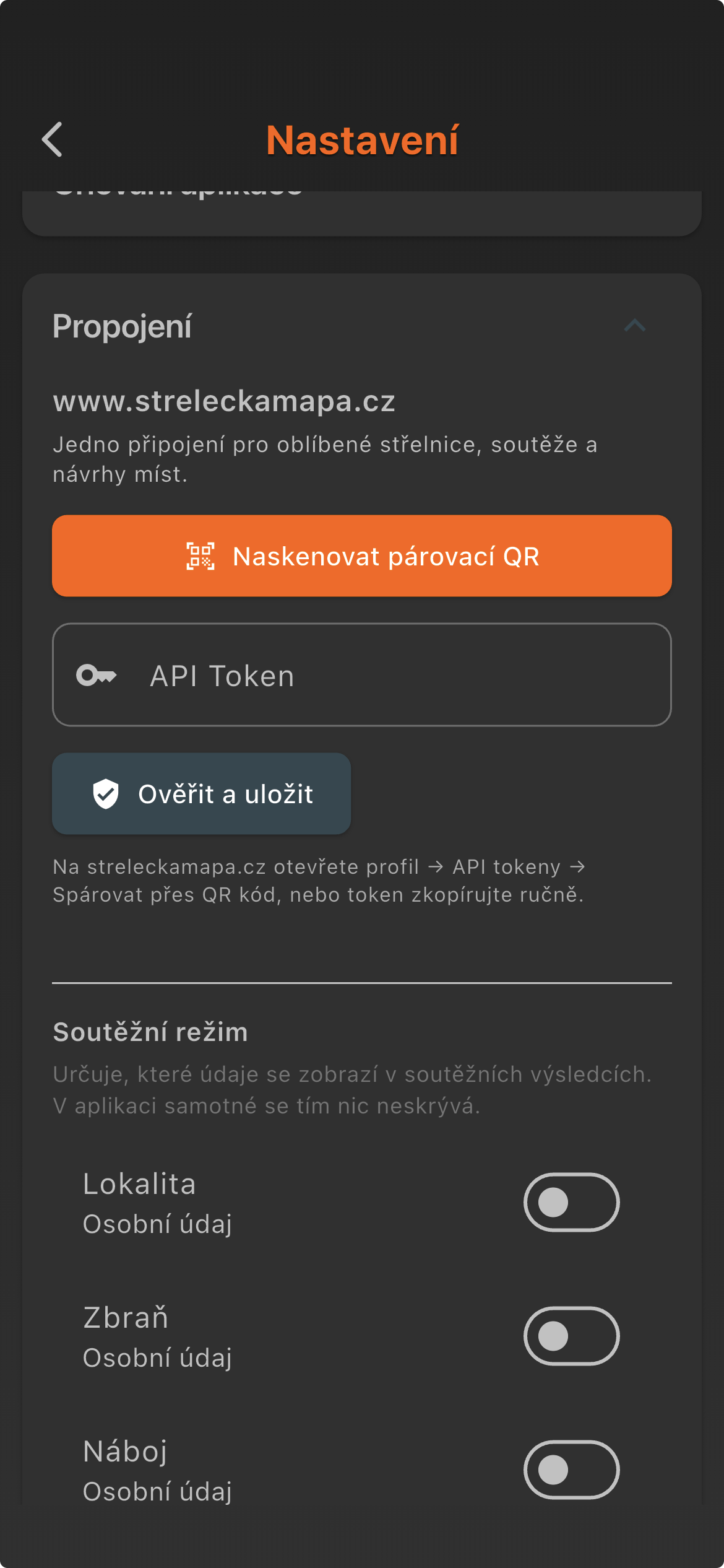

V companionovi klikneš na menu, tam jsem „Integrace“ přejmenoval na „Propojení“ což je snad srozumitelnější.

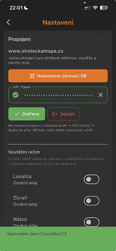

Tady klikneš na „Naskenovat párovací token“ a pípneš QR z okýnka z mapy.
Gratuluju, máš spárovanýho Companiona s mapou/soutěžema.

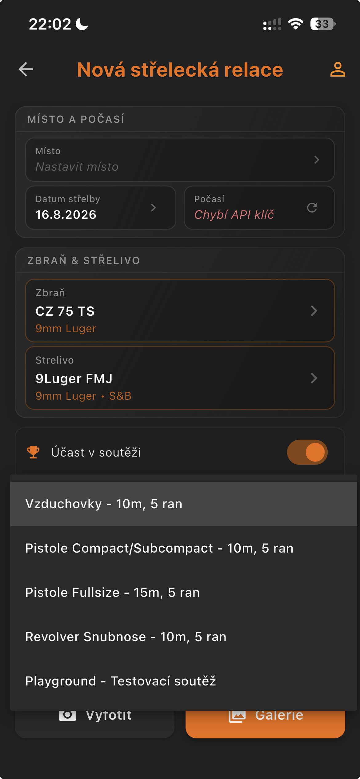

Hotovo, pak můžeš dát na home screen „Nový záznam“ - „Analýza terče“
Vyklikáš zbraň, střelivo, zaškrtneš „Účastním se soutěže“, vybereš si soutěž - založil jsem ti vzduchovky, kdyby neseděly parametry tak dej vědět, překvalifikujem to.
Pak už jen anotuješ a na konci při uložení se tě to zeptá jestli chceš terč odeslat do soutěže a znovu to potvrdíš.
