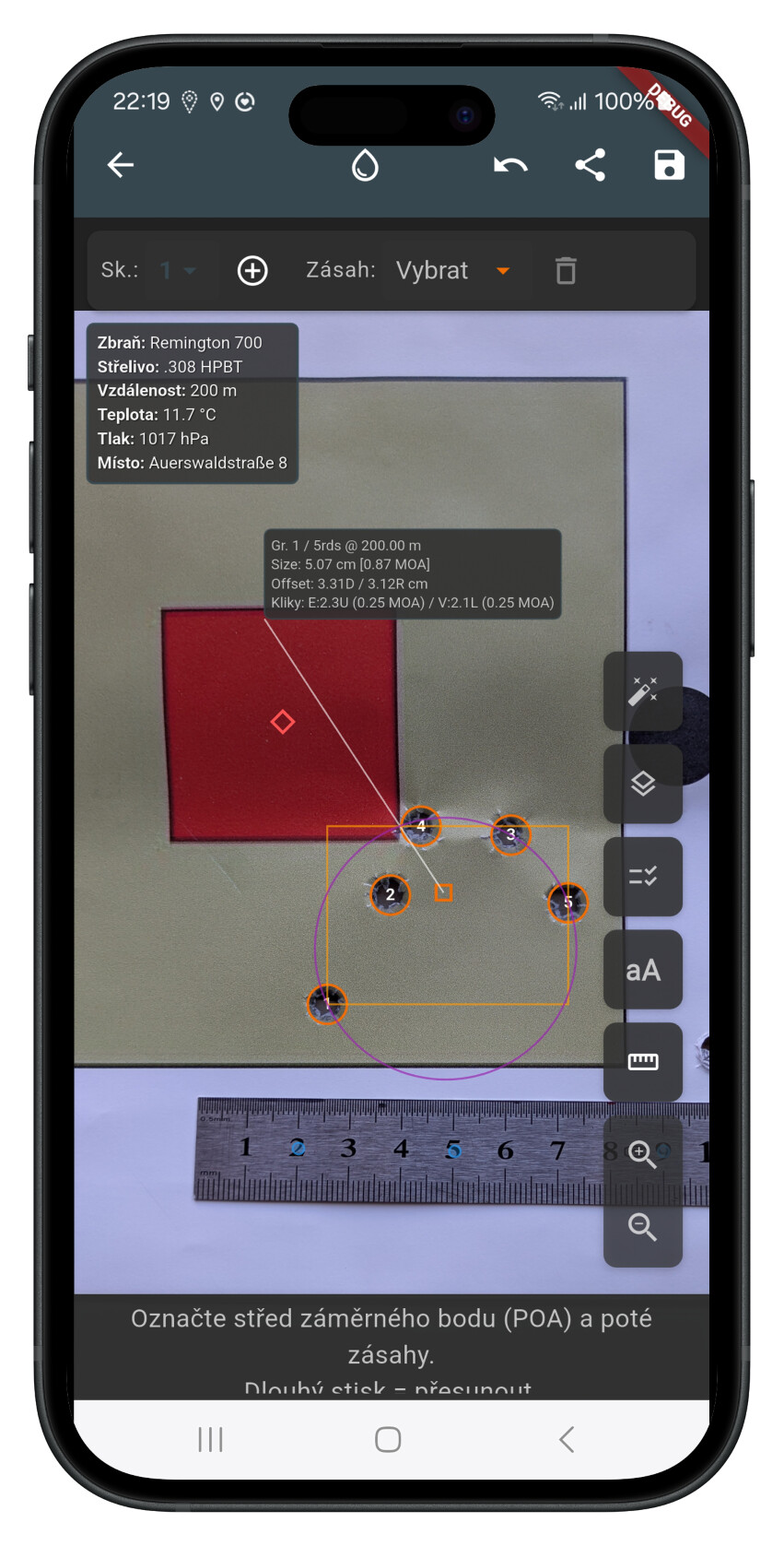

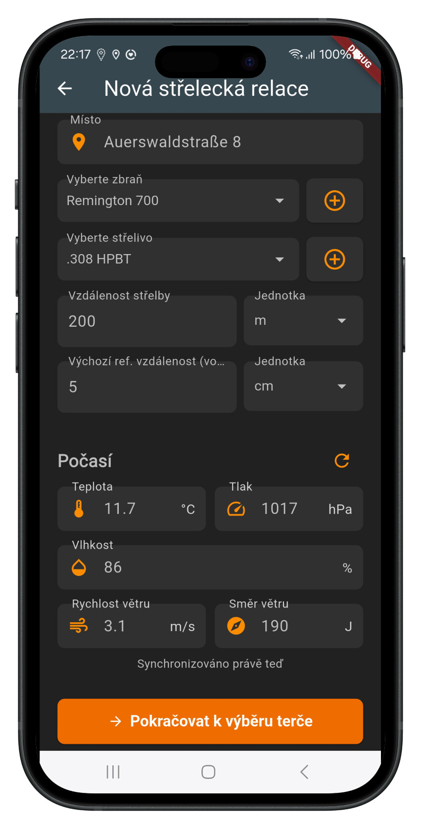

  • Automatická detekce zásahů a analýza: Po pořízení fotografie terče a zadání referenční vzdálenosti aplikace automaticky rozpozná zásahy pomocí lokálně běžící umělé inteligence. Následně provede výpočet přesnosti ve formátu MOA (Minute of Angle), offsetu a celkové velikosti skupiny.
  • Vysoká přesnost a konzistence měření: Aplikační AI vykazuje vysokou konzistenci a přesnost. V interních testech, kdy byl tentýž terč (ráže .308 Win na 200m) opakovaně měřen dvěma různými uživateli na dvou odlišných zařízeních, byla zaznamenána odchylka v přesnosti pouhých 0,01 MOA. To demonstruje robustnost a spolehlivost analytického jádra bez ohledu na individuální uživatelské faktory či hardware.

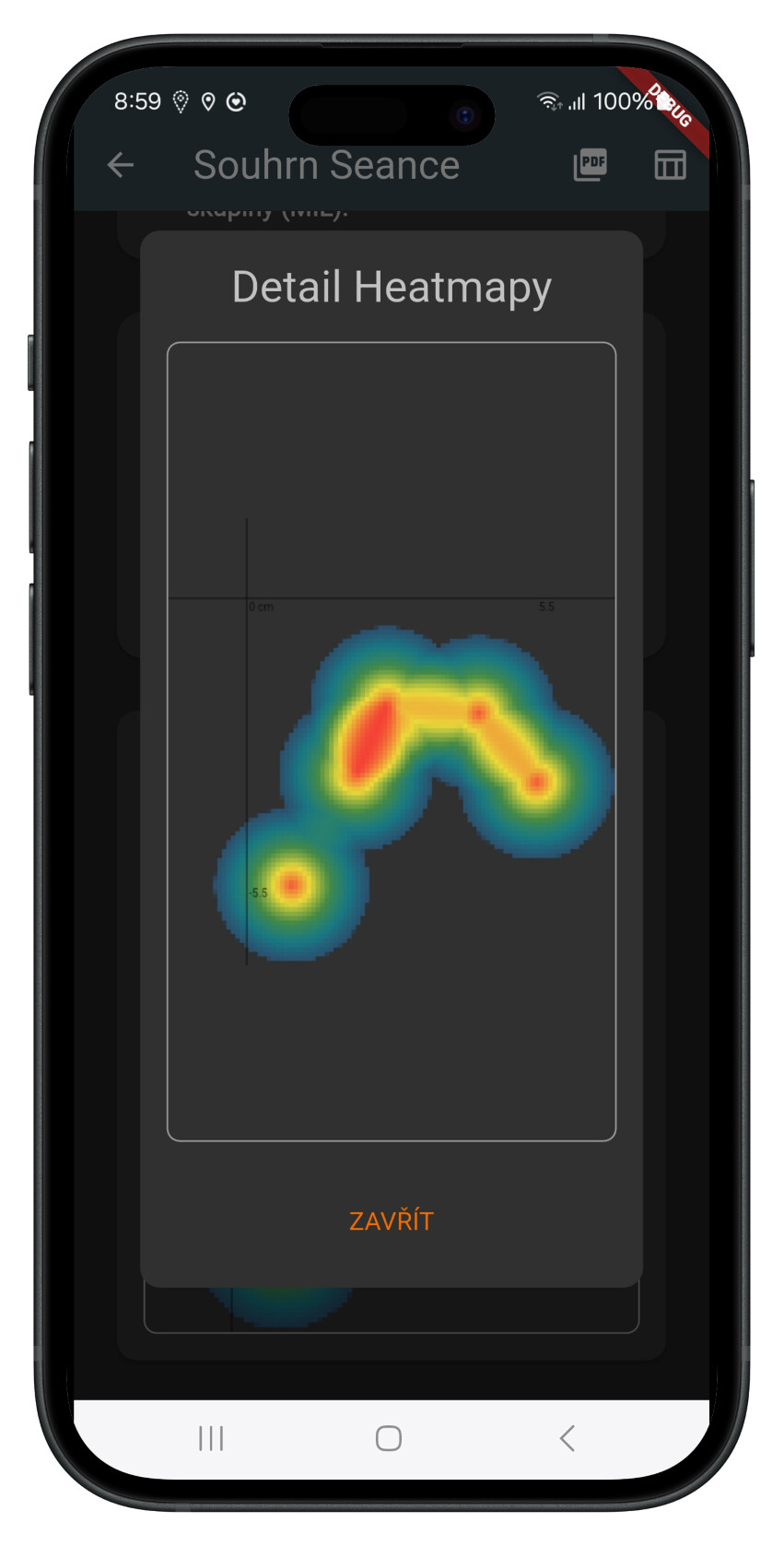

  • Agregace dat a normalizované heatmapy: Aplikace umožňuje analyzovat více střeleckých terčů z jedné seance. Získaná data o odchylkách zásahů od bodu zamíření (POA) jsou normalizována a vizualizována do heatmapy, která poskytuje agregovaný pohled na celkový rozptyl zásahů v průběhu celé seance. Tato funkce je klíčová pro identifikaci systematických střeleckých chyb.

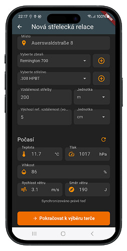

  • Automatický výpočet korekce optiky: Na základě komplexní analýzy zásahů a heatmapy aplikace automaticky vypočítá potřebný počet korekčních jednotek pro seřízení optiky (puškohledu či mířidel). Důležité je, že systém respektuje a zobrazuje hodnoty v jednotkách, které jsou specifické pro použitý puškohled/mířidla v dané střelecké seanci: ať už jde o klikání v MOA (např. 1/4 MOA na klik), v MIL (miliradiánech), nebo lineární jednotky pro kovová mířidla. To zajišťuje přímou a okamžitou aplikovatelnost vypočtených korekcí pro vaši konkrétní výbavu, aby se bod dopadu (POI) srovnal s bodem zamíření (POA).

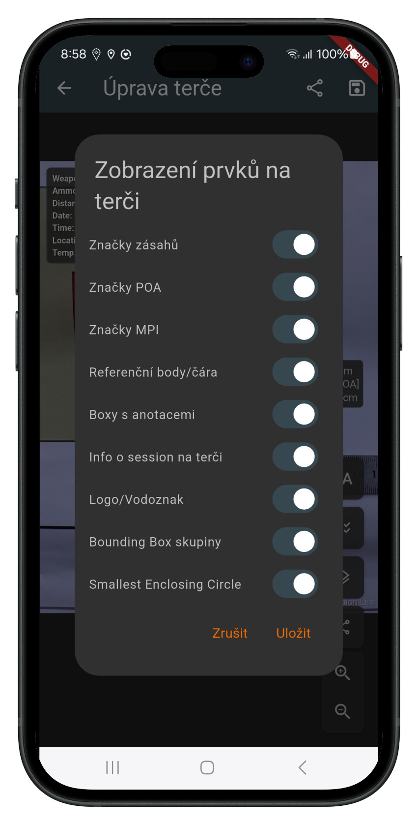

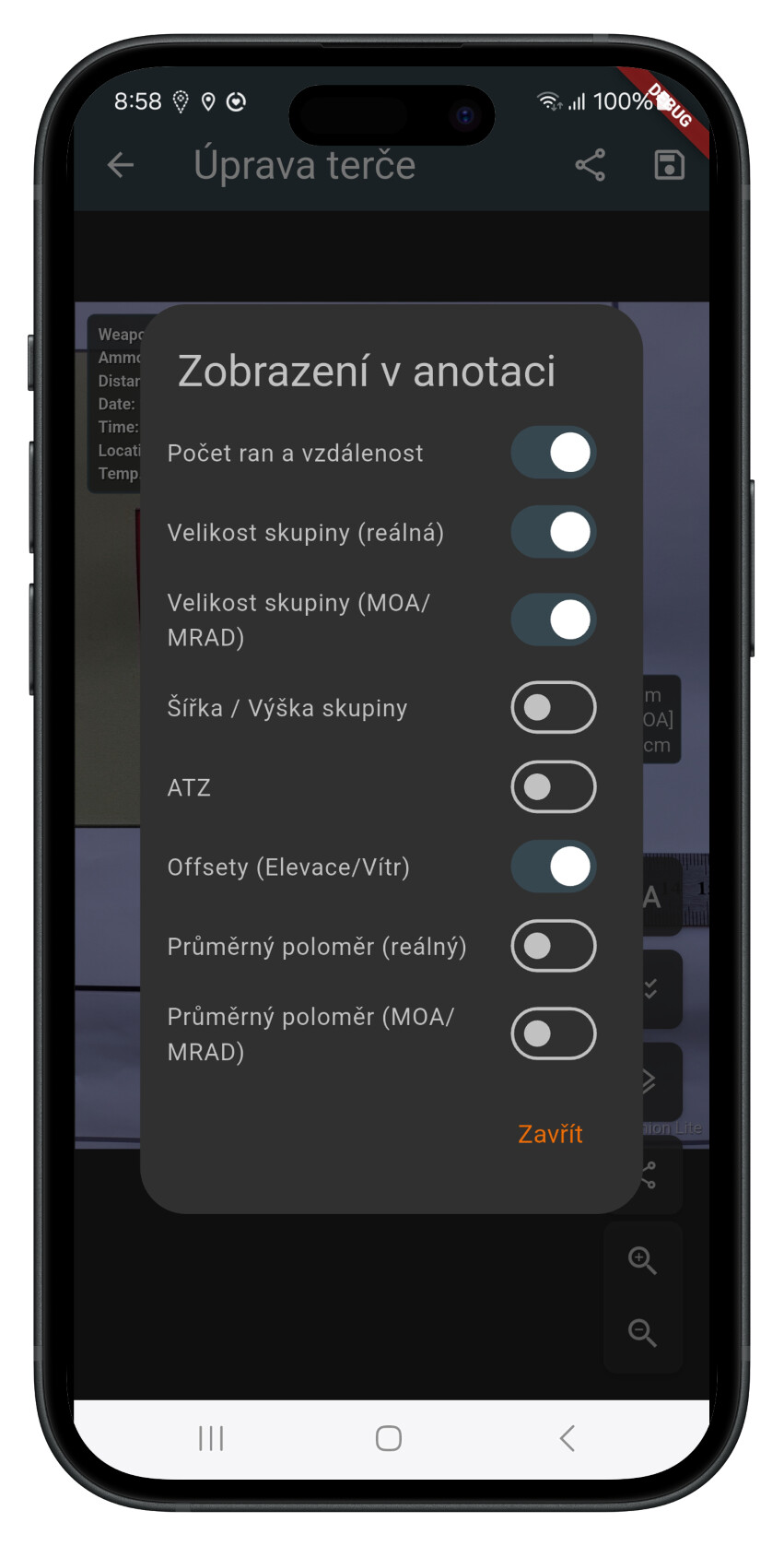

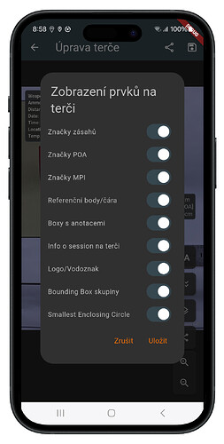

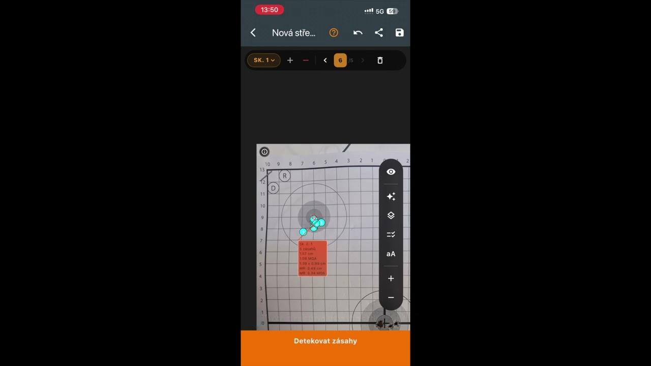

  • Interaktivní vizualizace a anotace: Uložené terče jsou v aplikaci zobrazeny jako živé fotografie s dynamicky vykreslenými anotacemi. To znamená, že po celou dobu od vyfocení terče až do jeho smazání v aplikaci zůstává původní snímek nedotčen a veškeré analytické informace (MOA, offset, velikost skupiny) se vykreslují nad ním. Uživatel může interaktivně přepínat zobrazení metrik, volit styl anotací (kruh, čtverec), skrývat anotace pro zobrazení čistého terče, nebo libovolně přemisťovat informační boxy (včetně metadat o zbrani a seanci), aby nepřekrývaly důležité detaily. Všechna data terče, včetně všech anotací, jsou interně uložena ve formátu JSON, což zajišťuje maximální flexibilitu a přizpůsobení zobrazení. Anotace se do obrazu “zapékají” napevno až v momentě exportu, například pro sdílení.

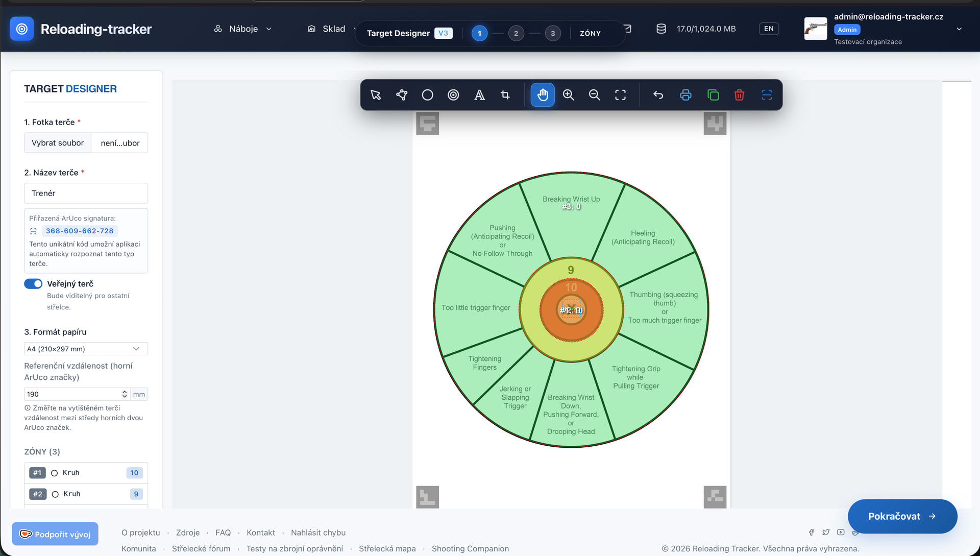

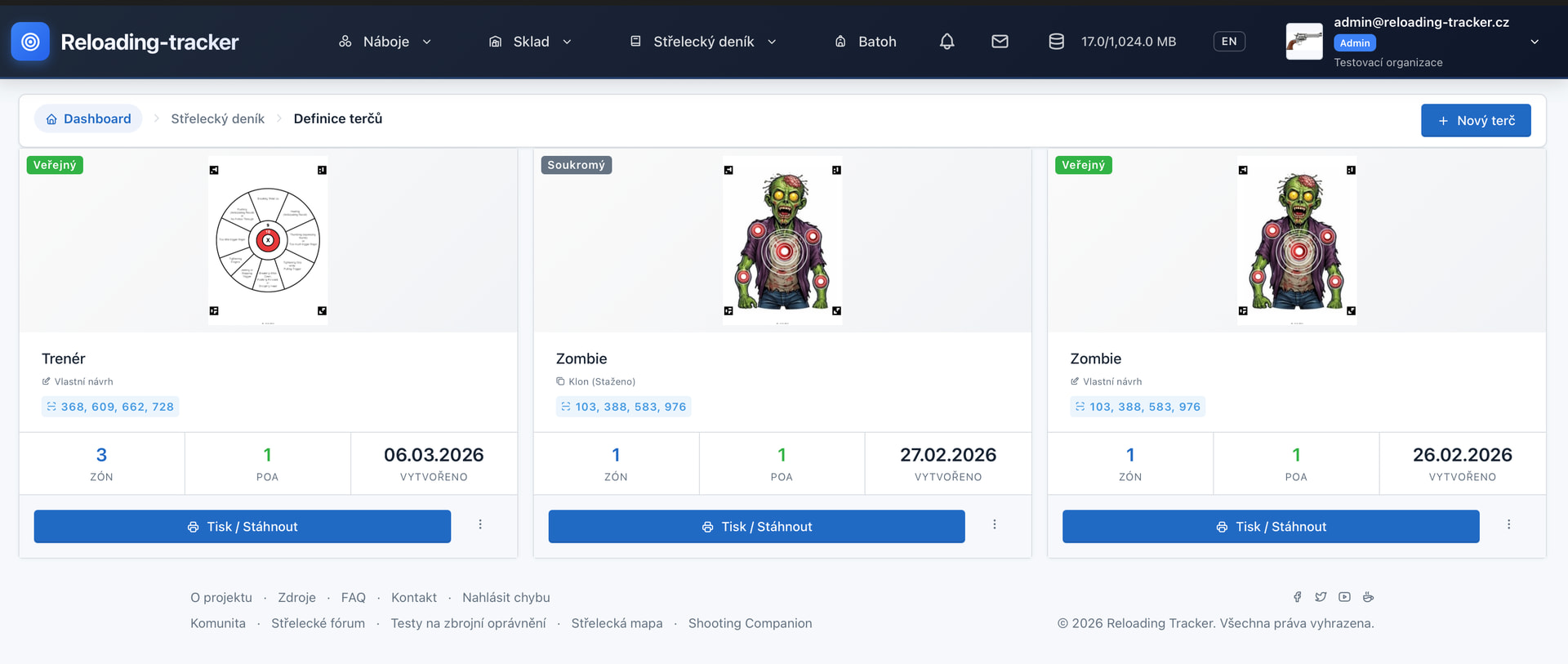

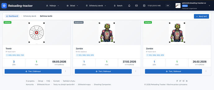

V nové verzi mám prototyp automatické kalibrace referenční vzdálenosti a homografie.
Aplikace rozezná Aruco značky, detekuje referenční vzdálenost takže odpadá ruční zadání. Terč vyfocený i pod úhlem automaticky narovná a ořízne. Odpadá tak spousta ručního zadávání. Přestože zůstává možnost ručního zadání pro neoriginální terče, na tom se nic nemění.
Ty terče s Aruco značkami se dají někde stáhnout nebo vygenerovat?
Jo, chystám novou verzi Companiona, jen nějak nemám sílu to dotlačit na produkci, tak je to zatím v testu na iOS. Nicméně už to chci dotlačit a tak snad brzy.
V reloading trackeru mám rozpracovanej editor kde si můžeš vlastní terče vyklikat a doslova vydefinovat.
Případně je v Companionovi integraný něco jako „Marketplace“, kde si lze existující sdílené terče procházet a přidat si je mezi své terče a pak si je stáhnou/poslat do tisku.

Tady je případně menší ukázka/návod jak na anotaci malorážkového terče s více skupinami zásahů. Jde to vyklikat daleko rychleji když v tom člověk získá trochu praxi ale pro účely videa jsem se musel brzdit.
Chybně jsem vybral zobrazení průměrného poloměru místo velikosti skupiny, proto výsledné hodnoty vycházejí malé. Reálně v app stačí zobrazení přepnout, ale musel bych kvůli tomu přetáčet video a znovu jej editovat…

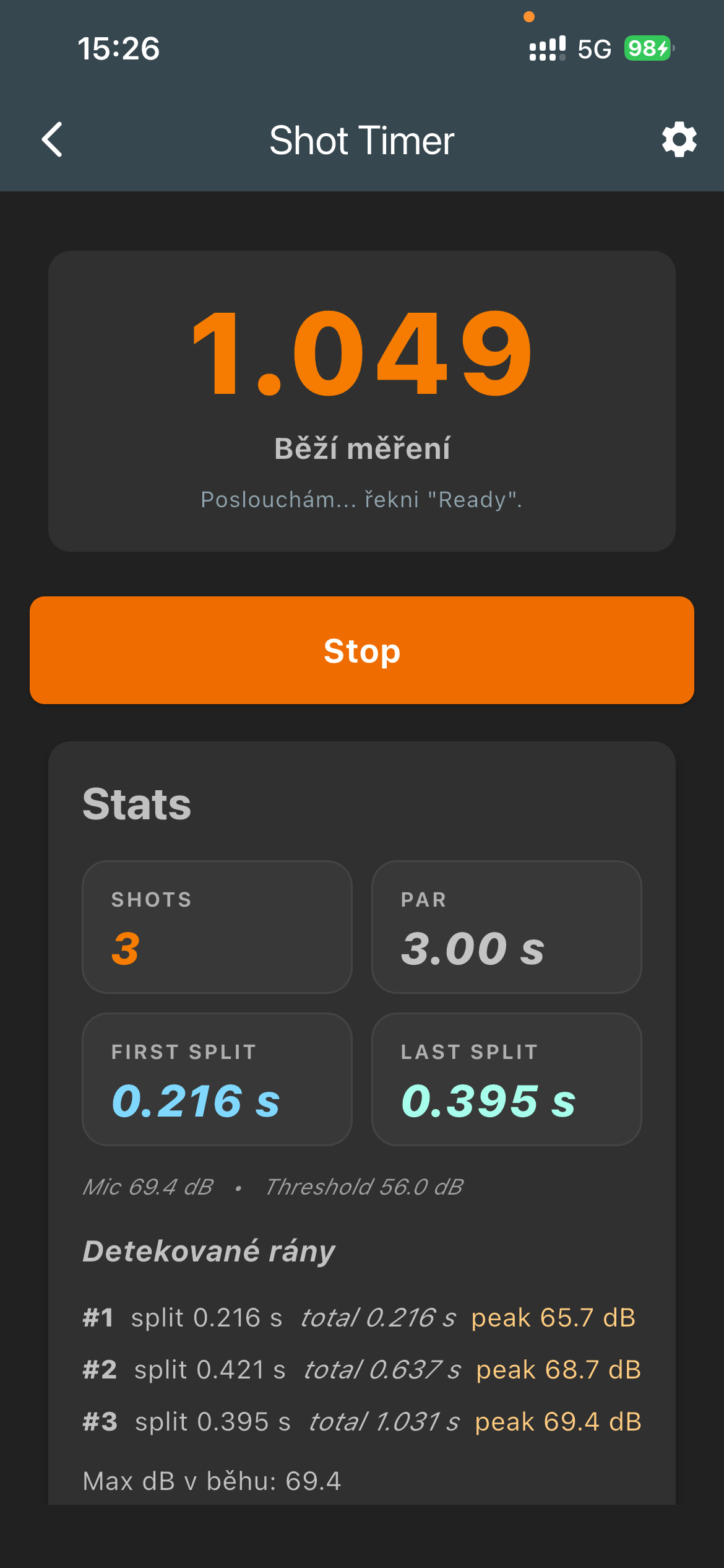

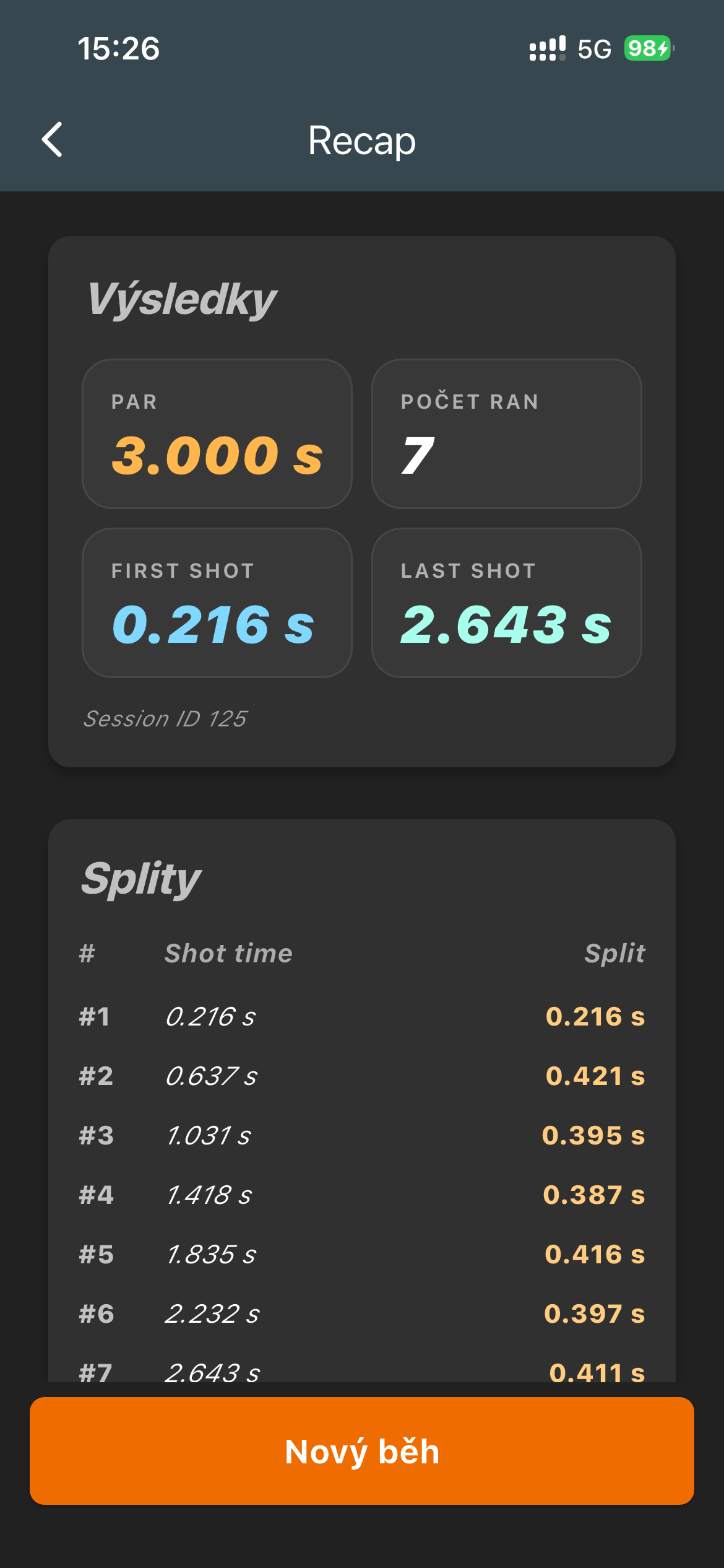

První nástřel fce timeru
Možnost propojit to s AruCo terčem a režimem záslepek kdy při každém kole jsou pak na terči vidět předchozí zásahy jako virtuální záslepky.
Pěkně ty. Je to pár dní, co ze mě Murphy vymámil pár těchle nápadů, a ty už to máš zapracované. Tichá pošta funguje rychle. Asi si tu appku fakt budu muset stáhnout a vyzkoušet. :clap:
Chtel jsem si to vyzkouset implementovat. Otazka je jak to bude fungovat v praxi, samo o sobe timer neni slozita vec po sw strance, problem jsou limitace telefonu jako hw. Proto budou dedikovane timery vzdy lepsi reseni, to rikam uprimne.
To je jasné. Ještě by se hodil spy mód. Chytit start podle jiného timeru a pak počítat výstřely.
K cemu by to bylo dobre?
Ja bych moc rad companiona jednou napojil na bt rozhrani nejakeho timeru, pak by slo vse logovat a davat hezky do grafu a tak. Ale jednoduse timer zatim nemam, takze..:slightly_smiling_face:
Jaku druhy pro kontrolu treba.
To mi dava smysl, jen si nejsem jist jak to provest v praxi, musel bys nejak naucit companiona na konkretni zvuk tveho timeru a pak to odposlouchavat a na zaklade toho pipnuti spustit vlastni casovac. Nejsem si jist jestli by tohle fungovalo dobre, idealni by byl treba bt signal nebo tak..
BT by byl idealni, ale mohl bys tam mit volbu „sparovat“, zmacknul bys, nechal ten druhy pipnout a dokud bys to nezmenil, umel by prave tohle pipnuti (stejne, jako rozezna vystrely).
Mimochodem, nejak jsem se v tom ztratil - mas tam variantu, ze proste zacnu strilet bez pipnuti a jen mi to bude pocitat?
