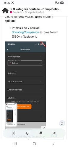

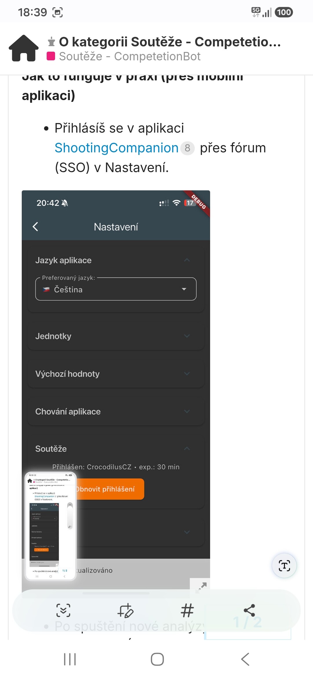

Nazdárek, já se fakt omlouvám za mou neschopnost,ale může mi,prosím, někdo polopatě vysvětlit, jak se přihlásím do soutěže??
Podle návodu mi to prostě nefunguje, ale jistý je, že to bude moje chyba,páč přihlášení přes SSO v nastavení, nebo jak to tam je,jsem prostě nezvládnul :joy::joy:
Nebo musím být na střelnici, která je v střelecké mapě?? Střílel jsem dneska opět doma z větrovky na 50m a pár terčů se mi celkem povedlo,tak jsem je chtěl poslat,ale jsem bohužel marnej..
Já pod „Chováním Aplikace“ v nabídce nemám „Soutěže“ ale „Integrace“,což je možná termín pro přihlášení, ale token na střelecké mapě jsem taky nezvládnul..
Ještě jednou se omlouvám a předem moc díky za pomoc..
Omlouvám se, že to tak trvalo - máš pravdu. Je to matoucí, to není tvoje chyba.
Připravil jsem novou verzi, již je ke stažení na Androidu kdy se jen skenuje QR kod, mělo by to být snad jednodušší.
Funguje to takhle - Když jsi registrovaným členem na střeleckém foru (což jsi, jinak bys sem nemohl přispívat) a klikneš na odkaz www.streleckamapa.cz tak tě to tam automaticky přihlásí pod tvým účtem z fóra. V tu chvíli v menu uprostřed nahoře stačí kliknout na svůj Nick resp jeho první písmeno
A jedna z voleb je API token
Klikneš na spárovat přes QR a vyskočí na tebe QR kod.
V companionovi klikneš na menu, tam jsem „Integrace“ přejmenoval na „Propojení“ což je snad srozumitelnější.
Tady klikneš na „Naskenovat párovací token“ a pípneš QR z okýnka z mapy.
Gratuluju, máš spárovanýho Companiona s mapou/soutěžema.
Hotovo, pak můžeš dát na home screen „Nový záznam“ - „Analýza terče“
Vyklikáš zbraň, střelivo, zaškrtneš „Účastním se soutěže“, vybereš si soutěž - založil jsem ti vzduchovky, kdyby neseděly parametry tak dej vědět, překvalifikujem to.
Pak už jen anotuješ a na konci při uložení se tě to zeptá jestli chceš terč odeslat do soutěže a znovu to potvrdíš.
Kdyby ti to nešlo tak klidně napiš kde ses zasekl :slight_smile:
