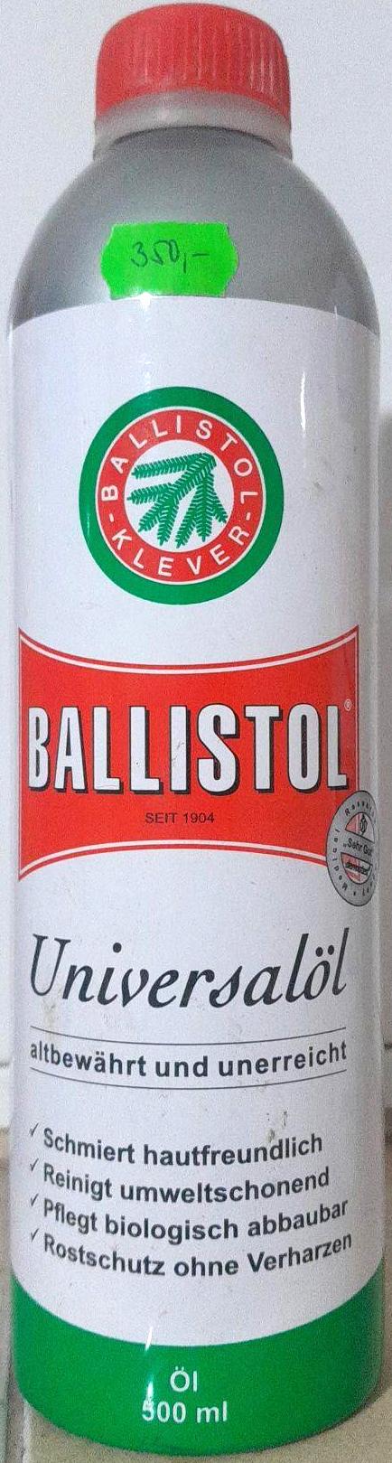

Nakonec jsem se připojil do týmu Ballistol. A následky používání střeliva s korozivními zápalkami řeším pomocí vyplachování teplou vodou s trochou mýdla. Čekal jsem, že to bude větší opruz.

To asi není úplně vhodné, ten ballistol je na bázi oleje.
Na to se na vetsine strelnic nebudou tvarit prilis vstricne, rekl bych. I kdyby to mela byt jen horka voda z termosky.
  1. Oleje patri do zbrane jen male kapky.
  2. predposledni radek na obrazku

Jak už jsem napsal v předchozím ultrastručném příspěvku. Výrobce Ballistolu se prsí jak je neškodlivý vůči životnímu prostředí, jak správně podotknul @dan , takže vylít do odpadních vod by nemělo vadit… Samozřejmě, že na podlaze v tunelovce to nikdo nechce a asi by vás od tam hnali sviňským krokem…
