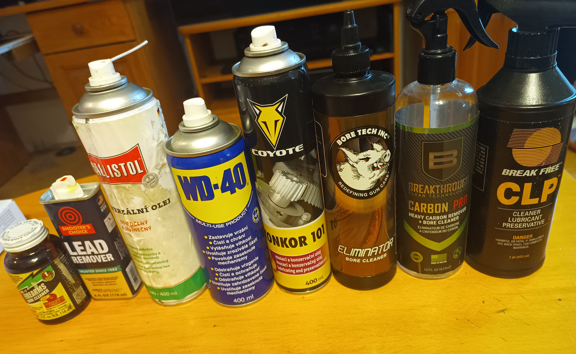

Jen pro představu, co tě při shánění přípravků “na čištění” stejně jednou čeká… :wink:
A to tam ještě není ten motorák a vazelíny na mazání (mám to v garáži)… :wink:

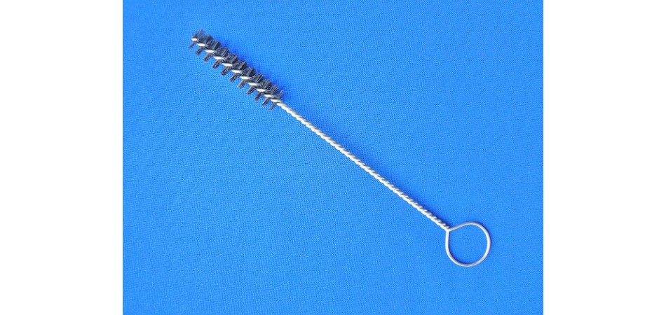

Ještě takový legrační postřeh z dávné minulosti - někoho to pobaví a někomu pomůže nedělat chyby.
Jednou jsem si koupil takový ten kartáč na čištění hlavně, průměr seděl, tak jsem ho vzal. Měl na konci očko. Bez podezření jsem ho pak vrazil do hlavně a zjistil, že ho nemůžu protáhnout durch skrz to očko a zpátky nejde, protože by šel proti srsti. Samozřejmě pochopení situace bylo rychlé, ale jak z toho ven … zabral jsem víc, překonal tu fází proti srsti a vytáhl. Asi bych příště spíš ucvakl to očko a vytlačil ho.
Takže nováčci .. kartáč protahujeme od komory k ústí.
Dodnes mi vrtá v hlavě, na co ta věc byla určená, proč tam bylo to očko.
Jestli to ocko bylo takove placate, tak tim se provleka patch. V zavislosti na tom v jake fazi cisteni zrovna jsi bud’ napusteni nejakou cistici chemikalii, nebo suchy.
Ale mozna si spatne predstavuju, cos to tam mel. V takovem pripade slo mozna o neco naprosto jineho :wink:
Proste valcovy kartac 7.65 osa z dvojiteho krouceneho dratu, ktera koncila kruhovym ockem do ktereho vesel prst, ale to samozrejme neprojde hlavni.
Pripadl jsem si jak opice, co chytne banan a pracka ji uvizne ve smycce.

to je on.
Mám ho teď v dílně na čištění děr.

cistím celkem dost, a BoreTech Eliminator ten velkej mam uz 4 rokem a stale tam je tak 1/3. sice pocatecni investice drazsi, ale mas to na roky
