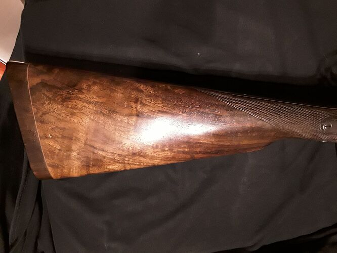

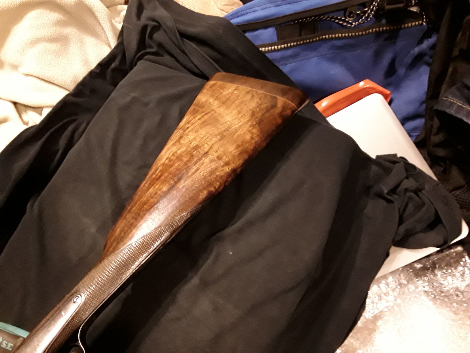

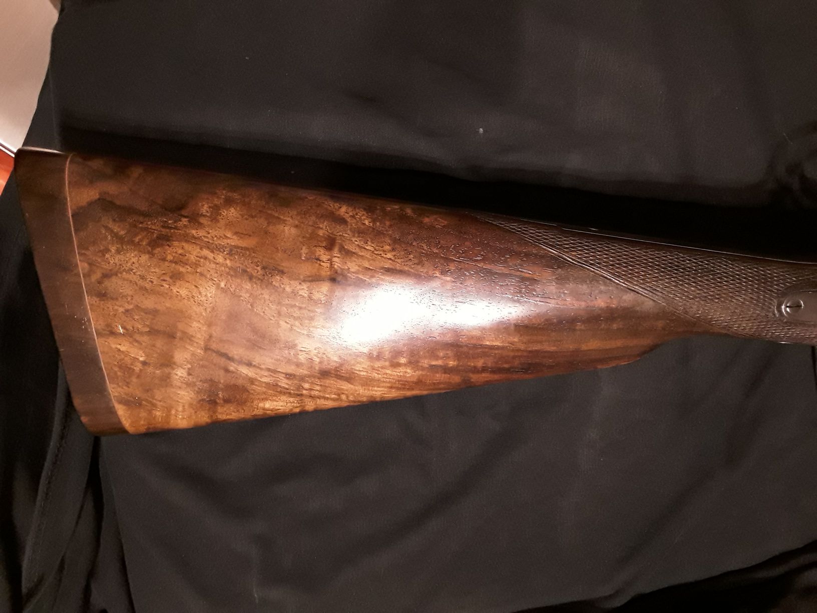

Při renovaci pažeb používám olej tungový (čínský dřevný olej), a to pak vypadají pažby hned lépe:
To je moc pěkná práce. Kdybych náhodou zjistil, že mi lněný z nějakého důvodu nevyhovuje, zkusím tungový, díky za doporučení.
