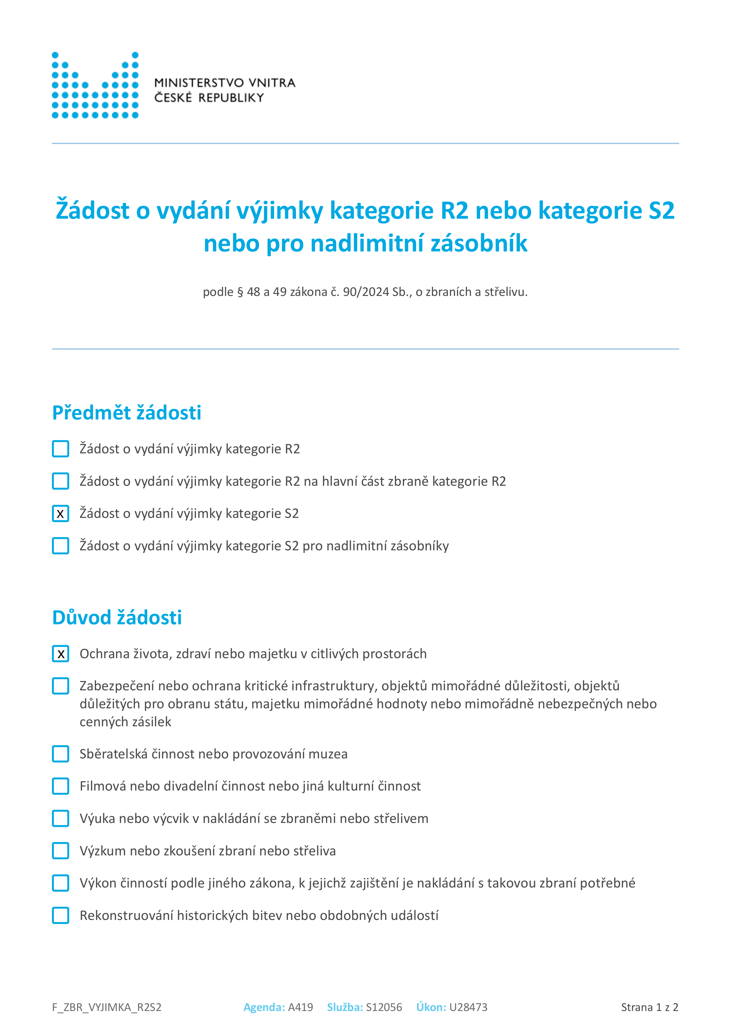

Takto se vyplňuje první strana žádosti o výjimku pro nadlimitní zásobníky.
Obdobně se vyplňuje žádost o výjimku kategorie S2:
Zaškrtávacích políček v sekci Důvod žádosti je možné vybrat více, nejméně však jedno. Doporučujeme Ochranu života, zdraví nebo majetku v citlivých prostorách, protože tento důvod není nutné zdůvodňovat.

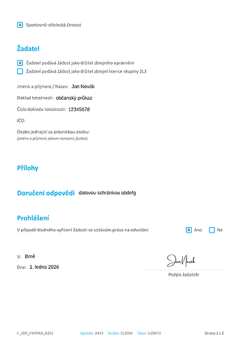

Druhou stranu poté vyplníme v obou případech stejně:
V kolonce Doručení odpovědi uvedeme způsob, jakým nám bude doručeno rozhodnutí o vydání výjimky. Můžete tam vyplnit poštovní adresu, identifikátor datové schránky či e-mailovou adresu.

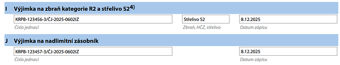

OSZBM pak běží třicetidenní lhůta, ve které rozhoduje o udělení výjimky. V případě kladného vyřízení žádosti poté naleznete výjimky zapsané ve zbrojním listu, a to v částech I a J:

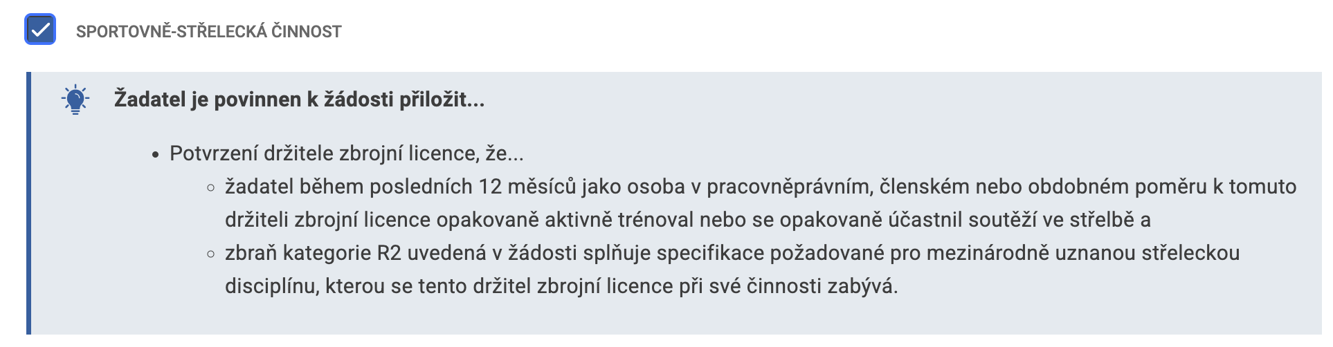

Tady mám doplnění - pokud u obou vyjímek ve formuláři zaškrtnu “sportovně-střelecká činnost”, tak se objeví:
Dal jsem tedy v obou případech pouze ochranu života.
Aha, díky za upozornění. V tom případě je lepší tu sportovně-střeleckou činnost vynechat a ušetřit si tak papírování.
jo, todle ta bylo od zacatku, je to pozadavek EU. tak u nas zacali psat na obranu a nic necheou proste ti to daji.
