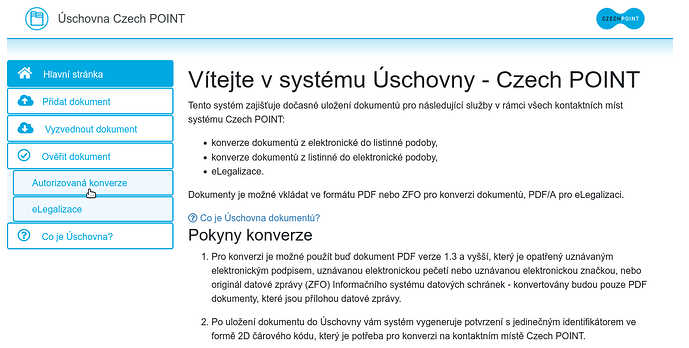

Z menu webové stránky klikneme na položku Ověřit dokument a přejdeme na odkaz Autorizovaná konverze:

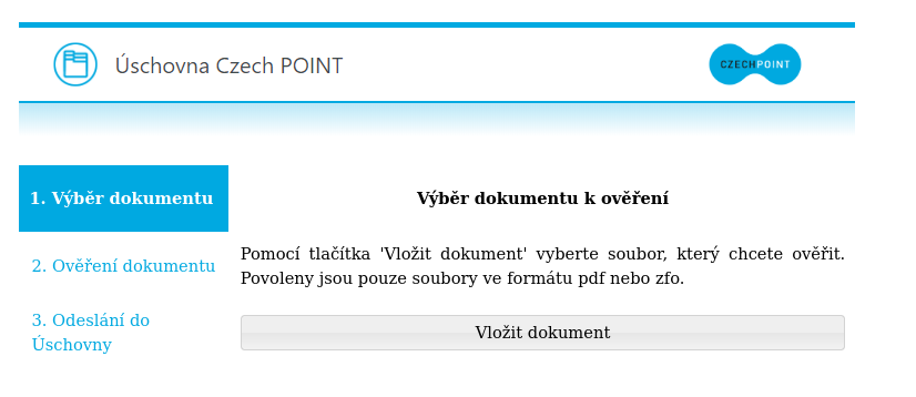

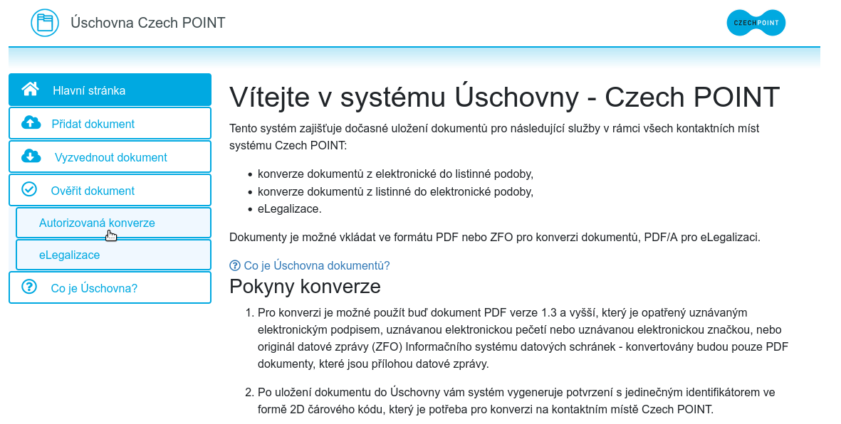

Otevře se nám formulář s tlačítkem Vložit dokument, pomocí kterého nahrajeme soubor k ověření:

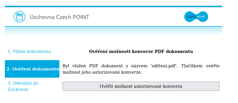

Následně spustíme pomocí tlačítka Ověřit možnost autorizované konverze proces ověřování:

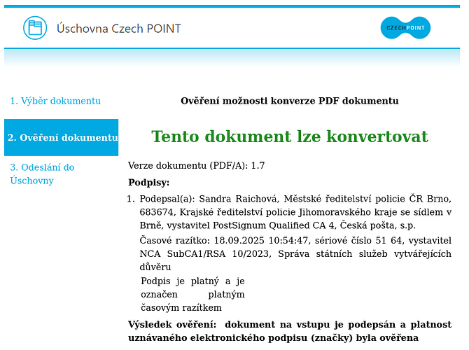

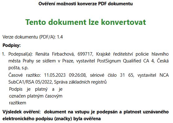

Poté ve výpisu vidíme výsledek ověření pravosti elektronického podpisu:
Zbývá nám teď pouze zkontrolovat platnost údajů.
V našem případě podpis vydala pověřená osoba (referentka KŘP Jihomoravského kraje) a podpis je platný a byl vystaven správnou certifikační autoritou (zde vidíme, že to je PostSignum Qualified CA). Navíc je označen časovým razítkem, které potvrzuje čas vzniku dokumentu.

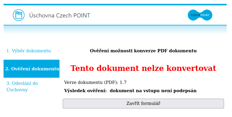

Oproti tomu v situaci, kdy dokument není opatřen elektronickým podpisem nebo do něj bylo zasahováno, se zobrazí chybová hláška:
Takový dokument bychom neměli přijmout.

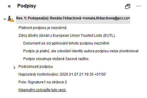

Pokud máte na svém zařízení nainstalován program Adobe Acrobat Reader, jednoduše otevřete daný soubor, klikněte v nástrojové liště na symbol podpisu a otevřete detail elektronického podpisu pro získání podrobných informací:
Podobně jako u webové aplikace musíme zkontrolovat, že elektronický podpis je v pořádku. Zejména, že se jedná o kvalifikovaný elektronický podpis od důvěryhodné certifikační autority patřící do EUTL.
Ověření přes program Acrobat Reader může být falešně negativní. Pokud například uplyne platnost podpisu dokumentu, objeví se:

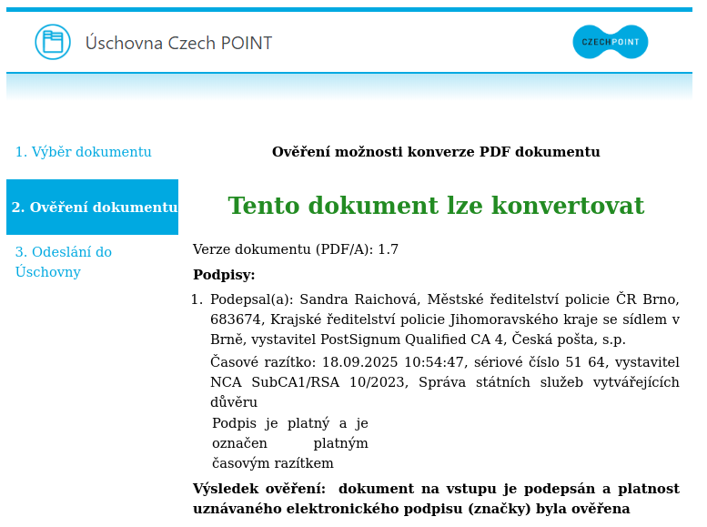

Po kontrole téhož dokumentu přes Czech Point se ukáže:
Je to způsobeno obnovením platnosti certifikátu. K této informaci nemá Acrobat přístup. Podobně zřejmě může po revokaci certifikátu dojít k falešně pozitivnímu ověření pravosti v Acrobatu. Proto bych přednostně doporučoval ověřování přes Czech POINT.

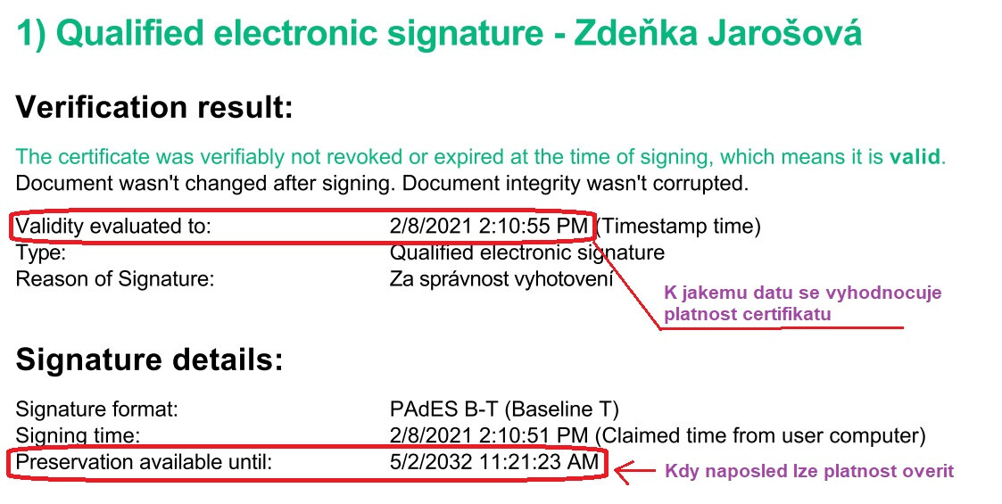

Lhuta (obvykle) peti let bezi od posledniho casoveho razitka, ktere v dokumentu je. Beh lhuty lze „zresetovat“ pridanim dalsiho duveryhodneho casoveho razitka. Nektere komercni nastroje datum nejzazsi overitelnosti zobrazuji (zde dokument, kde lhuta byla jiz jednou zresetovana):
