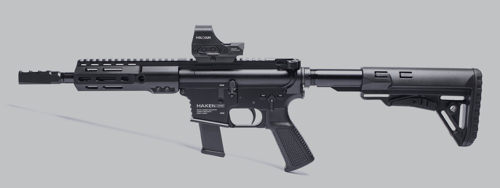

Haken AR9X - Česká 9mm karabina
Hakenguns - HAKEN AR9X
Nová Česká karabina na AR platformě.
Mám kolem sebe několik lidí, kteří ji mají a jsou s ní velmi spokojení.
Velkou výhodou je servis, na který nečekáte a technická podpora která je ready poradit a pomoci relativně kdykoli.
Určitě stojí za zchecknutí.
Technické info:
Hlaveň: kanelovaná 8.5, 10.5 a 11.5 Inch, 6 drážkový vývrt, 1:10, Kompenzátor vysoce účinný 3 komorový s pojistnou maticí.
**Tělo**:hliník 7075-T6
Povrchová úprava tvrdý elox nebo nástřik Cerakote
**Závěr**:přímý dynamický , ráže 9mm Luger
Rozhraní: horní Picatinny lišta, M-LOK předpažbí
Spoušťový mechanismus: standardní AR kompatibilní (možnost výměny)
Pažba: teleskopická, nastavitelná
Hmotnost: cca 2,5 kg (bez zásobníku)
Ovládání: oboustranné (pojistka)

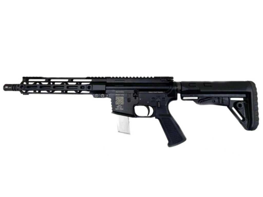

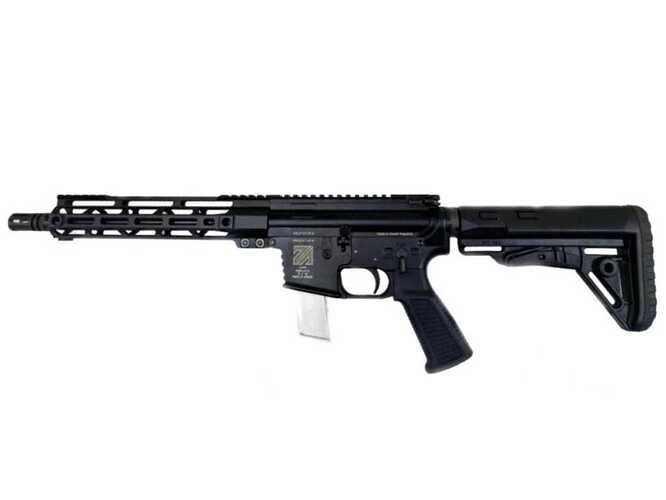

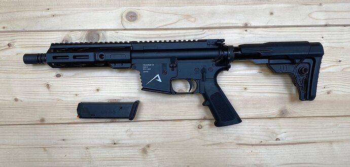

Mno, mě to připadá jako rebrandovaná karabina Proarms PDW 9. Páč ji mám :wink: a když ji porovnám s touto, tak až na velmi mírně jiné předpažbí je lower a upper, včetně absolutně všech detailů, naprosto totožný.
Možná má Haken ještě jinou hlaveň (PDW 9 ji nemá kanelovanou) a pár drobností jako napínací páka, bižuterie (pažbička, pažba, komp…) ap. Ale upper a lower vypadají totožně s PDW 9.

Je do šroubku stejná - alespoň tedy co mohu posoudit z fotek a rozkresů Hakena. Nebylo by od věci zjistit, jestli ji prostě Haken nevyráběl dřív pro Proarms a nyní se jen rozhodl prodávat ji pod vlastní značkou. Nic bych nedal za to, že to nějak tak bude.

Provnejte:
Když si najedete na web Hakenu a najdete si k tomu fotky ProArms PDW9 zjistíte, že jsou (až na zmíněnou bižuterii a předpažbí) naprosto totožné.
jako vejčata :slight_smile:

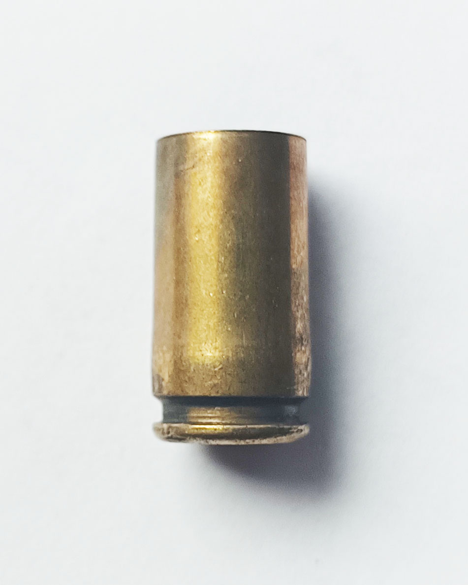

Asi poslední nedostatek je ne úplně stoprocentně podepřená komora, což vede k mírnému nafukování prdelek nábojnic":
Moc se mi to nelíbí, ale vzhledem k tomu, že ještě žádná nábojnice u dna nepraskla (a to tu karabinu krmím občas fakt děsnou směskou nábojnic všech výrobců, nepočítaněkrát přebitých) a vzhledem k tomu, že zatím jsem z cca 2000 ran neměl ani jednu zádržku či selhač, bude asi jen můj osobní blbej pocit. :wink:

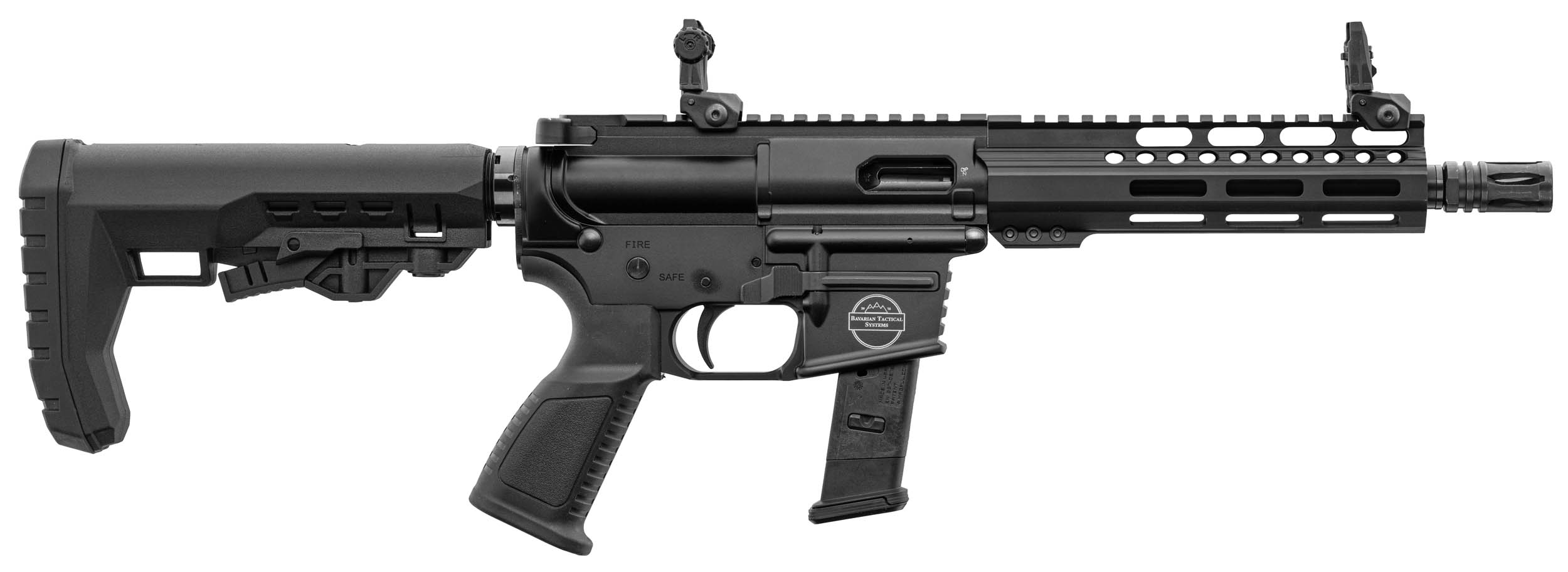

Tak po mailové komunikaci s ProArms je situace jasnější. Haken prostě bere stejné díly jako oni (lower upper, bolt) od stejného výrobce, akorát tam dá jinou hlaveň a bižuterii a dá na to svoje nápisy. Proto je upper i lower u PDW9 a AR9X naprosto totožný, včetně vnitřní konstrukce všech prvků.

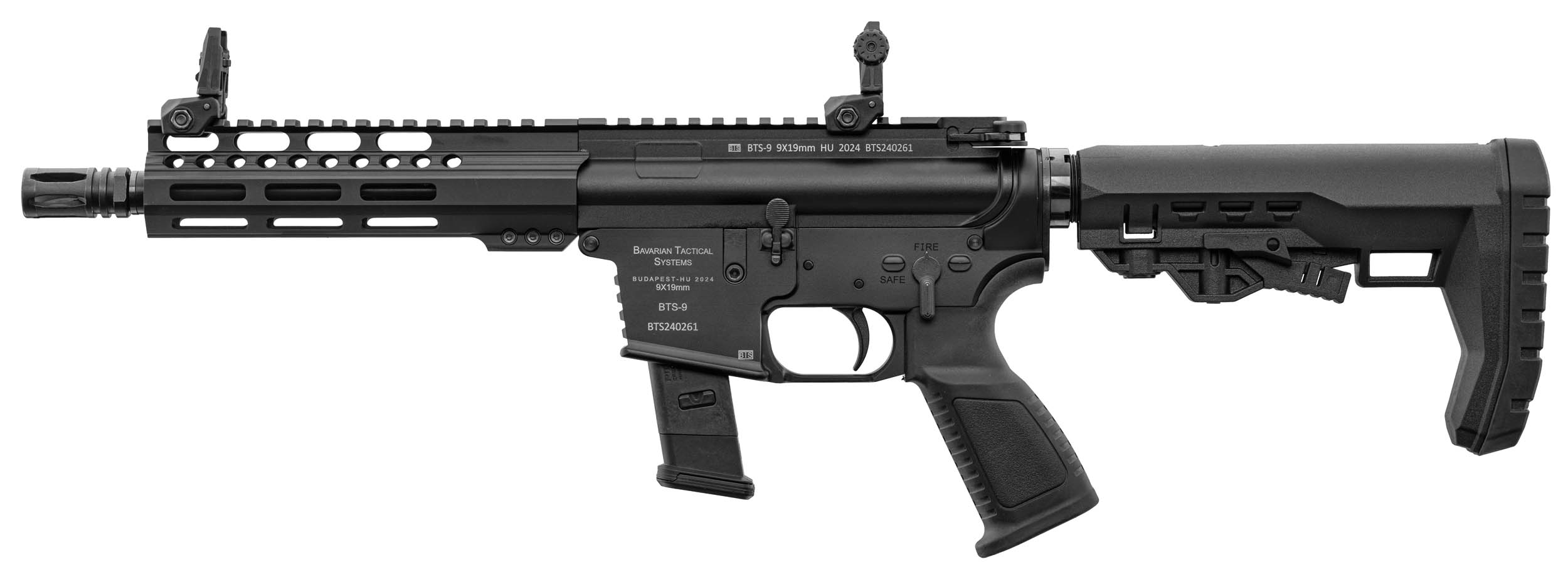

A nedělají to jen ProArms a Haken, tyhle skládačky nabízí kde kdo, porovnejte např. maďarskou BTS-9:
opět naprosto totožný lower a upper jako u Hakena a ProArms.
Tudíž nedejte na nějaké marketingové kydy kdy se u Hakena ohání větami jako (cituji z mailu): “AR9X je naším vlastním, pečlivě vyvinutým produktem“.
Kecají - nakoupí lower, upper a bolt u výrobce, který to dodává i spoustě dalším “výrobcům“ a maximálně dají svoji hlaveň a bižuterii (pažba, pažbička, předpažbí, natahovací páka ap.) a je to skládačka.

JJ, dokonce i Perun 9 vypadá na úplně stejnou skládačku - jak jsem psal, z těchto lowerů a upperů to skládá nejen u nás kde kdo.
Perun 9:
