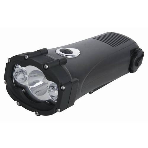

třeba tohle
Baterie: 800mAh / 3,6V NiMH
Doba svícení po 1 minutě točení kliky 1W LED: **20 minut
takže podle nich tou klikou točíš výkonem 20W. To mi přjde dost optimistické. Já si spíš myslím, že to nikdo nezkusí vybít do mrtva, natočit klikou a změřit dobu svitu. Aspoň takhle.

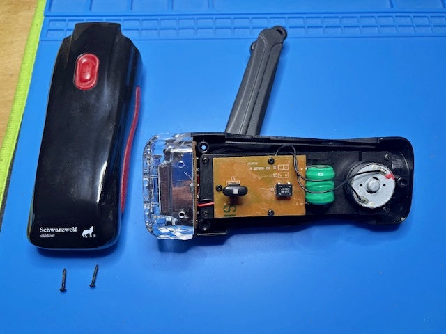

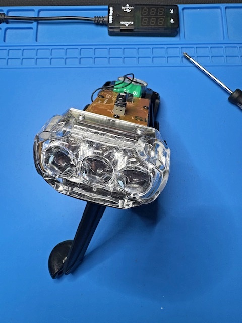

Tak jsem jednu tu baterku otevřel, je v tom, kromě převodovky do rychla, jako zdroj energie motorek na 6V, použitý jako dynamo, potom je tam můstkový usměrňovač (protože se kličkou dá otáčet oběma směry), dále je tam vypínač, trojice LED diod a pochopitelně akumulátorek Ni-MH 3,6V 80mAh. Při tomto zapojení musí akumulátorek i ledky dostávat trochu zabrat, ale drží se a jedou.
Pro to svícení ledek to stačí, ono tady ale nejde o to nabít vždy naplno a počítat watty, finta je v tom, že stačí v případě potřeby vždy jen trochu dobít a svítí se dále…
My jsme ty baterky koupili (asi 100 ks) cca před 20 roky jako firemní dárkové předměty (jedna stála asi 40,- Kč), asi dvacet mi jich zbylo a tak jsem podělil rodinu a různé známé, vím, že soused to používá celé roky jako svoji hlavní baterku a je s ní spokojený, my je nepoužíváme, je to záloha, a já je tak dvakrát za rok každou protočím (točím tak půl minuty) a baterky jsou celé ty roky kdykoli schopné posvítit. Vím, že v případě nouze nemusím řešit baterie.

No a fotka vnitřku baterky:
