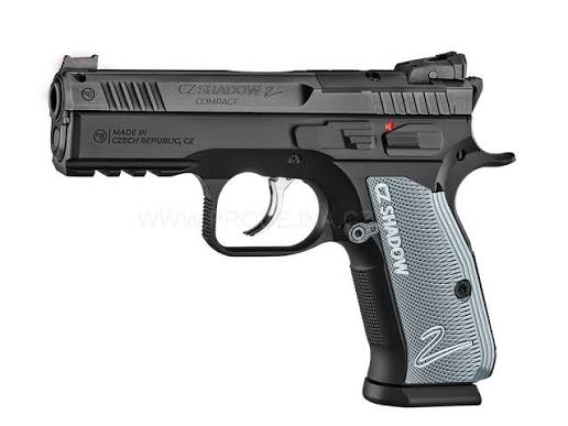

CZ Shadow 2 compact
Po dlouhém rozvažování a pročítání různých názorů a zkušeností sem se rozhodl pořídit tuto pistolku. Předesílám, že k produkci CZ jsem po svých zkušenostech hodně nedůvěřivý a musel sem se opravdu hooodně přesvědčovat, abych ty peníze za to dal.
V prodejně sem si ji nechal rozebrat a podrobně zkoumal zpracování i vůle. Musím konstatovat, že proti minulosti na vnitřku zbraně nejsou patrny žádné stopy po nástrojích, zpracování za ty peníze není v podstatě co vytknout. Vůle hlaveň x závěr žádná, vůle závěr x rám i bez hlavně, vratné pružiny a při polovičním nasunutí závěru na rám minimální. Při této rychlé kontrole byla jediná věc, ke které bych měl výhrady a to byla spoušť. Odpor je akceptovatelný, jen před vlastním odpalem spoušť najednou drhne, jako by součástky jely po šmirglu. Vzhledem k tomu, že si většina majitelů spoušť obecně chválí mě to překvapilo, ale od koupě neodradilo. Dám tomu tak 1 000 ran na záběh a pak uvidím, jestli to jednoduše řešit, nebo si to sedne.
Pistolku sem vyzkoušel i na střelnici. Nebylo moc času, tak jen 130 ran. 100 ran bylo origo SB 124 grs a 30 ran mé přebíjenky. Střelba proběhla bez jediné závady, jak s origo střelivem, tak s přebíjeným střelivem. Pistole z krabice v mých rukách nesla cca 10 cm nad záměrný bod na 25 m obojím střelivem. Opravdu mile mě překvapil soustřel. První seznámení a opsaná kružnice zásahů cca 12 cm při položkách po 10 ranách.
Jsem si vědom všech názorů na absenci blokace úderníku a tedy nevhodnost pistole k EDC. Přesto se ti, co ji mají kloní k relativně bezpečnému nošení a to je náboj v komoře a kohout na bezpečnostním ozubu. Já zatím nevím… budu to muset promyslet :slight_smile:
Musím říct, že zatím koupě nelituju. Uvidíme, jak se to bude vyvíjet dál, při intenzivnějším používání :slight_smile:

Zatím alespoň doplním nějakou fotku a info​:grinning_face::
Výška zbraně: 138 mm
Šířka zbraně: 35 mm
Délka zbraně: 191 mm
Hmotnost zbraně: 0,870 kg
Kapacita zásobníku: 15
Spoušť: SA/DA
Rám: hliníková slitina
Velikost: compact
Střenky: duralové
Mířidla: světlovodná muška | Výškově stavitelné hledí
Délka hlavně: 102 mm
Ráže: 9mm Luger
