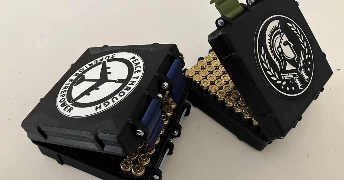

Vytiskl jsem si krabičky na náboje, ty jsou imho super

netisknu, nemám to kam dát :confused: ale těch krabiček bych potřeboval asi nekonečno :smiley:
Trochu se bojim, ze aliexpressove krabicky budou levnejsi, nez material a energie na 3d tisk.

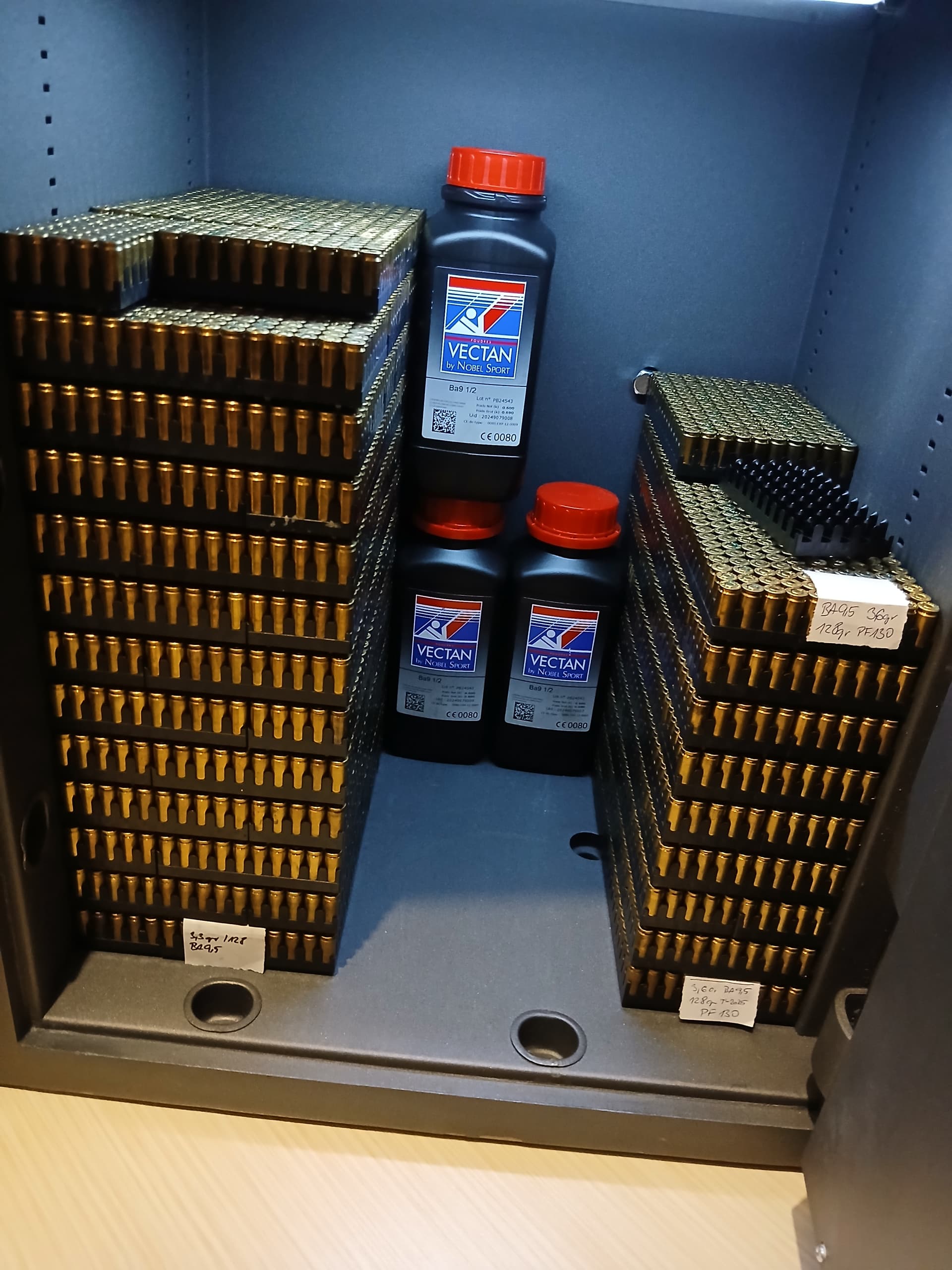

Jo, pro někoho kdo střílí velké objemy to asi nedává smysl. Mě moc baví přebíjet a dělám si spousty různých testovacích skupin, takže proto potřebuju ty náboje mít nějak organizovaně uložené..
To je klidně dost dobře možné.
Jestli ukládáš do krabiček, které tiskneš, tak to asi moc nábojů nemáš. Jestli náhodou tisk krabičky nezabere víc času než výroba těch nábojů do ní?

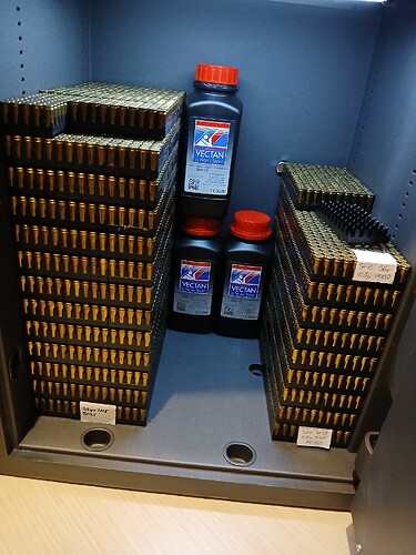

Ty krabicky se preci vystrilenim naboju nespotrebuji, nevyhodim je. Jde o to, ze kdyz delam zebrik navazek znacim si naboje se stejnou navazkou abych vedel jak dopadnou nabojnice. Proste v tom mam takovejhle svuj system.
Nespotřebují. Myslel jsem to na aktuální celkový objem. Neumím si představit, že bych svůj sklad dal do krabiček, které bych tisknul. Používám holá platíčka od sellierů a ty skládám do komínů. Už papírové krabičky by zabraly příliš mnoho místa. Když si představím, že by ještě mezi náboji byly tištěné přepážky a tlustý obal kolem… Brrr.
Přebíjím zatím 6 ráží a od každé mám vždy jen pár set kusů nábojů. Dá se to uložit v pohodě, samozřejmě mám třeba bedýnku .38 na sypání.
