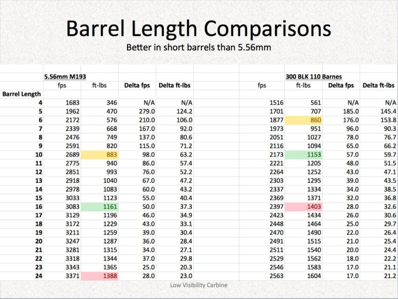

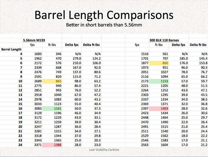

Na úvod bych s dovolením vložil pár užitečnou věc - porovnání délky hlavně vs dosahovaný výkon (energie). :smiling_face_with_sunglasses:
Dostáváme tedy následující konkurenční dvojice obdobného výkonu (ale pozor odlišné balistiky):
  • 6" hlaveň v 300 blk cca = 10" hlavni v 223 rem
  • 10" vs 16" hlaveň a
  • 16" vs 24" hlaveň
Jak je vidět, 300 blk je výhodná především na taktiku, tj. požadavek co nejkratší pušky s dobrou možností tlumení. :wink:

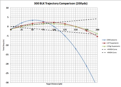

Základní/přehledová balistika propadu střely pro různé náboje 300 blk:

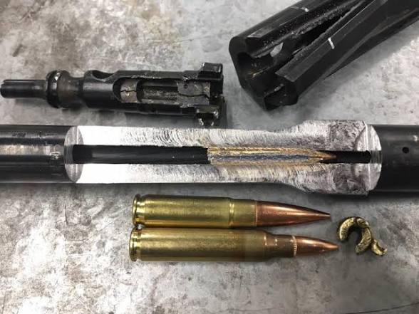

Ja se nakonec rozhodl do teto raze nejit. Strasi me, ze .300 AAC BLK je natolik zamenny s .223R, ze ho lze do komory vlozit a odpalit, ale uz ne natolik zamenny, aby to zbran prezila bez uhony. Souziti techto dvou razi v jedne domacnosti tak vyzaduje ultimativni schopnost nedelat chyby. Tedy dovednost v mem pripade dost nejistou. A hluk me az tak nepali, takze zvysene riziko by nebylo vyvazeno ziskem neceho opravdu prinosneho. To uz ale zalezi na individualni situaci.
