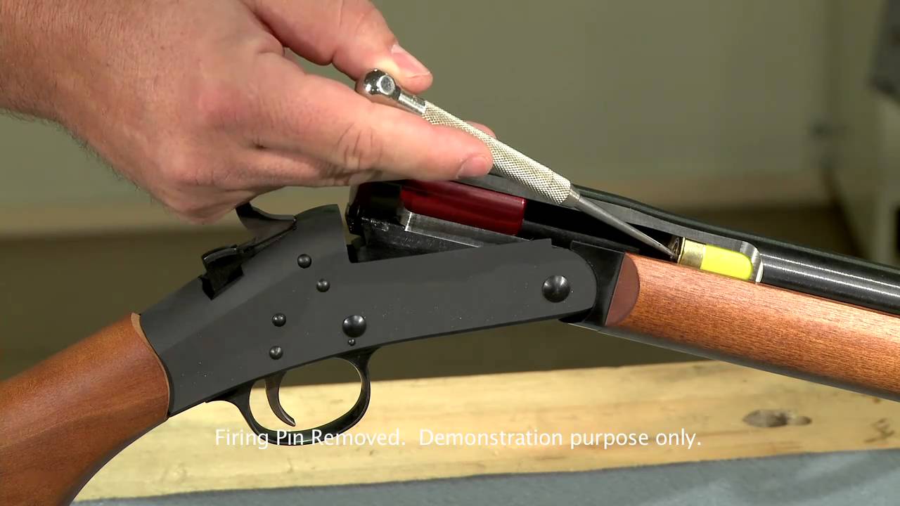

Tak se podařilo vydolovat video k té brokové záměně.

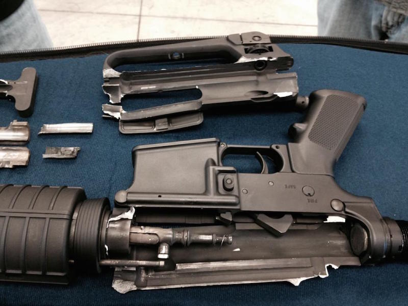

Pozor též na rozdíly mezi civilní ráží 223 Rem a vojenskou 5.56 NATO. :wink:
https://www.theamericanmarksman.com/a-close-look-at-556-nato-vs-223-rem-unraveling-the-caliber-conundrum.html
Toto je určitě dobré vědět, jelikož při potřebě obrany státu bude člověk fasovat vojenské střelivo (pokud bude co fasovat :confused:). :smiling_face_with_sunglasses:
Zbraňový Ježíš tvrdí, že to je ve skutečnosti jedno:
Počkáme na nějakého guru přebíjení. Vím, že max CIP tlak pro 223 je 4300 bar, ale reálně to sypou na 3050 - 3200 bar (domácí přebíjení). Originál S&B 223 s, 55 gr střelou vychází v laboraci dle dat na tlak okolo 4000 bar (dopřávají tomu) , viz přebíjecí manuál:
Zdroj: Explosia.cz https://share.google/Sqte5m6drAYb4KJZ5
Ještě tady vyjádření Hornady:
Tohle nastesti vetsinou problem nebyva. Je pravda, ze 5.56 NATO strelivo muze prekrocit povolene tlaky zbrane komorovane pro .223R, a ano, nabojnice pro 5.56 a pro .223R se velmi lehce lisi, ale myslim, ze jsem jeste nepodkal pusku, ktera by byl opravdu sestrojena jen pro .223R. Ono se to totiz vyrobci spis nevyplati vyrabet dve prakticky stejne zbrane s jen minimalnim skutecnym konstrukcnim rozdilem. Takze vyrabi zbran jednu, zpusobilou strilet obe raze.
Jina vec je, ze z administrativnich duvodu muze mit takova puska v dokumentaci uvedeno jen .223R. Napriklad proto, ze pravidla pro dovoz/vyvoz civilni pusky mohou byt odlisna od pravidel pro dovoz/vyviz vojenskeho materialu. Ale i kdyz vyrobce 5.56 oficialne nezmini, je spise nepravdepodobne, ze by puska pro ni nebyla zpusobila.
Na druhou stranu, zcela vyloucit se neda, ze nekdo opravdu ma .223R only pusku. Aby byla puska oficialne komorovana i na 5,56 bylo v mem pripade jedno z vyberovych kriterii.
Snad kromě nějakých historických klik, které by mohly být 223 only, tak snad každá AR 15 zvládne i 5.56. A to i když je označena pouze ráží 223.
