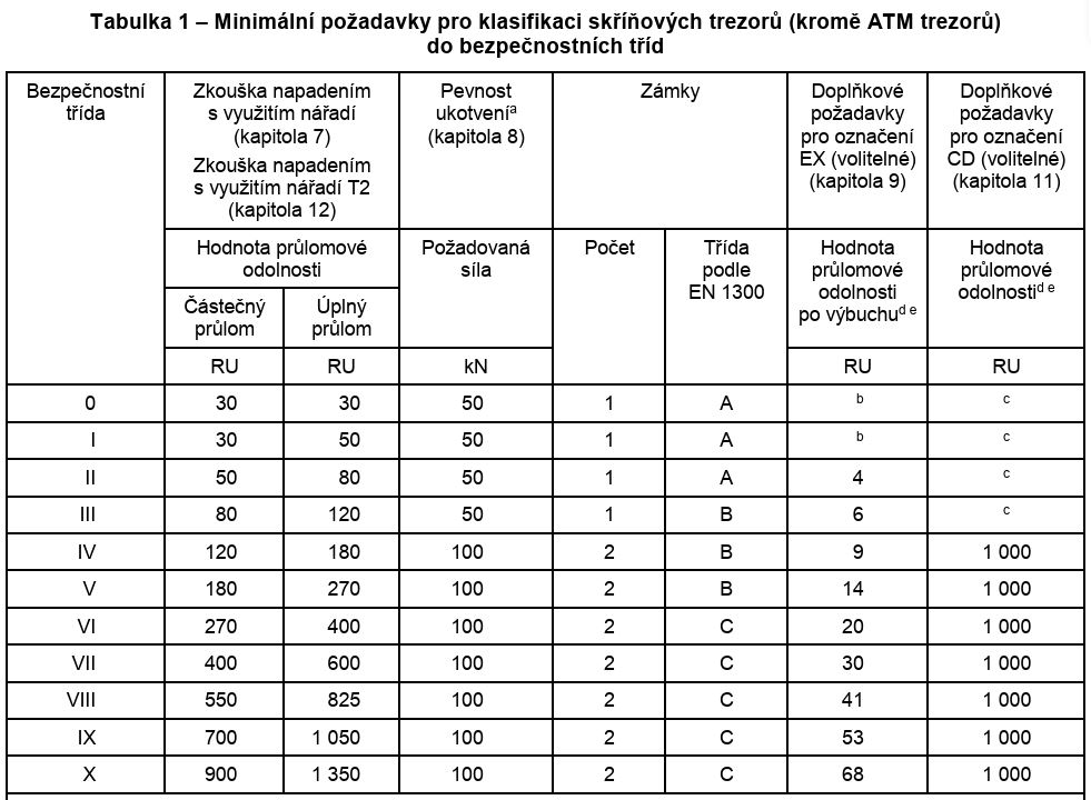

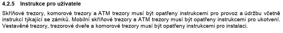

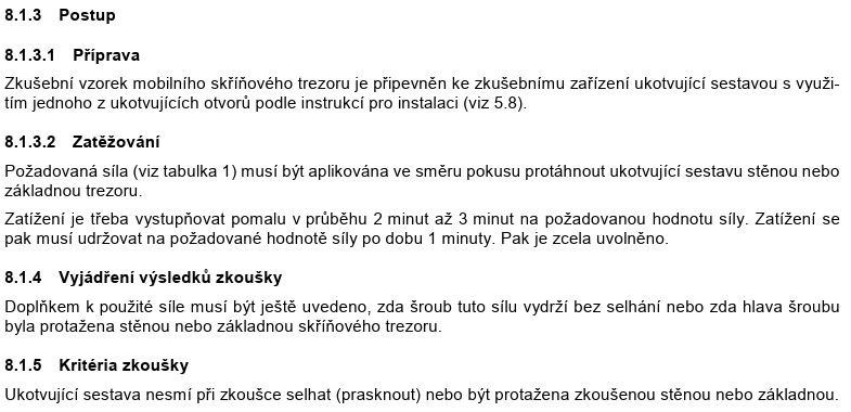

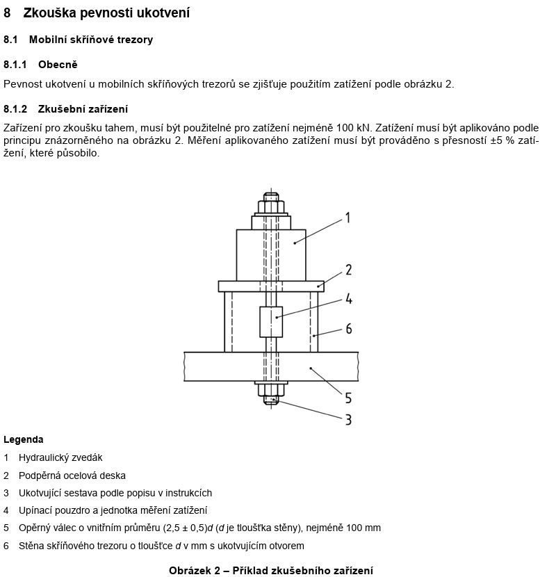

Ohledně kotvení ČSN EN 1143-1 Bezpečnostní úschovné objekty - Požadavky, klasifikace a metody zkoušení odolnosti proti vloupání - Část 1: Skříňové trezory, ATM trezory, trezorové dveře a komorové trezory.
Ale zbraně lze ukládat i bez toho aby to BT1, v 217/2017 je jasně uvedeno:
TECHNICKÉ POŽADAVKY NA ZABEZPEČENÍ PŘECHOVÁVANÝCH ZBRANÍ A STŘELIVA
§ 4
Za technicky způsobilé se pro účely zabezpečení uschovaných, uložených nebo uskladněných zbraní a střeliva považují
a) uzamykatelná ocelová schránka nebo uzamykatelná ocelová skříň splňující požadavky odolnosti proti vloupání 15 odporových jednotek podle technické normy ČSN EN 1143-1 a vybavené zámkem s vysokou bezpečností proti nepovolenému otevření zařazeným do třídy A podle technické normy ČSN EN 1300,
b) zvláštní uzamčené zařízení, které je neoddělitelně ukotveno do stěny, stropu nebo podlahy zhotovených z cihel, betonových panelů nebo obdobného stavebního materiálu a vybaveno zámkem s vysokou bezpečností zařazeným do třídy A podle technické normy ČSN EN 1300,
c) uzamykatelný skříňový trezor, který splňuje požadavky pro klasifikaci skříňových trezorů bezpečnostní třídy I podle technické normy ČSN EN 1143-1,

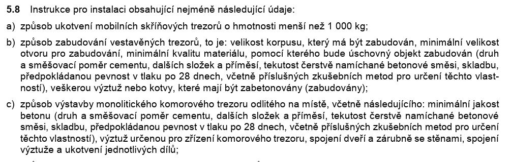

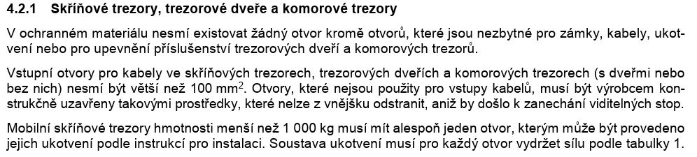

Tzn. zkouška 15RU a zámek A, tedy nemusí to být přímo BT1. Tzn. kotvit nemusíš, když toto splníš, ale nemáš tím pádem tedy BT1, protože BT1 má požadavek na kotvení a způsob musí být uveden v technickém listu a návodu.
Samozřejmně kotvení je určitě rozumější.
Nekdo jednou na ZK varoval, ze i ta certifikace pro ulozeni zbrani muze byt podminena kotvenim.
Ano, BT1 je s kotvením, ale ty splníš požadavky NV 217/2017 Sb. právě už jen 15RU a zámkem A viz bod a)

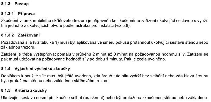

Teoreticky si koupíš trezor BT1 a neukotvíš ho, prakticky BT1 nemáš, protože jsi nesplnil podmínky pro BT1 a ty musí být uvedeny v technickém listu a návodu, ale splníš požadavek NV 217/2017 protože zkouška odporových jednotek a typu zámku je splněna. Protože zkouška průlomu se provádí na nekotveném výrobku a k průlomu se nesmí použít otvory pro kotvení, tedy je nezávislá na kotvení.
Na druhou stranu prokud máš pojistku a máš tam i cenosti, můžeš mít požadavek ve smlouvě na BT1, no pak neplníš požadavek pojišťvny.
Vždyť to píšu BT0 až výše ano, ale uložení zbraní nemusí být jen v BT1 a pro splnění požadavku stačí NV 217/2017 jen zkouška odporu a zámek pro vyhovění. Motají se dvě věci požadavek NV (uložení zbraní) a požadavek ČSN EN 1143 (ostatní).
Prostě OSZBM PČR zajímá NV 217/2017 Sb. a pojišťovnu případně dle smlouvy třída BT dle ČSN 1143. Ohledně souladu se ZoZ je rozhodující splnění podmínky NV.
