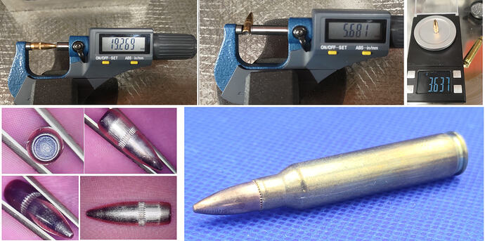

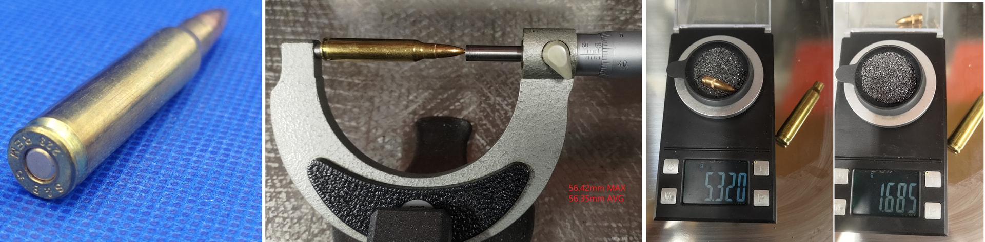

Sypacky S&B 55gr, FMJ, No.2903 v papirovych krabickach po 140ks byvaly pred par lety s 56.35mm nominal OAL takovehle: delka strely 19.27mm klasicky boat tail. Vic viz obrazky
Dnes jsem koukal na 100ks baleni (krychlicka) tech S&B No. 2903 z letoska a je to stale stejna strela i cely naboj.
