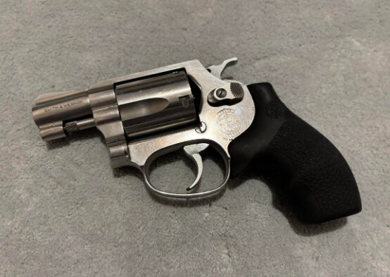

Střenky
Pokud nelpíne na tom mít tam originál, doporučuju Hogue Smith & Wesson J rám round butt ultra compact. Zkoušel jsem několik druhů střenek, ale vždycky se to buď špatně drželo nebo to nevypadalo hezky. Tady u toho je dle mého názoru dobrý kompromis vzhledu, velikosti (revolver to nijak zásadně nezvětší) a celkem dobře se to i drží.
Fotka, jak to s nimi vypadá v reálu:

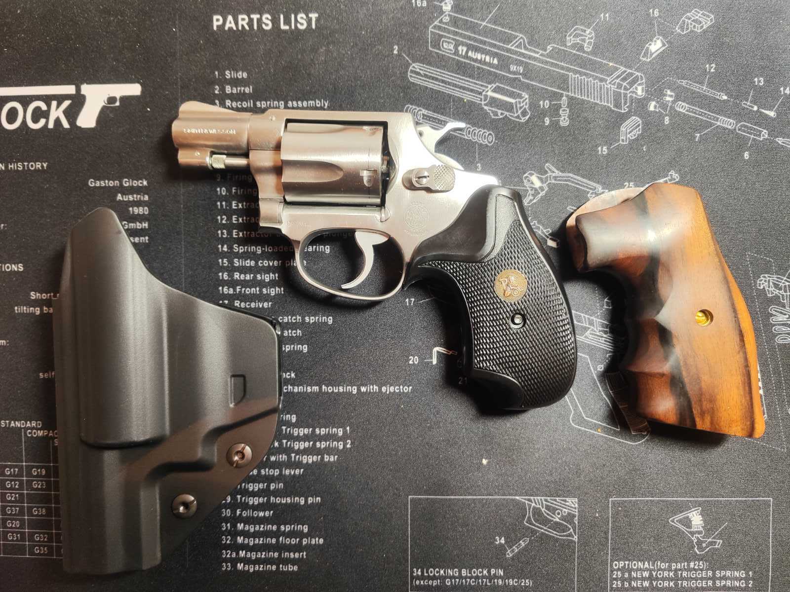

Můj kus neměl originál střenky, ale dřevěné na opravdu velkou ruku. Vypadalo to až disproporčně. Navíc hladké dřevo při ne úplně ideálním úchopu při střelbě klouzalo a hrana díry pro šroubek nepříjemně kousala do dlaně.
Výše zmíněné střenky Hogue jsem taky zvažoval, ale nakonec ustoupil vzhled prostoru pro malíček a vzal jsem střenky Pachmayr Compac grips. Vyzkouším nejspíš další, ale na začátek mi vyhovují.
Vpravo neoriginální velké střenky, vlevo plastová hereze :grinning_face:
