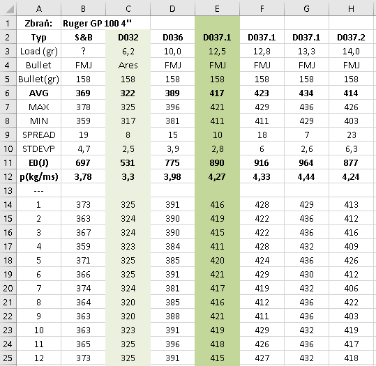

Samozřejmě záleží na našlápnutí náboje - výpočet nahoře vychází ± pro továrny. Když si postavím “pravý” 357 Mag (tzn. na hranici tlaku 3000 bar), dostanu se se střelou 158 gr z KLCR na cca 662 J. (158 gr à 360 m/s).
Pozn. - v obou případech je počítáno s cylinder gap (mezera mezi válcem a hlavní) 0,15 mm.
Pozn2. - z mého Rugeru GP100 čtyřpalce chodí tyto maximální navážky kolem 418 m/s (890 J). Viz>:
Pozn3 - ty navážky 12,8 a 13,3 D037.1 už jsou “Ruger only“, páč už jsou nad 3000 bar (jen jsem testoval zda sedí výpočet v GRT s hradly), takže střílím tu navážku v tmavě zeleném sloupci, co je kolem 2973 bar.
Děkuji za odbornou odpověď, “Ruger only” je myšleno tak že Ruger snese víc než ostatní revolvery? Děkuji
A první sloupec je délka hlavně v palcích?
Ano, Ruger snese více jak ostatní revolvery. Není to jejich oficiální stanovisko, ale u hodně druhů našlapaného střeliva u amerických výrobců (Buffalo bore ap.) se můžeš setkat s označením těch nejnašlápějších navážek “Ruger only“, páč mají vyzkoušené, že to ty revolvery (válec i rám) prostě v pohodě snesou.
Ad 2 - nevím co myslíš s prvním sloupcem a délkou hlavně? Délka hlavně je daná a tu mám 4 palce. Ta tabulka jsou moje reálné výsledky na hradlech z dvou válců (12 ran).
Díky s tou délkou jsem se spletl, už chápu že je to vše pro 4 palce.
