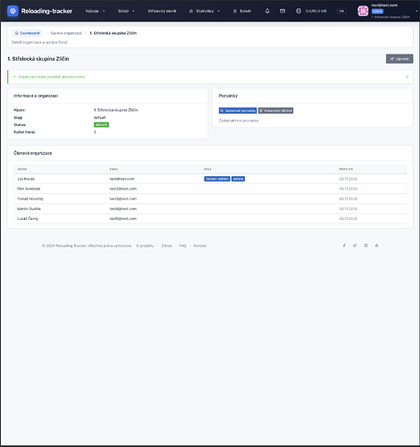

Nově Reloading tracker podporuje sdílení komponent. Například pokud někdo sdílí přebíjecí lis je možné si tak vytvořit skupinu uživatelů a následně sdílet komponenty s tím, že je přehled o tom kdo kolik čerpal atp.
Sdílený systém pro více uživatelů - například pokud někdo sdílí přebíjecí lis tak společné komponenty a přesto oddělenný sklad třeba pro hotové náboje, etc.

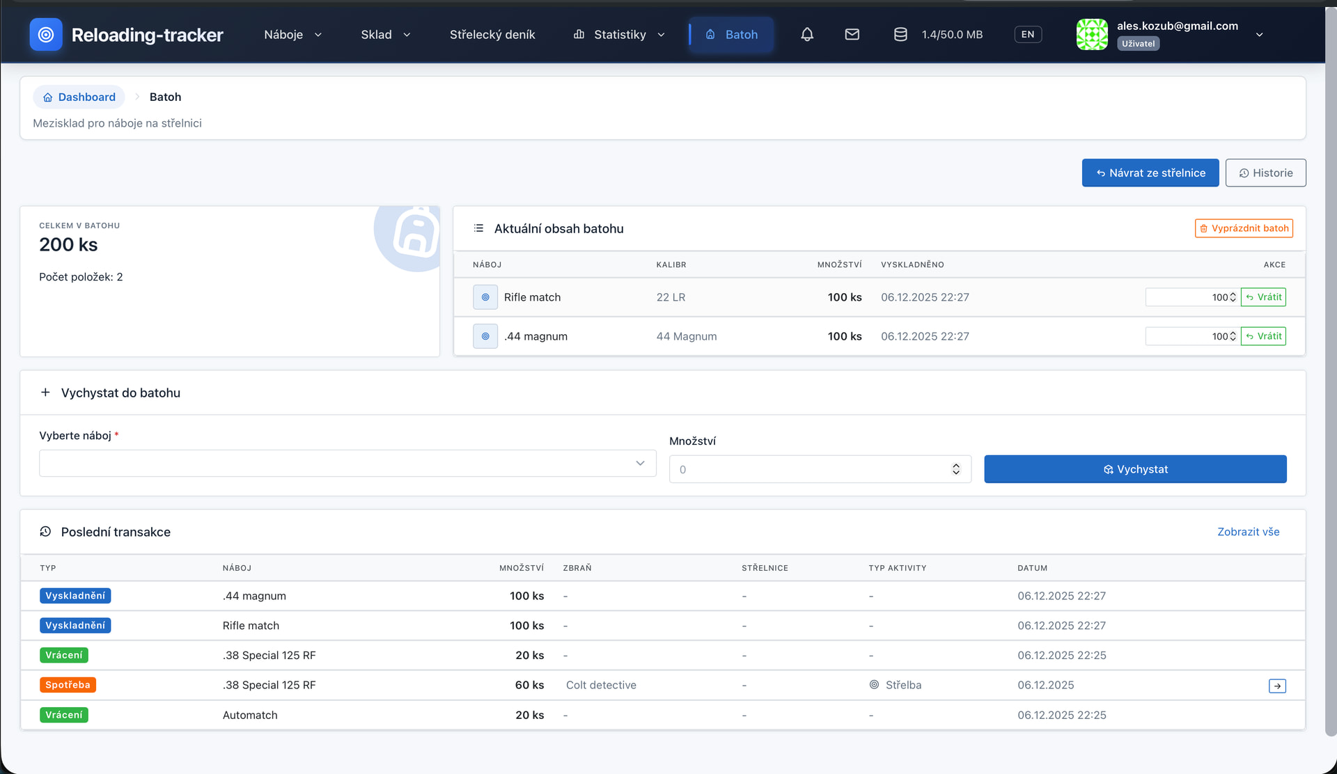

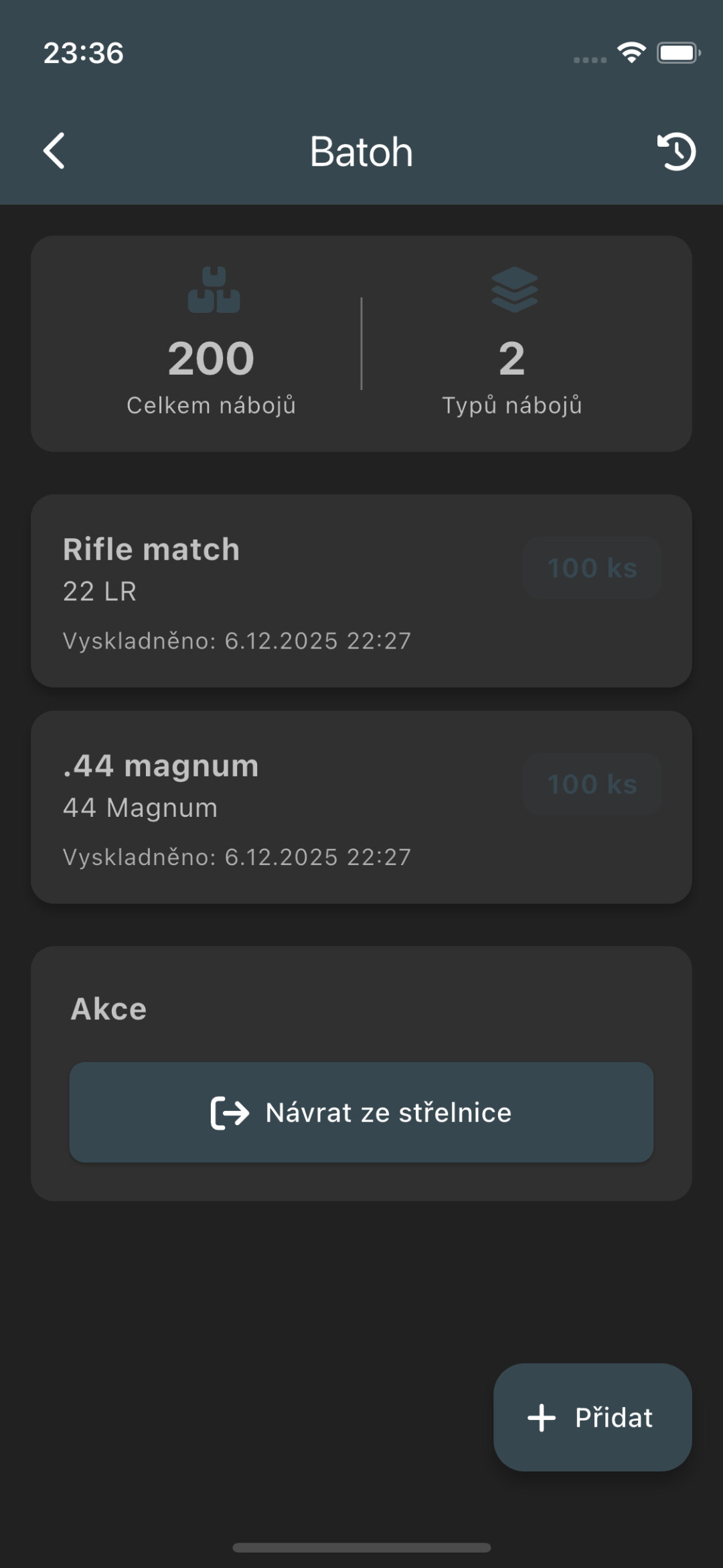

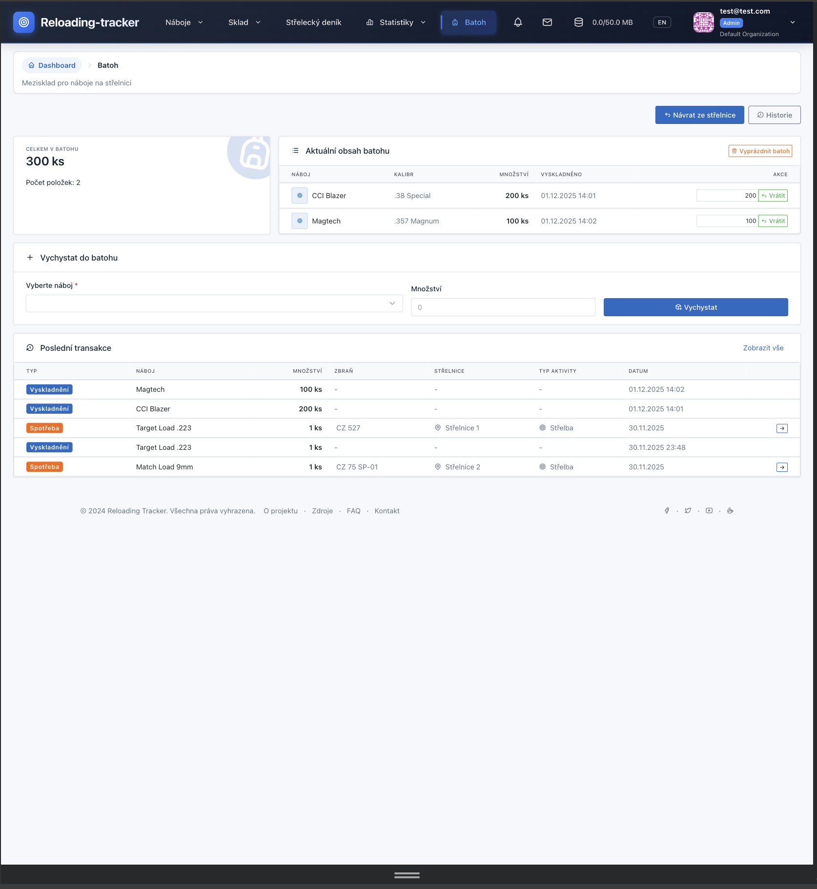

Mezisklad - Batoh - sám RT používám a jednou ze slabin systému bylo to, že se mi nedařilo ve skladových zásobách udržet pořádek. Při odchodu na střelnici jsem naházel náboje do batohu a během návštěvy střelnice jsem nechtěl vystřílené náboje zapisovat a doma už jsem samozřejmě nevěděl.
Takže jsem vymyslel „Batoh“, mezisklad kam si před návštěvou střelnice naklikám náboje které beru se sebou na střelnici, spokojeně absolvuji návštěvu střelnice a po návratu domů a uklízení do trezoru jen zadávám počet který vracím. Automaticky se dopočítává rozdíl a nabízí vytvoření záznamu do střeleckého deníku předvybrané zbraně.

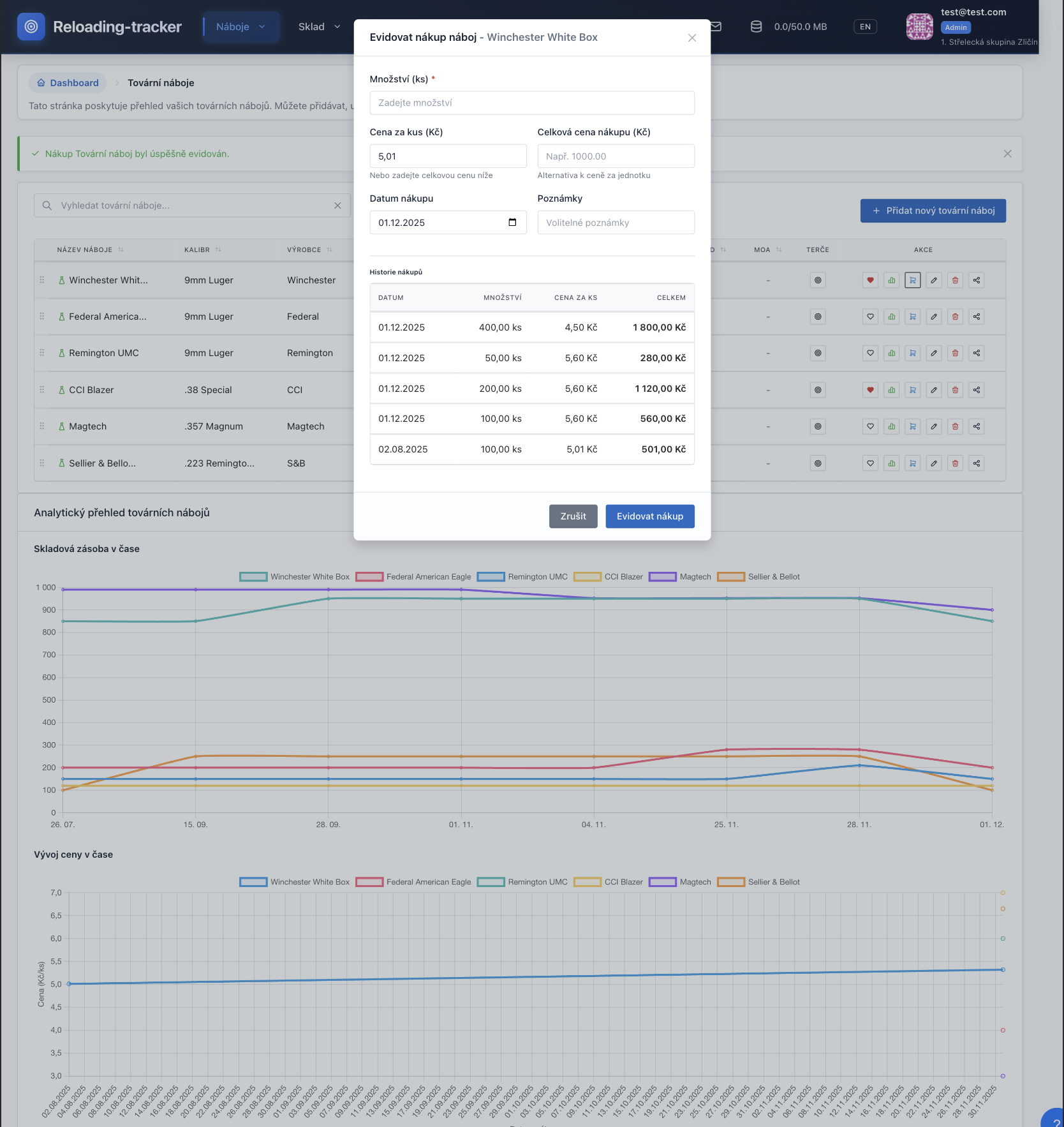

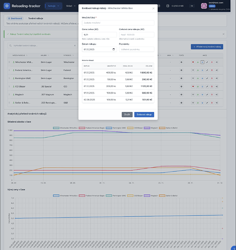

Evidence nákupů - Lze evidovat jednotlivé nákupy spotřebního materiálu a střeliva, tj. výsledká cena komponenty nebo náboje se poté počítá jako vážený průměr. To mimo jiné umožňuje zobrazit i statistiky vývoje ceny v čase.

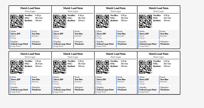

Přepracované generování QR kodů, nyní obsahují QR kody i soupis komponent a další detaily o náboji. QR kody se generují v tisknutelné podobě.
QR kody slouží pro identifikaci nábojů. Přebíjeným nábojům lze generovat QR kod a poté to přilepit na krabičku, továrním nábojům lze přiřadit jejich existující QR/čárový kod.

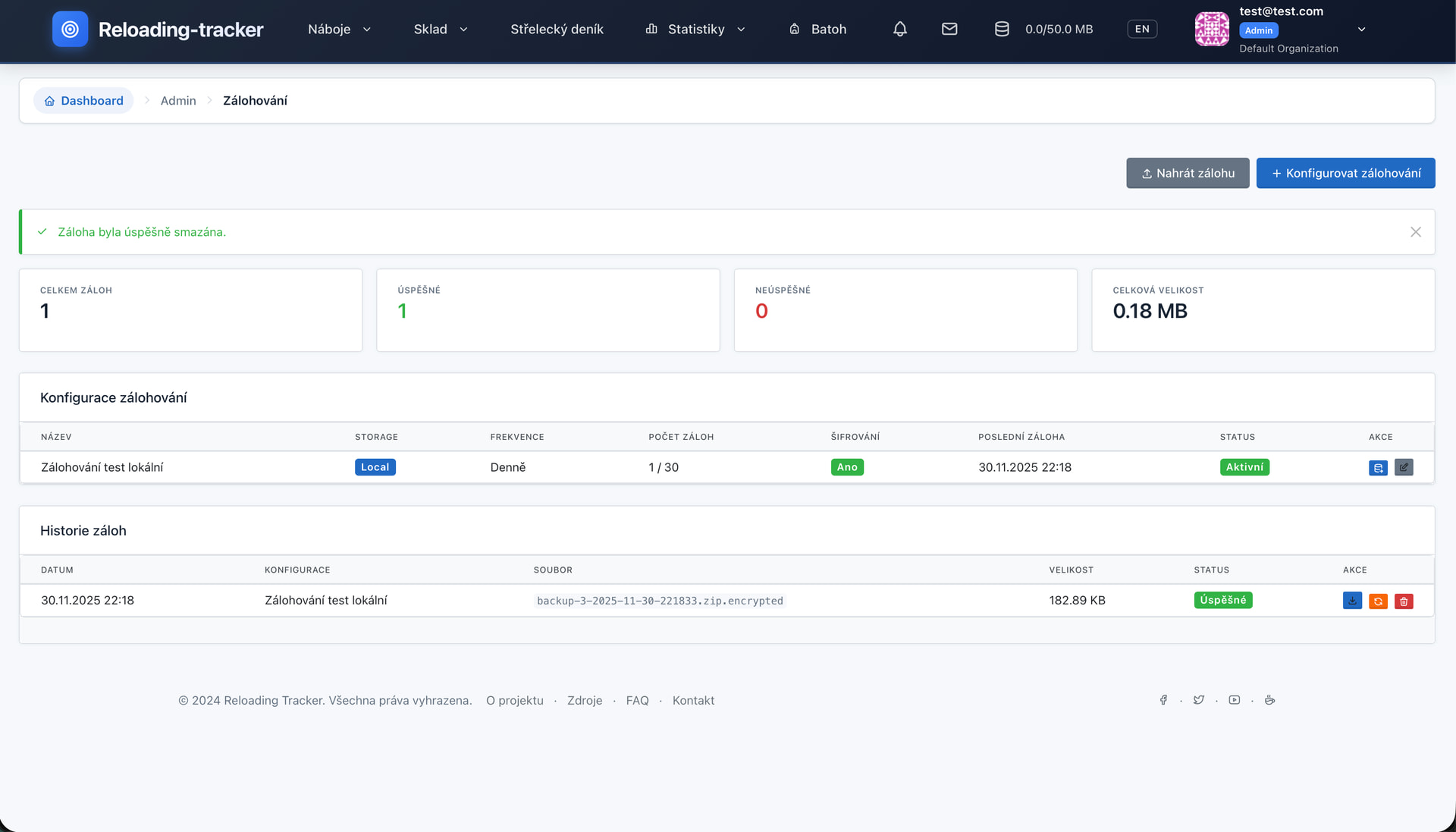

Možnost zálohování na lokální úložiště, AWS, FTP, SFTP s podporou šifrování pomocí AES-256-CBC
Toto je asi zajímavé spíše pro lidi kteří by teoreticky měli zájem si sami RT hostovat.

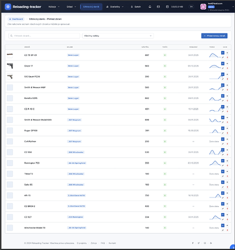

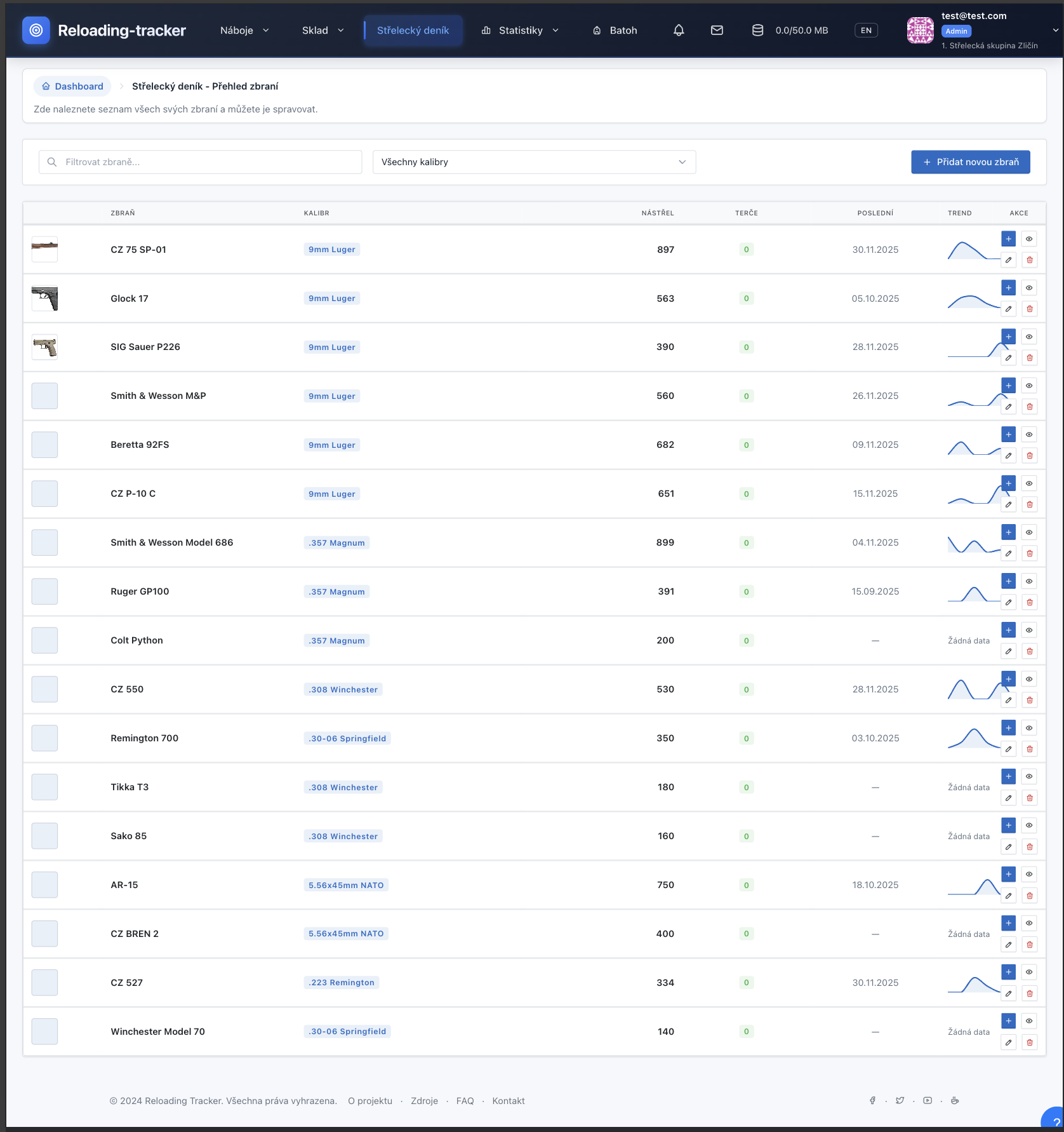

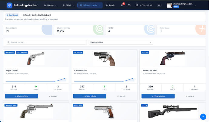

Přepracovaný střelecký deník

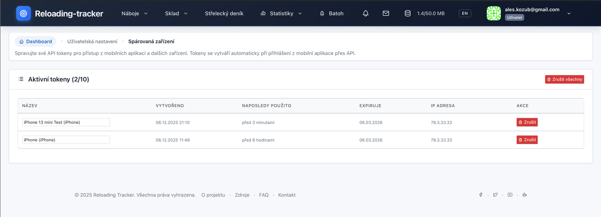

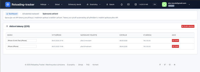

Přidal jsem podporu správy tokenů

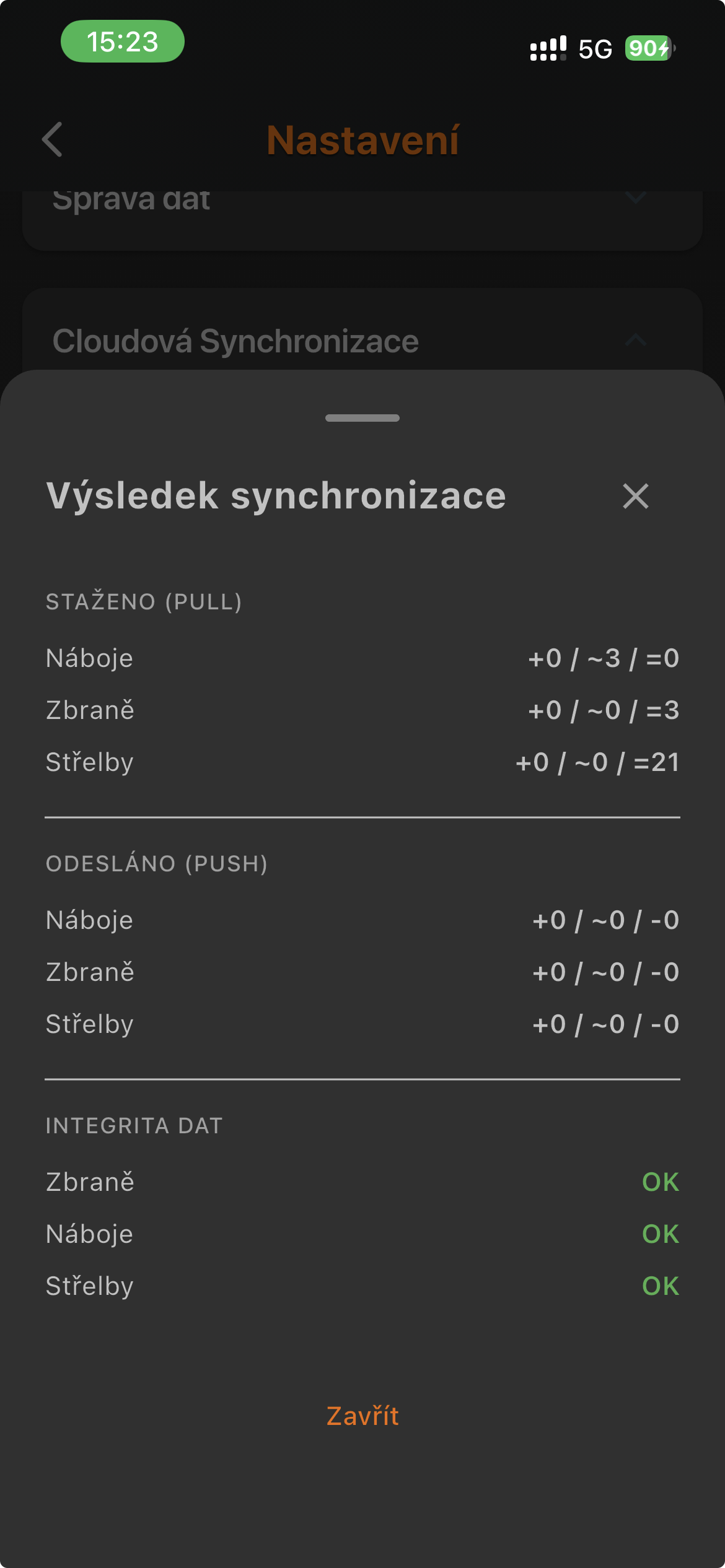

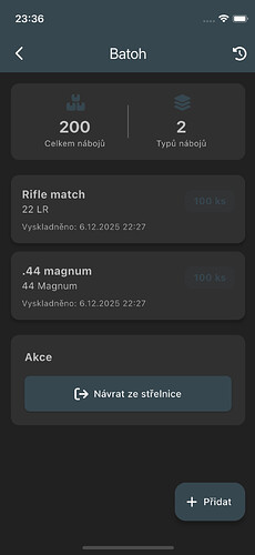

a Companion nově získává možnost propojení s Reloading trackerem, zatím funguje propojení, po spuštění synchronizace dojde k natažení nábojů a zbraní do Companiona, přes Companiona lze přidávat náboje do „batohu“ a také je vracet zpět do trezoru čímž vznikne odpovídající záznam ve střeleckém deníku vypočítaný z rozdílu.

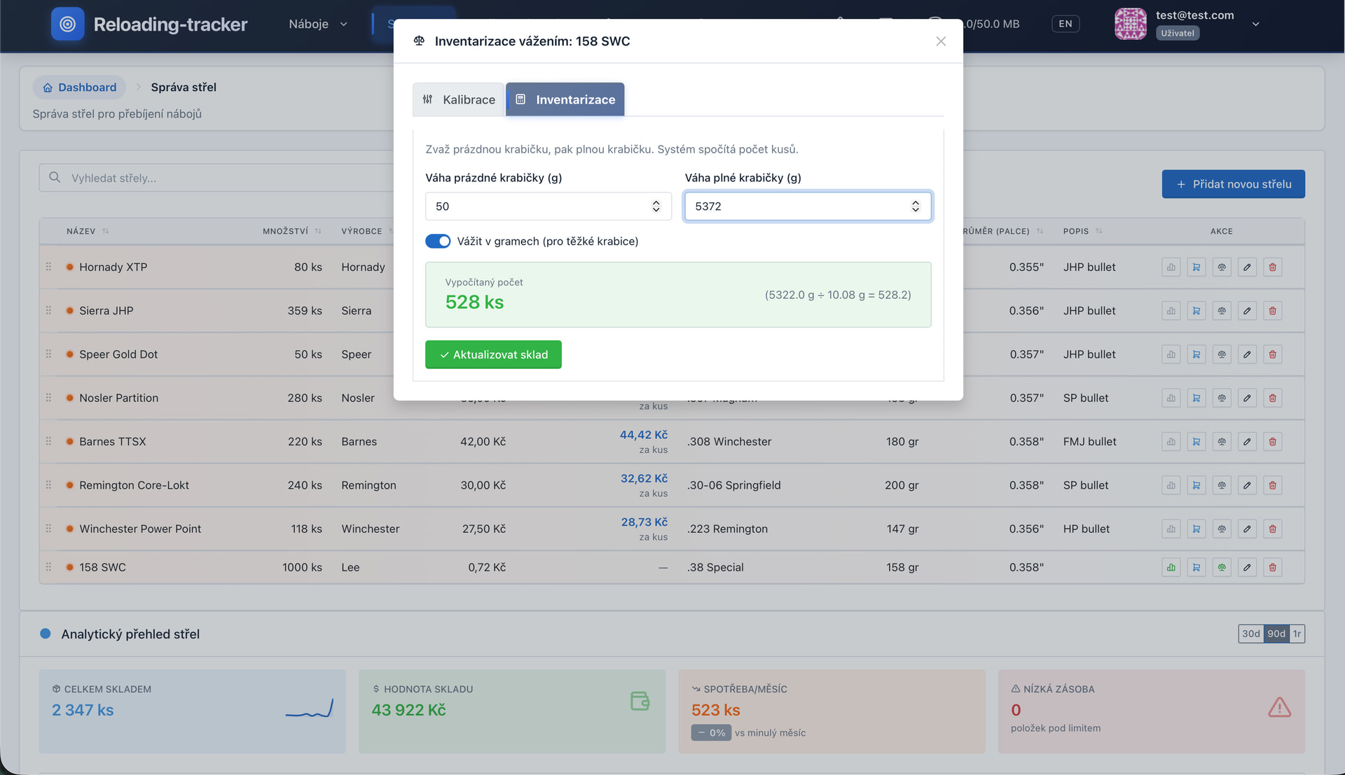

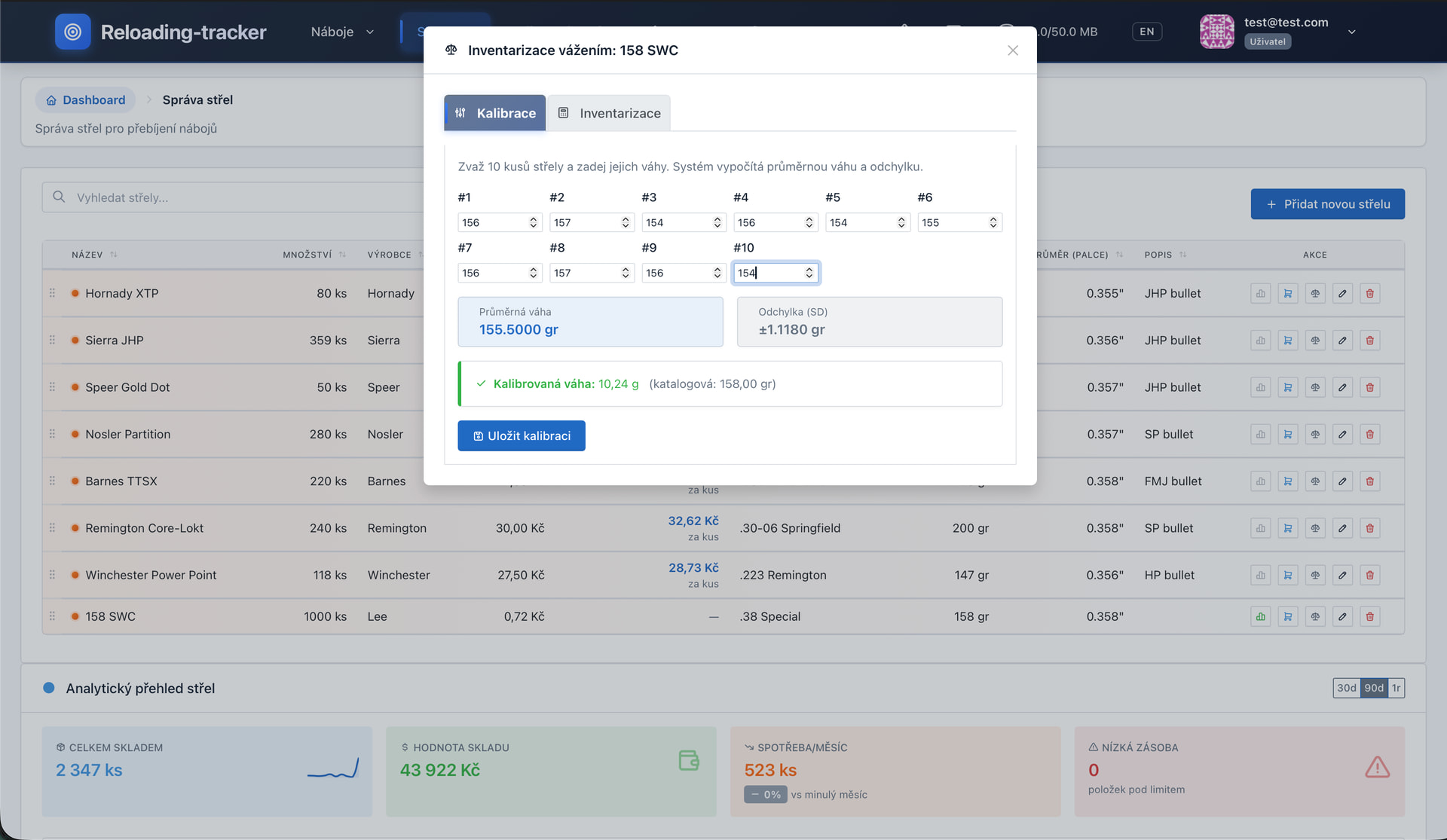

Zoufale mě nebavilo počítat jednotlivé střely/nábojnice skladem a tak jsem trochu přepracoval inventarizaci.
V prvním kroku se naváží třeba 10 ks střely/nábojnice a v dalším kroku už vážím jen libovolný kontejner plný komponent a systém dopočítá zbytek.

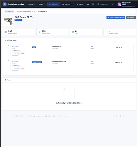

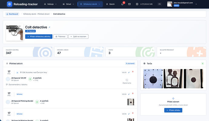

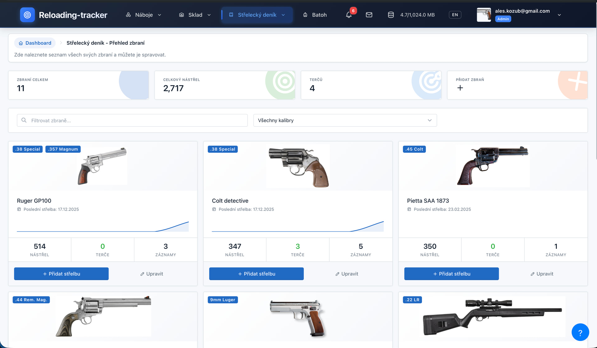

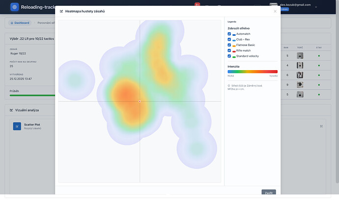

Pověnoval jsem trochu i střeleckému deníku
Terče se do systému už dostávají přes Shooting Companiona, takže pokaždé když udělám měření v SC systém nabídne upload na web.

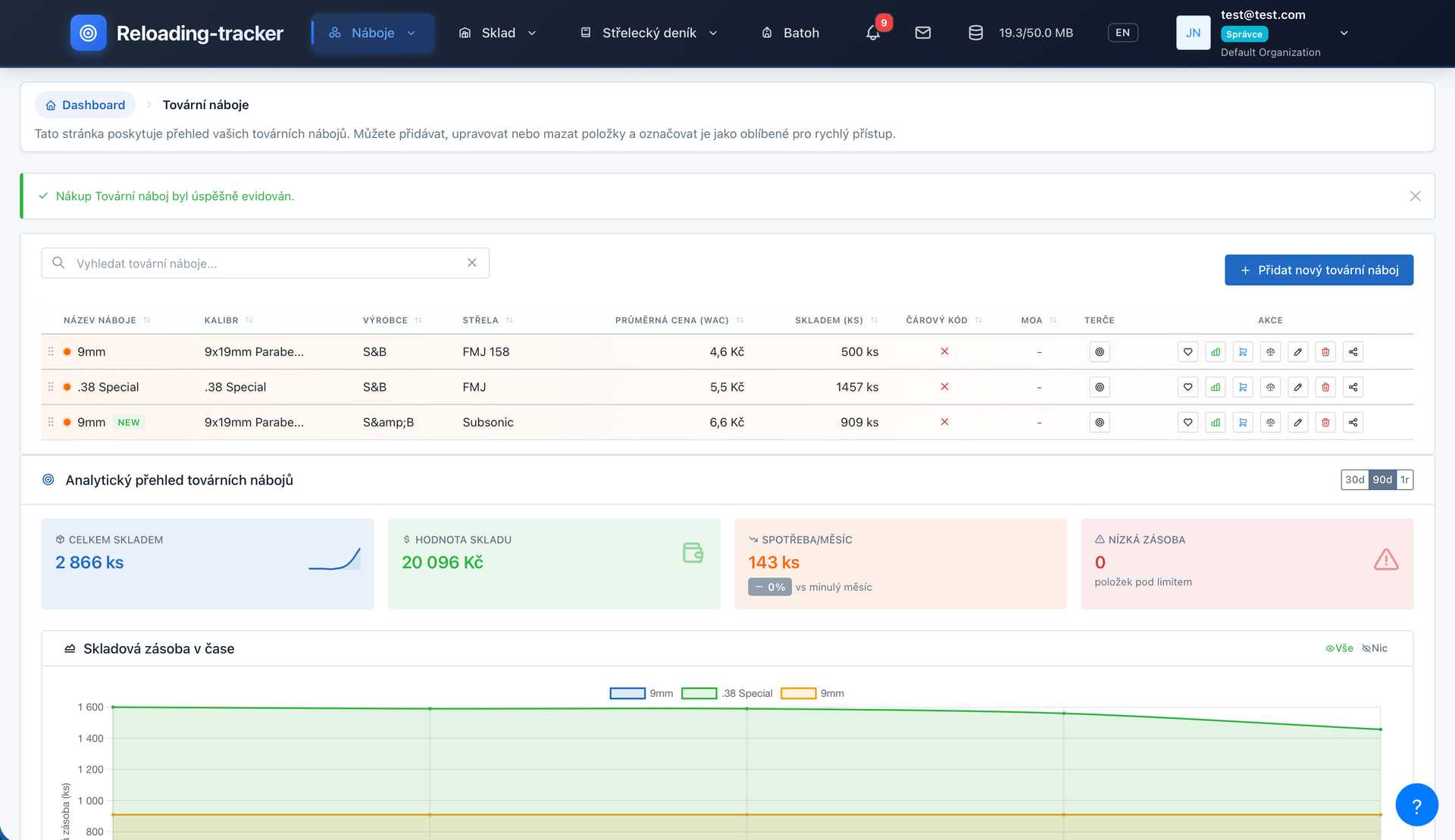

Pohled na sklad továrních nábojů, při synchronizaci s Companionem se odsud zásoby odečítají.

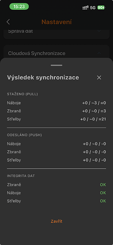

A obrazovka z Companionu. Takový to když si člověk vymyslí oboustrannou synchronizaci a končí to tím, že na straně aplikace i backendu se dělá nad daty checksum po tabulce a součty musí sedět abych měl jistotu, že jsou data konzistentní :man_facepalming: :smiley:

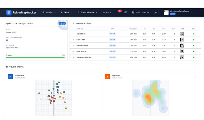

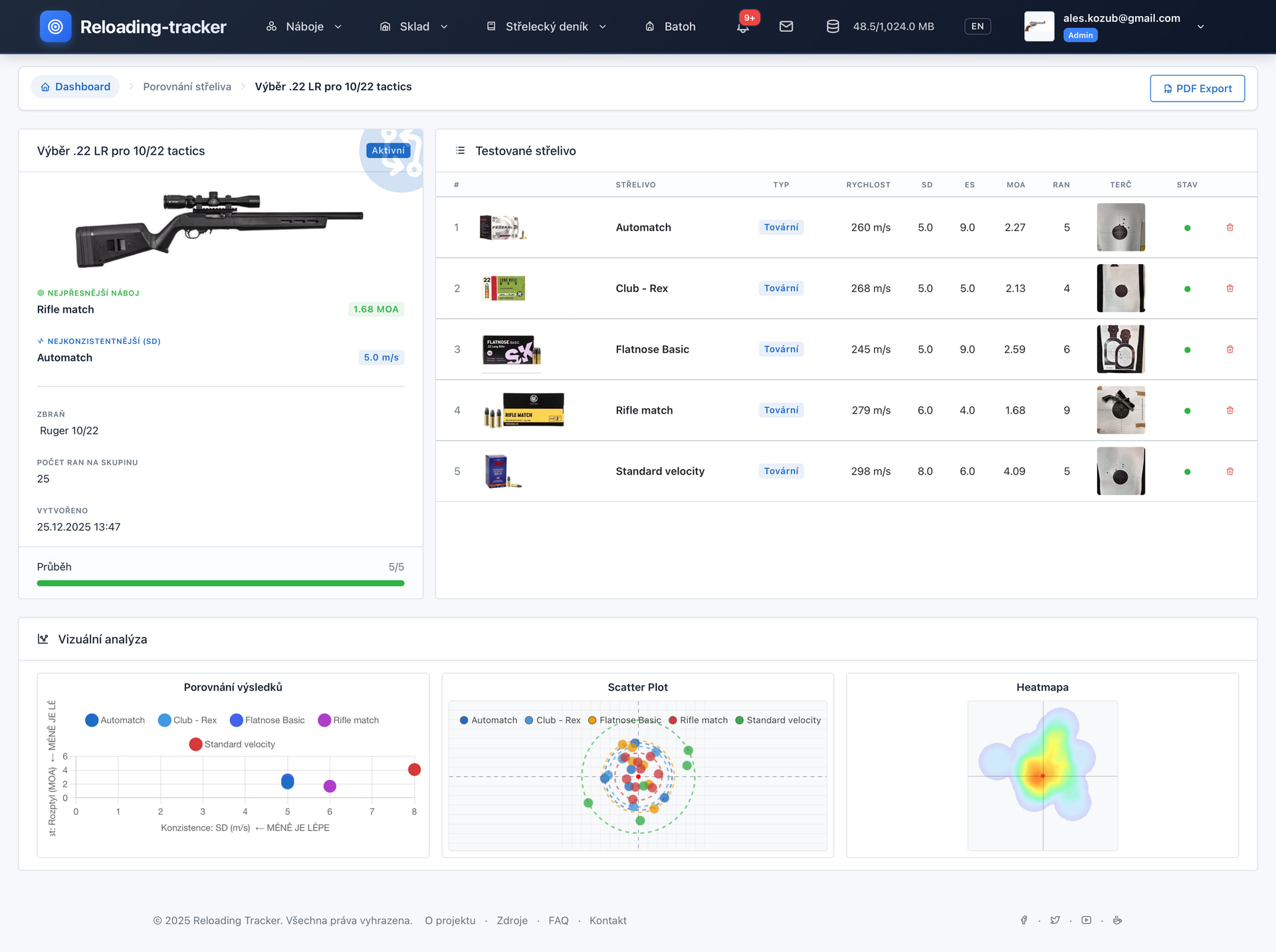

Začínám to skládat dohromady.

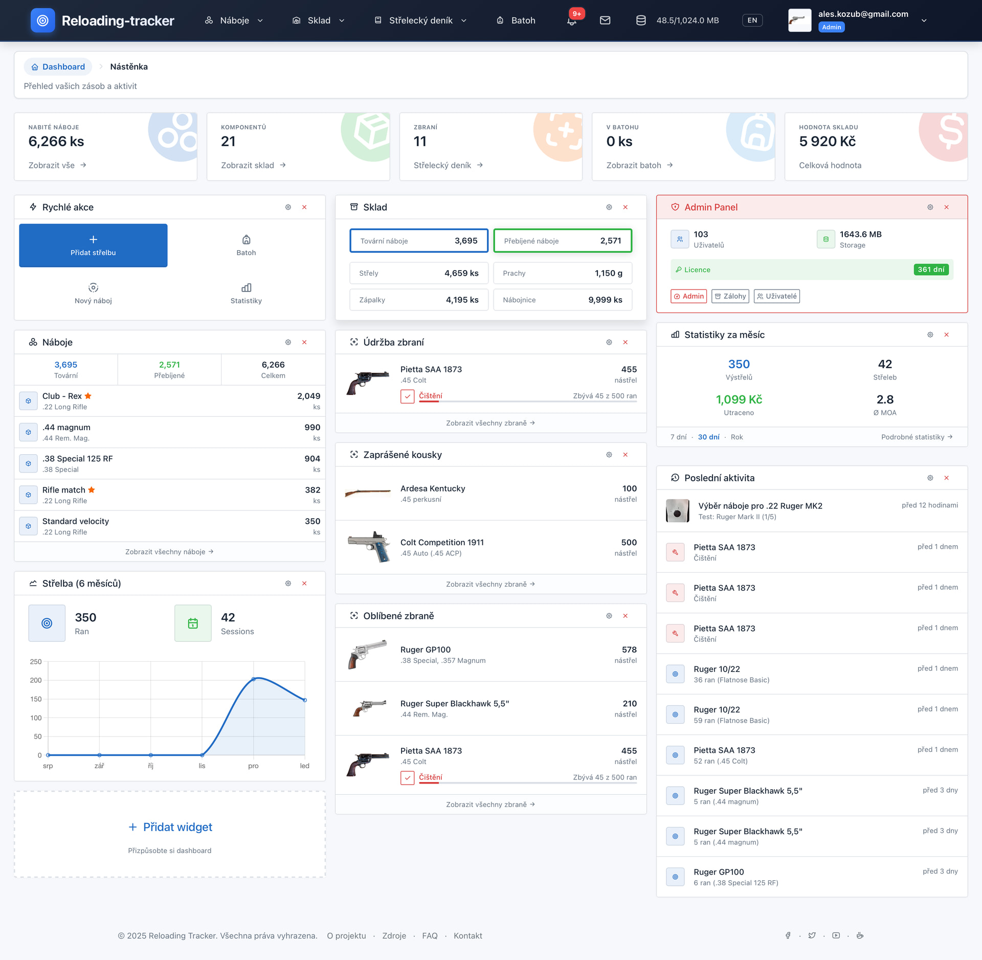

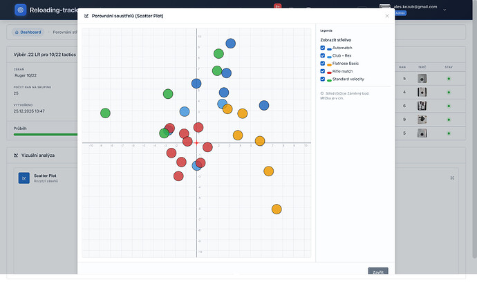

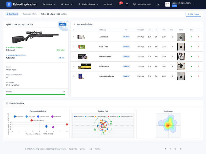

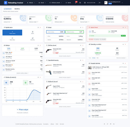

Trochu jsem ještě upravit obrazovku pro porovnání střeliva. Také dashboard prochází přepracováním na widgetový systém, takže každé položce lze nastavit jakou má mít velikost, jde měnit pořadí widgetů a jejich obsah…
