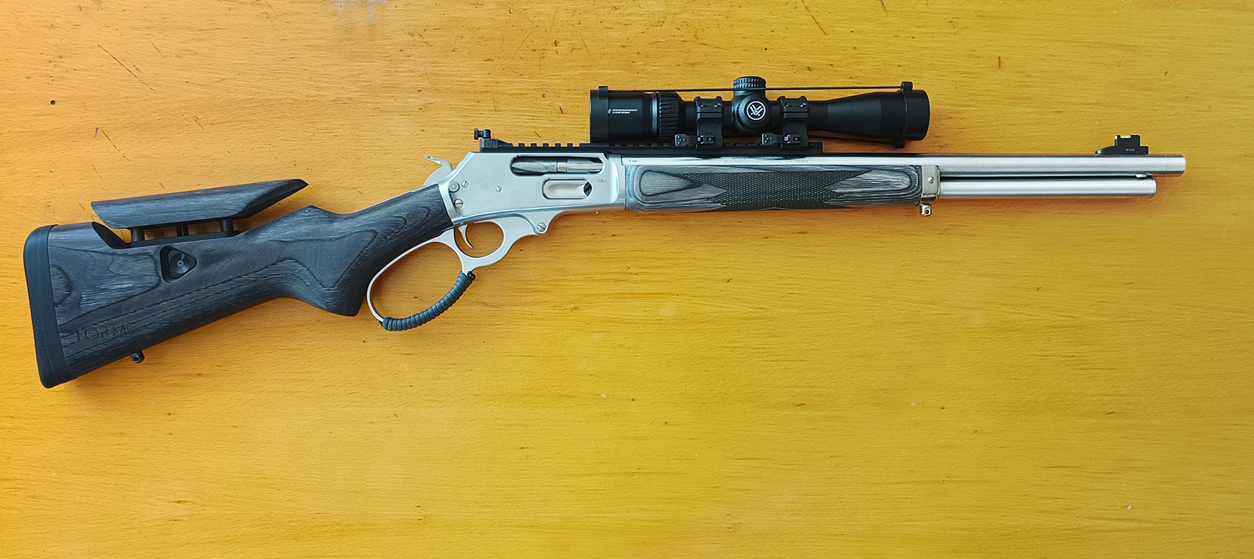

Osobně vlastním pákovku Marlin 1985 SBL (by Ruger) a tedy našlapané laborace pro tuto pušku nejsou nejmenší problém (tělo zbraně je prakticky identické jako v ráži 444 Marlin).

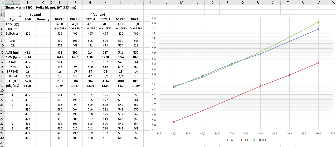

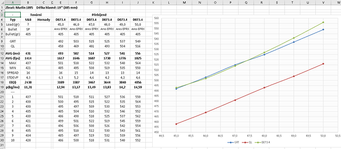

Vyrobil jsem tedy několik sad nábojů s navážkou od 45 do 50 grs prachu, vzal pod křídlo hradla, pušku a vyrazil na střelnici. Po několika hodinách, příjemně strávených v oblacích kouře a plamene a s modrým ramenem jsem měl k dispozici tyto výsledky (v grafu jsou zaneseny i výsledky simulací GTR a QL – je vidět, že GRT mělo velmi blízko k reálným datům):

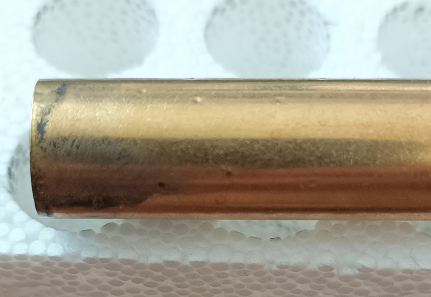

Jak je vidět z tabulek i grafu výše, na magickou hranici 550 m/s a 4000 J se mi podařilo dosáhnout s navážkou 50 grs D073.4, což je taky dle GRT hraniční navážka s tlakem 31726 PSI. Bohužel, nespálených prachových zrn bylo i v této maximální navážce opravdu hodně a občas se dokonce „obtiskly“ zbytky prachu v komoře z předchozího výstřelu do nábojnice při výstřelu následném – viz mikroskopické důlky na nábojnici (na fotce níže je asi nejextrémnější případ, na ostatních nebylo buďto nic, nebo 1 mini důlek, takže tak strašné to zase není):
Dle GRT je procento vyhoření prachu při navážce 50 grs 87,3%. Což není špatné, ale ani nijak super a nespálená zrna bohužel ve zbrani zůstávají.
Nicméně přesnost této navážky v terči je excelentní – na 50 m (na delší střeliště jsem se zatím bohužel nedostal) to se Scout puškohledem Vortex Crossfire II 2-7x32 chodilo prakticky „jednou dírou“. Vzhledem k balistické křivce tohoto náboje (tzv. letící brambora) kdy se za optimální loveckou vzdálenost uvádí 75 – 120 m, je přesnost vysoce nad požadovanou „loveckou“ přesností.

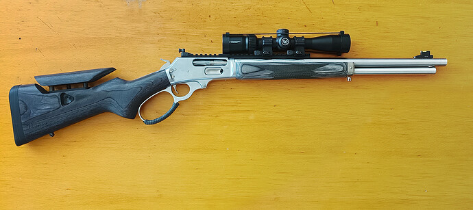

Další věcí, kterou nesmím opomenout, je ovšem zpětný ráz zbraně. Marlin 1895 SBR není lehká (ale ani zbytečně těžká) flintička, navzdory poměrně krátké devatenáctipalcové hlavni. I s puškohledem na QD montáži váží 3,9 kg (pro srovnání - moje 21 palcová pákovka Rossi Puma v 44 Mag. váží jen 2,6 kg). Takže kopanec do ramene je to s plnotučnou navážkou 50 grs prachu solidní (stejně jako plamen výšlehu jak z kanónu) a po celém tom testování a po cca 60 ranách jsem měl pocit, že mě pravou ruku přejel kamion a rameno modré, jako by mě ho masíroval Mike Tyson. :wink: A to nejsem žádné ořezávátko a mám hezky měkkou botku na speciální pažbě FORM s nastavitelnou lícnicí pro použití puškohledu – viz:

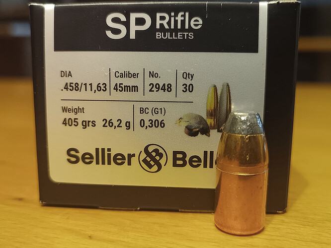

Konečně mi dorazily (Strobl naskladnil) střely SP 405 grs od Sellier & Bellot. A i když se občas říká, že výstřel z 45-70 s nadupanou laborací je rána jako z děla, netušil jsem, že v S&B to vzali doslova a udělali na přebalu krabičky střel chybu, kterou běžně dělají tupí novináři, když zaměňují palcové a metrické označení ráže.
Teda upřímě, od jednoho z největších světových výrobců střeliva bych takovouto naprosto školáckou chybu tedy nečekal… Schválně jestli přijdete na to (a na střeleckém fóru by na to měl snad přijít každý, kromě totálních začátečníků), kde ta chyba je - viz obr. níže:
Jo, kalibr 45 mm zní jako něco, čím se láduje kanón. :sweat_smile:

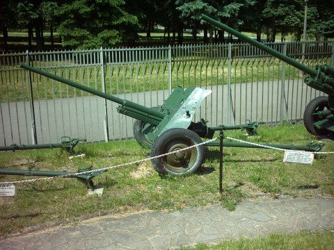

Vložná hlaveň do kanónu. Ještě někde možná mám střelu, ale kde…42 let po vojně, bude hodně hluboko
Tak pokud mě pamět neklame, tak existoval i protitankový kanón 45 mm:
Ale to asi v Sellieru neměli na mysli… :smiley: Každopádně je to z jejich strany přešlap jak sviňa…
Když koukám na ten obrázek, tak nějaký takový chcípák byl na podstavci vedle KD v kasínu ve Strašicích, ale je to už přes 40 let
