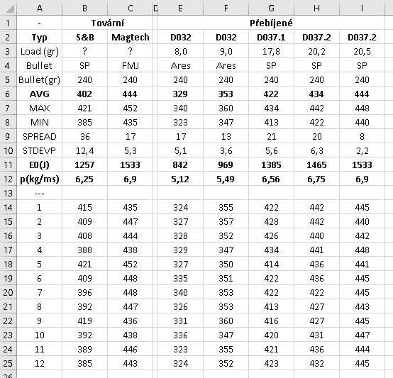

Vzhledem k tomu, že vlastním několik zbraní v ráži v 44 Magnum, tak díky opět prožitého zklamání z ucouraných S&B jsem se rozhodl vyzkoušet pár prachů, navážek a střel. Cíle byly v podstatě dva:
  1. Plinkací varianta s poplastovanými Ares 240gr střelami a podzvukovou rychlostí (< 340 m/s)
  2. Plnotučné Magnum s S&B SP 240gr střelami s rychlostí okolo 445 m/s (z hlavně 5,5’')
Nebudu sem dávat úplně všechny záznamy, jen ± finální tabulku. Abych se dostal alespoň na rychlost těch FMJ Magtechů, musel jsem u Lovexu D037.2 přisypat o cca 2% nad maximální navážku (tj místo 20,1 je to 20,5). Ale s touto navážkou nejen že jsem dosáhl požadovaného průměru V2 - 444 m/s, ale i neuvěřitelně konzistentních rychlostí (viz tabulka níže, poslední sloupec), kdy rozptyl mezi min a max bylo pouhých 8 m/s a směrodatná odchylka překrásných 2,2! (S&B mají rozptyl rychlostí 36 m/s!!! - tam si evidentně nikdo s přesností navážky moc hlavu neláme…) Ještě jsem jen pro formu zkusil D037.1 (navážka o 0,1gr vyšší než max doporučená je i v tabulce níže) ale s ním se na plnotučné Magnumy dostat moc nejde, na to je moc rychlý.
Takže na plinkání 8gr D032 pod poplastovaný Ares a když si chci procvičit sílu prstů a zápěstí (ta miniaturní pažbička je fakt bolest) tak 20,5 gr D037.2 pod FMJ/SP.

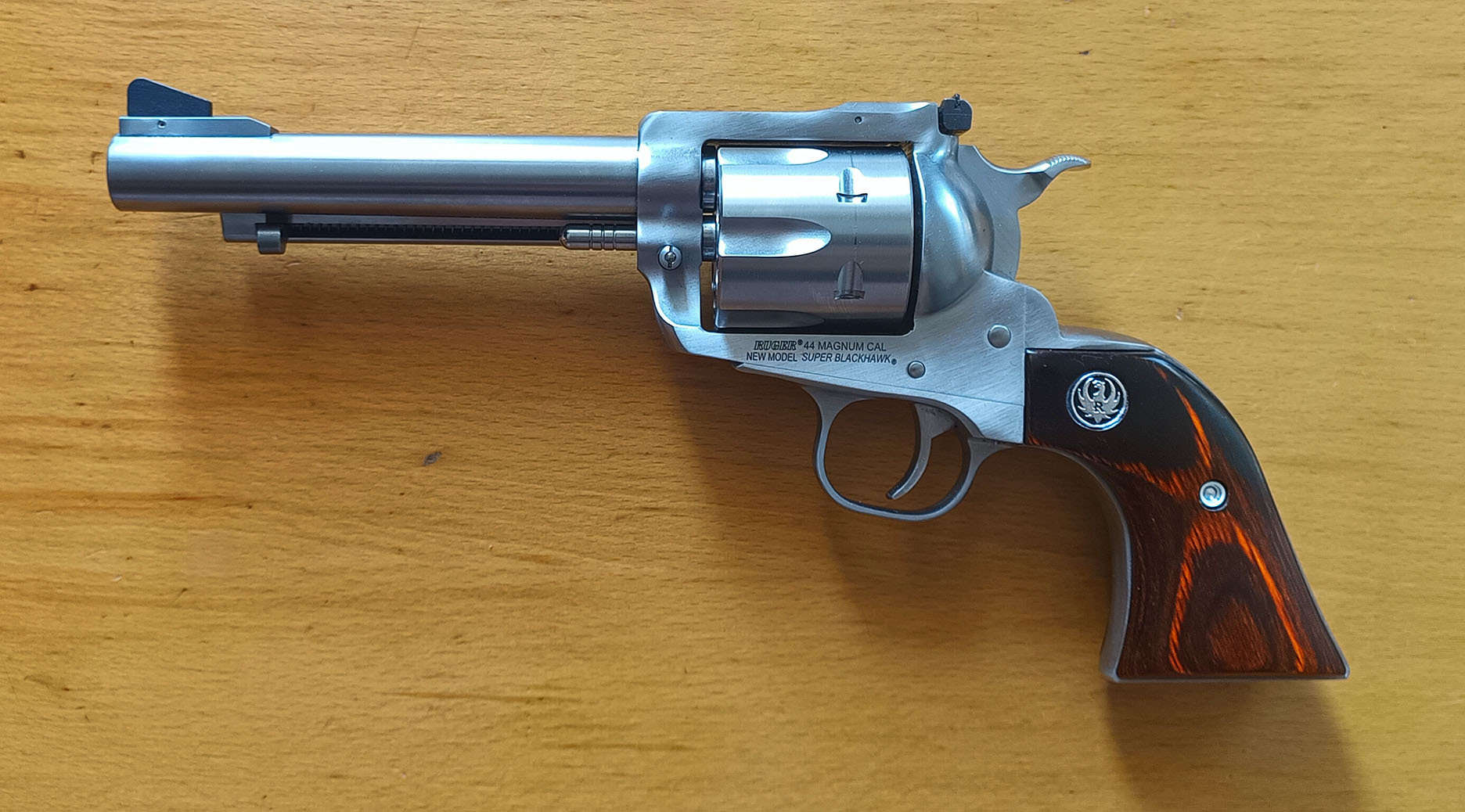

A toto je Super Blackhawk z kterého jsem to měřil. Co si na něm dost cením, je, že takový ten WARNING! Bla bla bla… nápis je u toho mého vyražen zespod hlavně, vedle pouzdra vybíjeciho táhla, takže nehyzdí bok hlavně:
Ja si .44 mag prebijim na cca 950 J a uprimne premyslim, ze si vyrobim i hromadku ve .44 special laboraci. Preci jen, vetsinou si chci spis zastrilet a ne ukroutit zapesti. Ale je fakt, ze rozezvonit gong magtechy ( taky je mam a strilim ) stoji za to :grinning_face_with_smiling_eyes:
Tak já si taky vyrábím „plinkací“ variantu, viz ta tabulka - tu s 8 grs D032 - a ta má cca 842 J a je podzvuková. Navíc má výrazně nízký úsťový tlak a tak společně s podzvukovou střelou se dá na venkovní střelnici střílet skoro bez ochrany sluchu.
Ja se v tech nizsich rychlostech drzim taky z toho duvodu, ze si leju sam strely a powdercoatuju, tak to neni dobry honit jako fmj. Ale to uz jsme trosku offtopic. Budu nicmene rad kdyz se rozjedes v prebijeni - prave vybiram kokilu v200 grn, abych mel trosku na vyber, ted mam jen 240 grn strely
