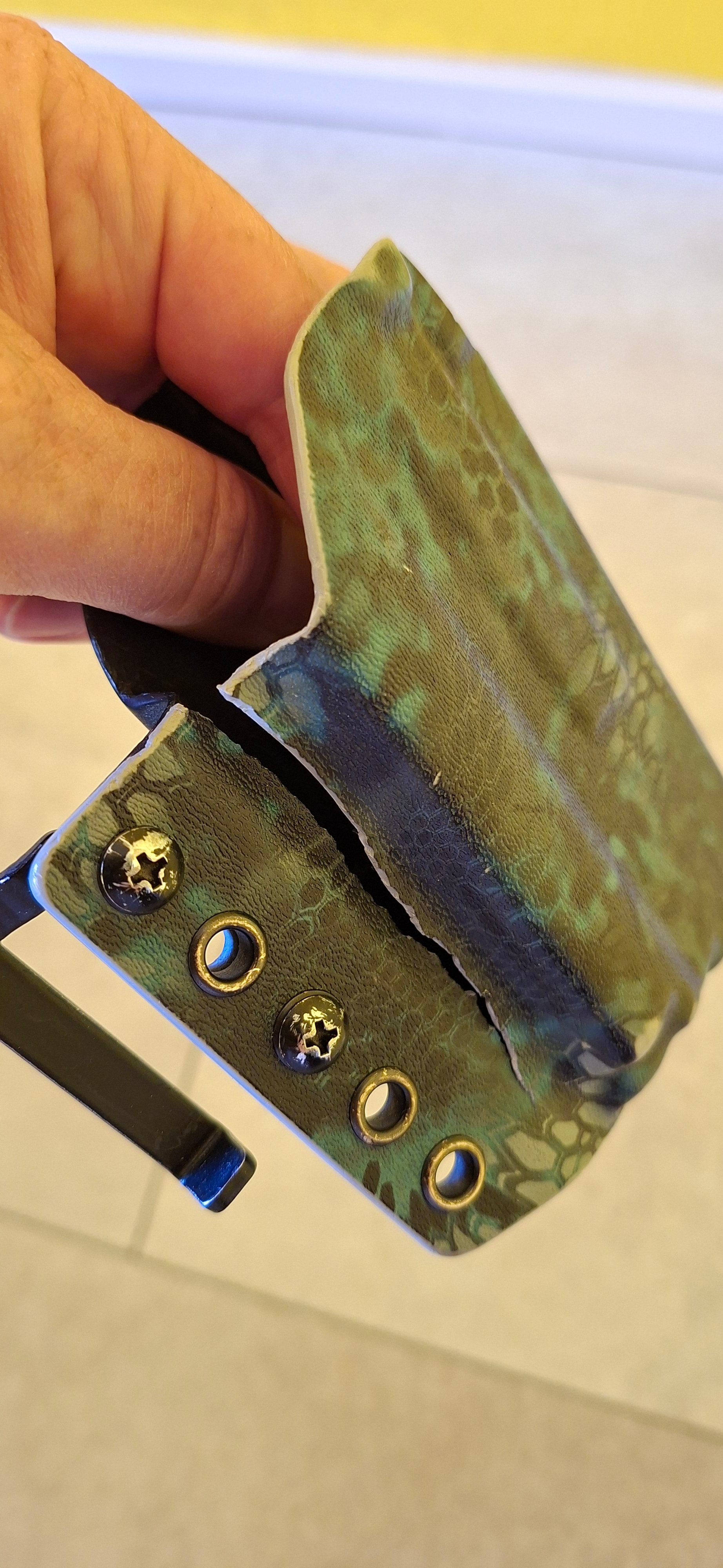

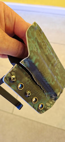

Prasklé pouzdro
Co nás to říkáte? Stalo se vám něco takového? Nejsem si vědom žádného pádu, úderu. Prostě mi přišlo, že je tam pistole nějaká volná, tak kouknu a najdu toto:
Ahoj, stalo se mi něco podobného u pouzdra,které jsem koupil s pistolí. Slepil jsem to tehdy nějakým dvojsložkovým lepidlem a už nejméně dva roky to pořád drží.
Myslím, že to pouzdro bude min 10 let staré a ten kydex prostě časem zkřehne a když třeba dotáhneš pásek víc než obvykle, tak to halt praskne.
Buď to zkřehlo, nebo China kydex, prostě malá tvárnost/pružnost polymeru. :wink:
Koupil jsem ho v srpnu 2023 na kydexovapouzdra.cz, což je myslím normální značkový RH holsters a bylo nové, protože jsem čekal na výrobu na míru dle konfigurátoru. Není staré ani Čína
Mě se stalo něco obdobného i u relativně drahého pouzdra od RH Holsters. Prostě ten kydex není nesmrtelný.
Jinak prasklo mi i pouzdro Bravo Concealment, ale to stojí oproti kydexu polovinu, takže tam mě to tolik nebolelo.
Co mě nikdy neprasklo jsou klasická kožená pouzdra. Svého času jsem na ZK založil i vlákno „Končím s kydexem, návrat ke kůži“ neboť aby mě pouzdro za více jak 1,5 k Kč vydrželo jen 4 roky pravidelného EDC považuji za nepřijatelné…
No, tak tohle stojí 2.400,- Kč a nedožilo se ani tří let
sem mohl nekde drive zaseknou a vznikne ti mikropraklina a pak ja se to pouziva to nekdy prasne, me se to taky stalo, vetisnou to neprakne hned ale az po case pouzivani.

Imho je to normalni. Mne prasklo po dvou letech EDC kydexove pouzdro nosene hlavne v zime. Nizke teploty, nizka houzevnatost, a jak clovek cykluje (vklada a vyndava zbran), tak to pak praskne asi na unavu.

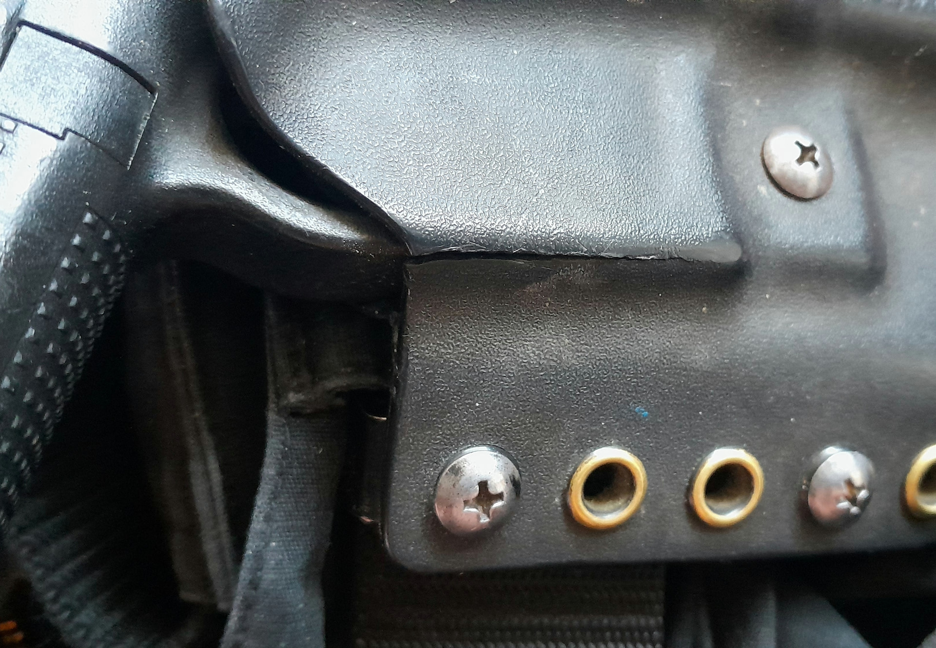

Jo, fotka pouzdra co mam na opasku prave ted. Ten sroub na regulaci samosvoru brani aby se prasklina sirila dal dolu.
Jo, nosím teď bez svítilny, ve starším pouzdře které jsem používal před jejím koupením. Tam ten samosvorný šroub udělá vlastně dvojí práci, to je fakt.
