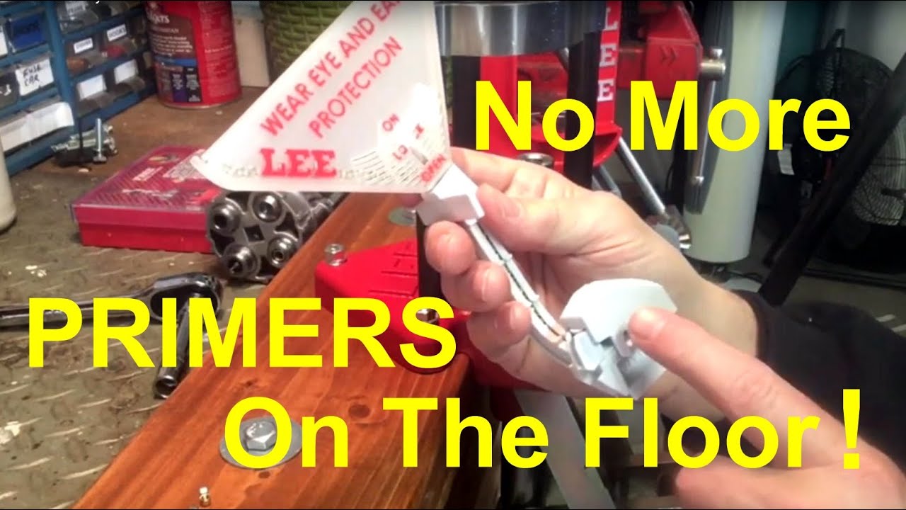

Co jsem tak pochytil řada lidí si stěžuje na zápalkování na turretu - taky jsem s tím bojoval. Pak jsem našel tohle video a po tuningu zápalkovače je zápalkování téměř 100%, minimálně úplně v pohodě pohodlné a funkční.
