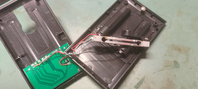

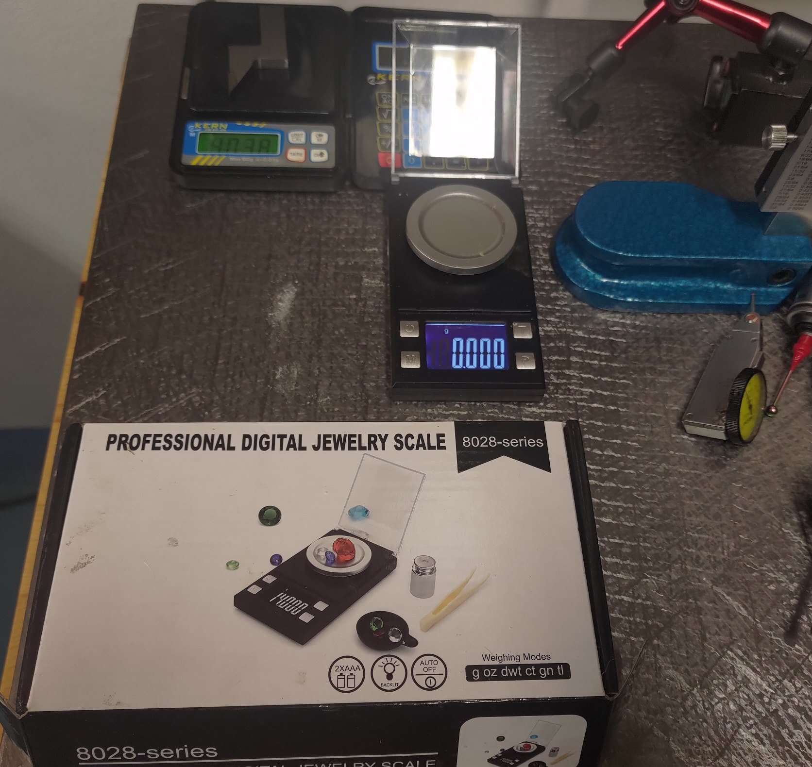

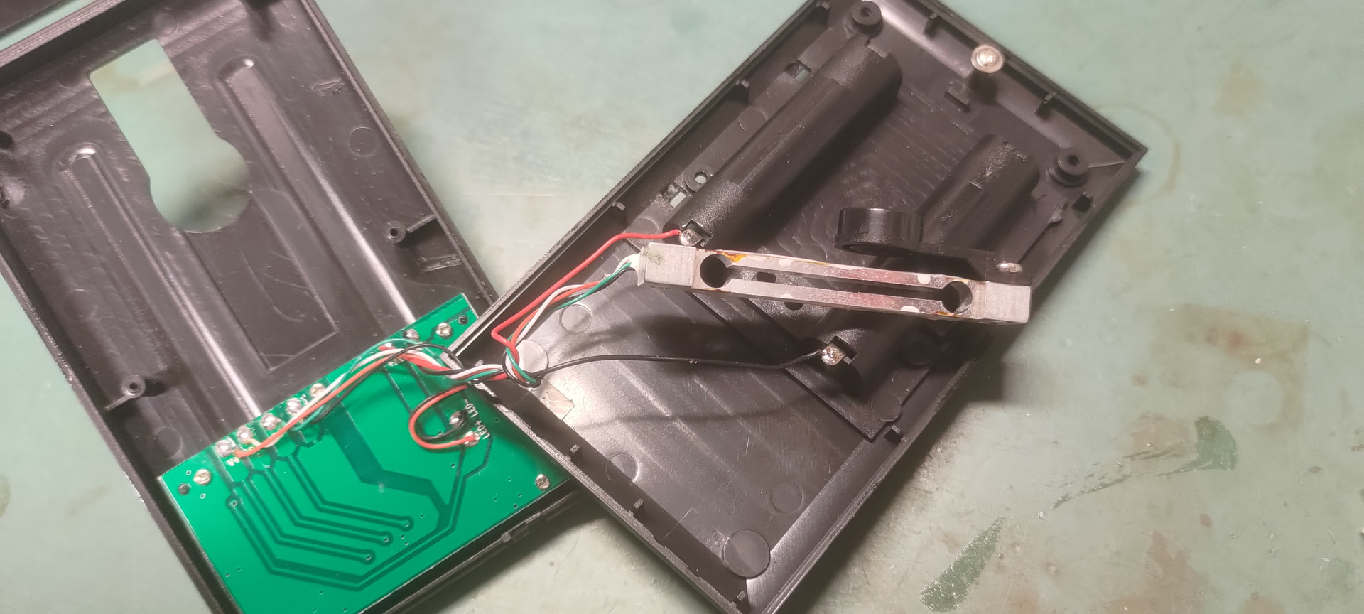

Ja na dilenske mereni prachu pouzivam lacine sperkovnicke 0.001 g vahy z Alika -viz obrazek, typ 8028.
Koupil jsem jich vic kusu a vybral kus ktery daval nejlepsi presnost a opakovatelnost (kontrolou vuci analytickym 0.01mg Kern)- ze tri byly jedny dobre. Zalezi jak dobre je zrovna nalepeny tenzometr. Pak je dobre si overit, ze se plastoveho obalu nedotyka drik, kvuli hysterezi. Tak se daji ziskat relativne presne a pritom lacine vahy.
