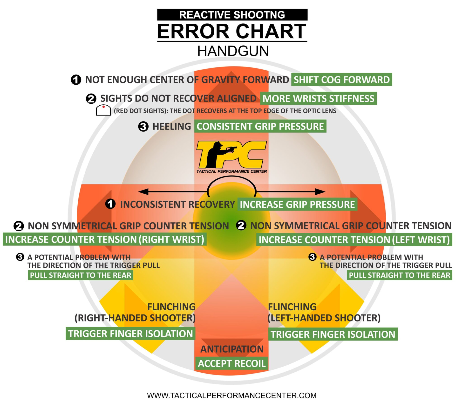

Strhávání spouště je častá začátečnická chyba při střelbě z pistole či revolveru, kdy to obvykle pravákům létá „vlevo dolů“ a levákům „vpravo dolů“. U někoho dokonce i pouze „rovně dolů“ pod střed terče.
Z přiloženého diagramu lze vidět, že se vlastně jedná o dva typy chyb, konkrétně flinching (škubnutí zbraní) a anticipation (očekávání výstřelu). Tyto dva jevy jsou tak trochu propojené, střelec škubne zbraní v očekávání zpětného rázu výstřelu a poté dojde ke stržení.
