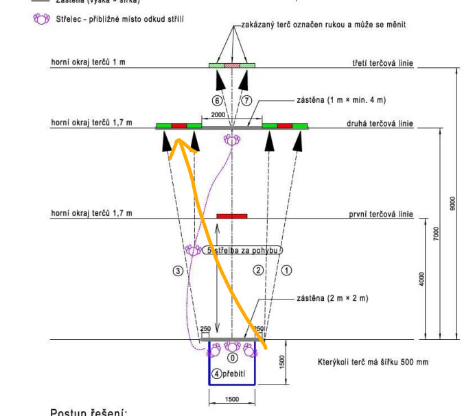

Ještě jsem si četl pravidla a nepodařilo se mi porozumět tomuhle: „K celkovému dosaženému času se připočítává penalizace v délce 5 sekund, a to vždy pokud střelec […] při střelbě na terče na druhé terčové linii vystřelí přes podélnou středovou osu střelecké situace“
Rezna
dqd
Aha, takže asi „do kříže“?
dan
Jo. Ale to je proste nemozny. Leda snad, ze by se "preslap" hodnotil jen podle pozice nohou a ty sis lehnul, chodidla stale ve vymezenem prostoru, a strilel z tyhle pozice. Ale nevim, proc by to nekdo delal.

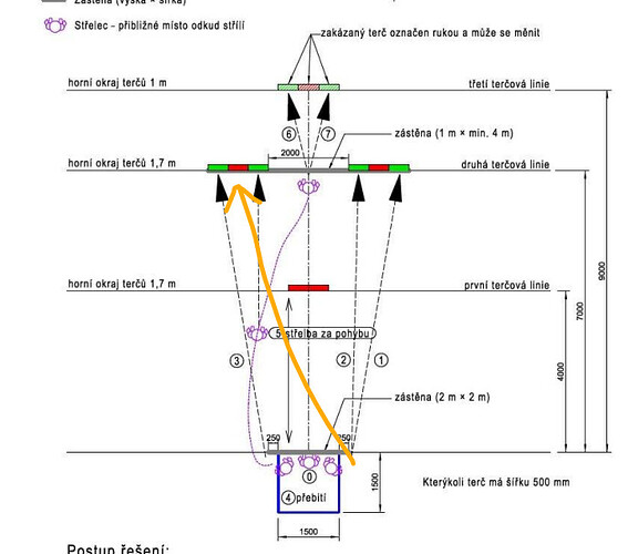

A jeden nevyzadany vyklad pravidel - vetsina penalizaci se udeluje kdyz clovek v nejakem zakazanem stavu vystreli. Pokdu si to uvedomis vcas a napravis to, tak se penalizace neudeluje. Teda, aspon tak si text pravidel vykladame u nas, za kohokoli vjineho samozrejme mluvit nemuzu.
Par rad.
Neber si jen dvanact naboju. Sice nesmis vystrelit vic nez dvanackrat, ale o naboj muzes prijit pri odstranovani zavady (treba selhac) pripadne pri prebijeni a kdybys jich mel prave 12, bude ti chybet a skoncis s penalizaci za miss. Takze v prvnim zasobniku sest, druhej plnej(!). Na zacatku NESMIS nabit ten nespravnej - a ten plnej je tak vyrazne tezsi, ze si spis vsimnes chyby. Nebo, mas-li tri zasobniky, napln si 3x6, to se splest neda.
Zpoza zasteny strilej z ohradky co nejvic vzadu. Je to snazsi na vykloneni se, a ze jsi o kousek dal nehraje velkou roli.
Kryt nesmis opustit dokud nemas dokoncene prebiti, to znamena zaver vpredu. Jako zacatecnik s tim asi problem mit nebudes, zkuseni zavodnici maji tendenci vybihat jeste pred dokoncenim a to je penalizace.
Pokud budes mit zavadu po opusteni krytu, kdyz mas strilet za chuze, neopravuj za chuze. Musis strilet za chuze VPRED a pokud pri oprave dojdes az k predni hranicni linii, coz je pravdepodobne, budes se muset vratit/zacouvat a to stoji cas a jeste hrozi udelani bezpecnostni chyby.
Na predni tri terce s variabilni rucickou nestrilej dokud rucicku s jistotou neuvidis. Ty s tim asi problem mit nebudes, ale obcas prijde zkuseny zavodnik, kterej si situaci "nachodi" - a pak vykropi ty terce, kde rucicka nebyla, kdyz si to nachodil. Jenze, ona je jinde …
Nezasahy neopravuj. Za miss je penalizace, ale za vystrel navic je penalizace taky. Takze se opravovat nevyplati. Navic te oprava stoji cas a jeste je tam riziko, ze se netrefis znovu …
