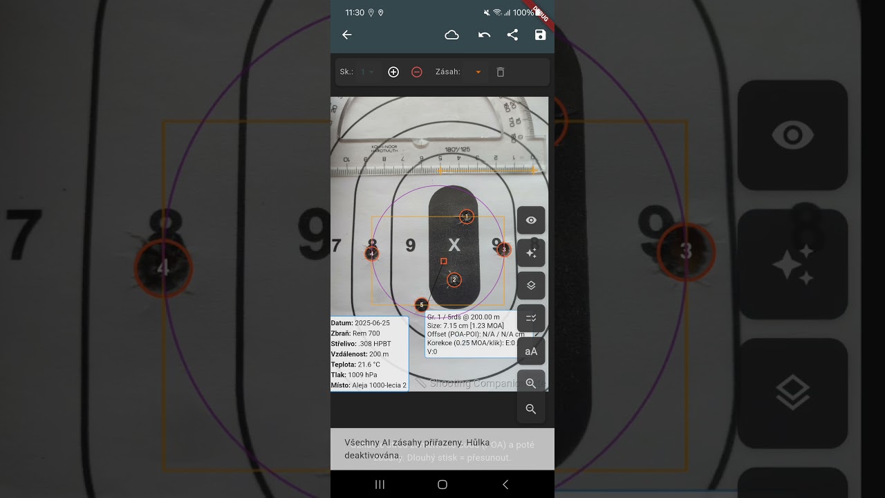

Posledních pár dní mne nepěkně potrápil jeden bug. A ukažme si na něj prstem, může za to vlastně @Murphy :smiley: Přišel s opravdu dobrým nápadem, že by bylo skvělé, kdyby AI rozpoznávalo zásahy jen v aktuálně zobrazené obrazovce. Kdo jsem já abych dobrý nápad ignoroval. Tuhle myšlenku jsem trochu rozvedl a udělal to jako volitelné nastavení v settings.
Představte si to tak, že nahrajete fotku terče a lokálně běžící offline AI model rozpozná veškeré zásahy na terči. To je skvělé, ale pokud máte více skupin zásahů na jednom terči může to být nepraktické. Následovala myšlenka, že by tedy AI měla rozpoznávat zásahy jen v aktuálně zobrazené části obrázku, tedy když zazoomuju tak, že je vidět jen část terče s konkrétní skupinou zásahů a spustím AI detekci, tak AI detekce rozpozná jen tyto konkrétní zásahy. Vzhledem ke složitosti implementace to ve skutečnosti funguje tak, že AI stále rozpoznává zásahy na celém terči, ale kód pak “vytvoří” dočasné body zásahu pouze u zásahů, které jsou v aktivním výřezu. Po vytvoření dočasných bodů zásahu je potřeba je ještě vybrat Magickou hůlkou a tady vznikl problém. Po dokončení AI detekce se nastavoval stav "is magic wand active = true". Ve finále došlo k tomu, že pokud jste přidali další terč, "Magic wand" zůstal ve stavu “true” a proto nešlo přidat referenční body.
Když jsem na to po několika dnech konečně přišel, opravdu se mi ulevilo, už jsem se pomalu psychicky chystal na rollback z Githubu :smiley:

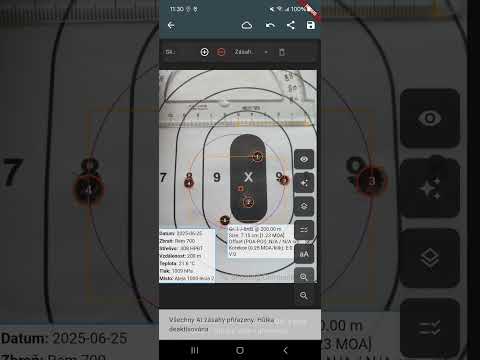

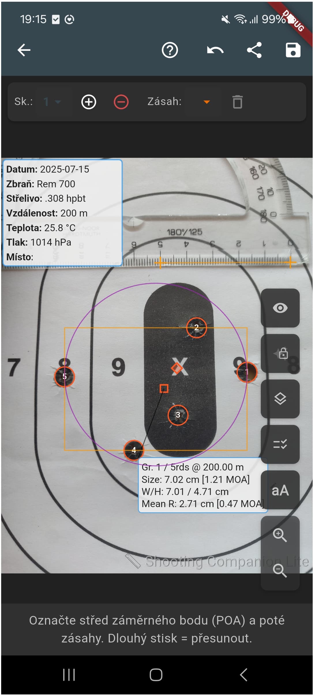

Abych si spravil chuť, trochu jsem vypimpoval obrazovku pro detailní zobrazení seance a konkrétně graf. Nyní jde graf rozkliknout na fullscreen. Poté se automaticky přepne na širokoúhlé zobrazení, podporuje gesta jako Zoom (přiblížení) a Pan (posun), a také scrubbing (tažení prstem po ose X grafu).

Generální oprava Kouzelné hůlky – Kouzelná hůlka, která poslouchá (a uklízí po sobě).
Hůlka trpěla nevhodným chováním, po automatické detekci zásahů někdy docházelo k situaci, že se nepřepla do aktivního stavu a bylo nutné ji aktivovat ručně. To bylo způsobeno tím, že při výběru kód kontroloval, zda má uživatel prémiové funkce aktivní, a pokud to kód nestihl dostatečně rychle ověřit, přidání výběrem gestem selhalo. Informaci o prémiovém stavu nyní předáváme rovnou z předchozí obrazovky, takže obrazovka analýzy terče (Target Analysis screen) tuto informaci má, dokáže s ní pracovat a podle toho se kouzelná hůlka vždy správně aktivuje po dokončení AI detekce a není nutné ji zapínat ručně.
S tím souvisí další drobné, ale domnívám se, že důležité vylepšení. Pokud uživatel přidal všechny zásahy, které označila AI výběrem kouzelnou hůlkou do skupiny, a už nebylo co vybírat, musel ještě kouzelnou hůlku vypnout ručně, aby opět mohl zadat POA atd. Nyní je při přidávání bodů kouzelnou hůlkou do skupiny nastavena kontrola, že pokud jsou všechny body již přidány a není co dále přidávat, tak se kouzelná hůlka deaktivuje a opět je k dispozici tlačítko pro rozpoznávání AI, třeba pro další skupinu zásahů nebo zadání POA a uložení terče. Opět odpadá klikání.

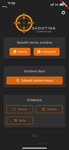

Ještě první večer se mi podařilo vytvořit funkční build a Companion se poprvé rozběhl na jablečné platformě. Následovala hromada ladění a bolehlavů.
Když aplikace běžela jen na telefonu přes kabel z počítače, všechno fungovalo. Jakmile jsem ale build nahrál do TestFlightu, optimalizační procesy v Xcode ho oholily o „zbytečné“ reference a přestalo fungovat automatické rozpoznávání zásahů.
I tohle se nakonec podařilo vyřešit – a tak vyšla první verze v TestFlightu (47).
Co je nového v 1.8.3 (48)
Aplikaci teď na iOS testují desítky lidí a na základě první zpětné vazby jsem začal ladit a upravovat:

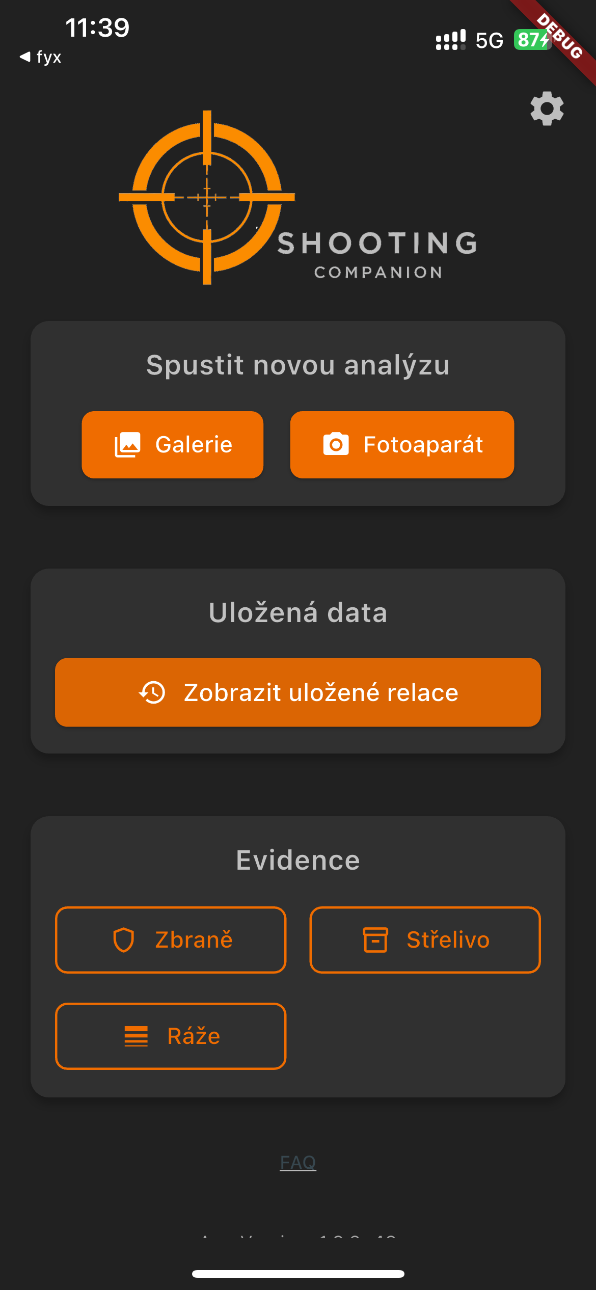

Změny na domovské obrazovce
Zrušený AppBar a přesun tlačítka pro nastavení do pravého horního rohu.
→ Mělo by to ušetřit místo a snížit nutnost scrollování.

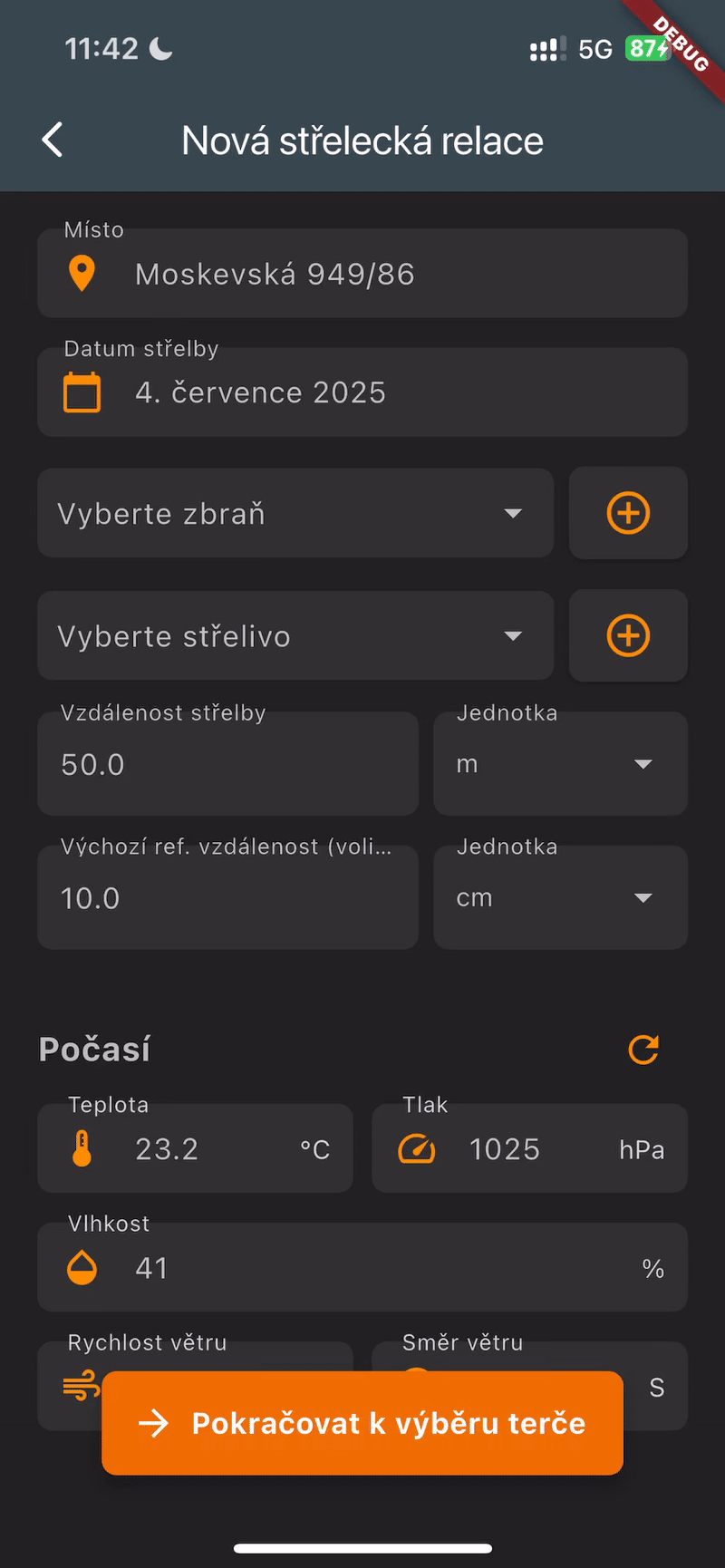

Pohodlnější zadávání vzdáleností
Změna textového vstupu pro vzdálenost střelby a referenční vzdálenost:
Po kliknutí se automaticky označí celý text a je připravený k přepsání,
Aktivuje se pokročilejší klávesnice s potvrzovacím tlačítkem.

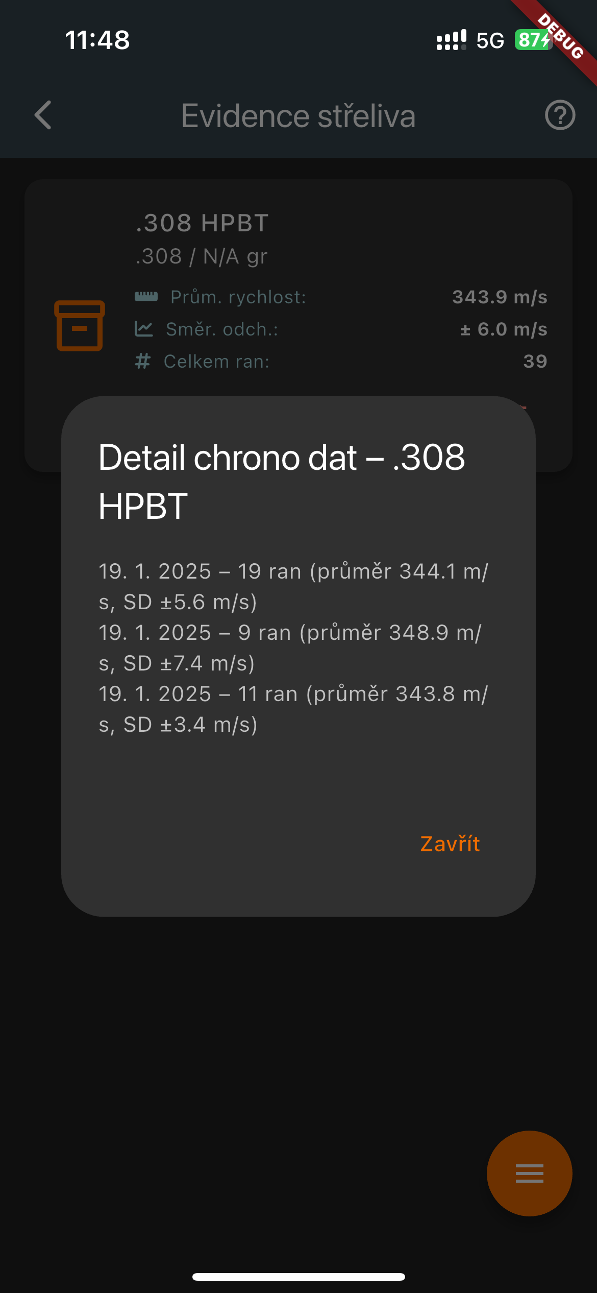

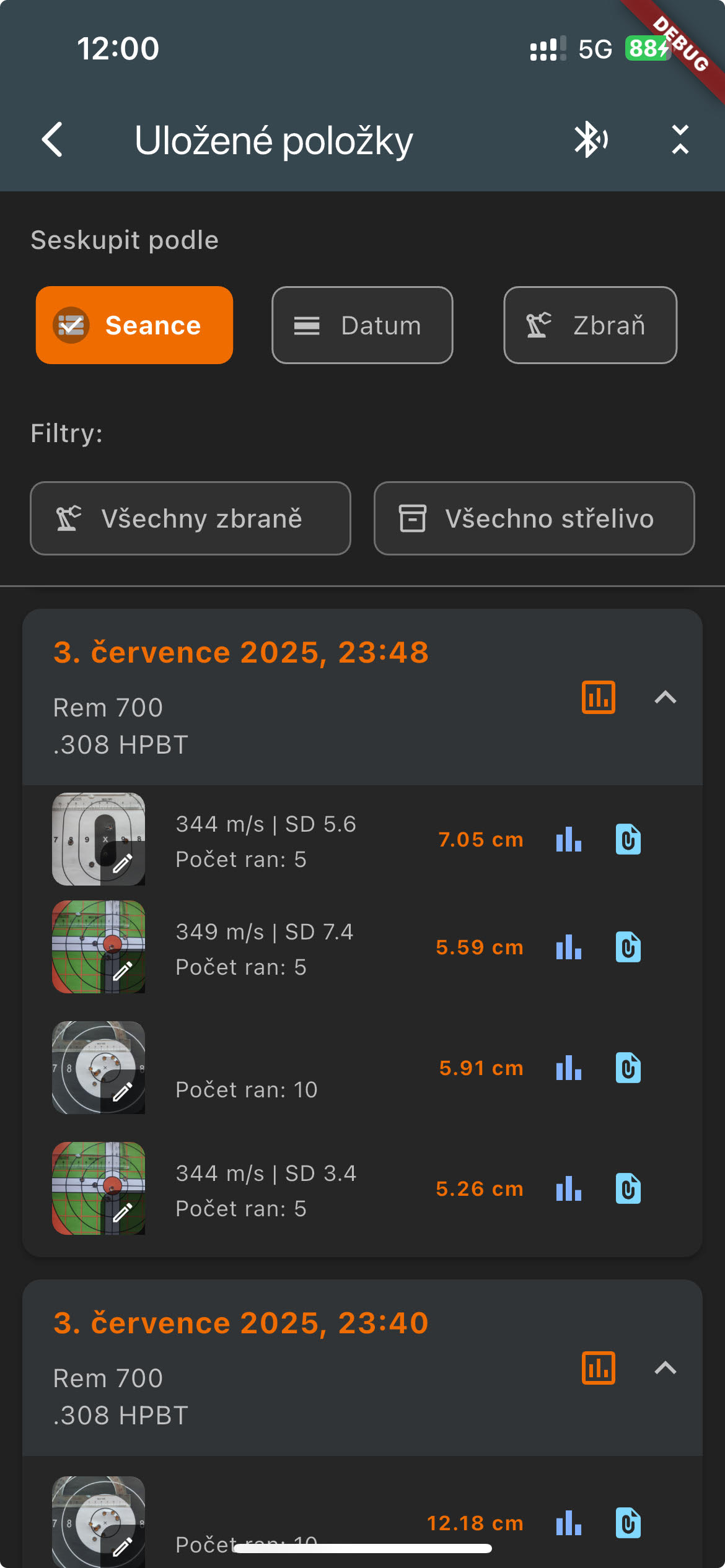

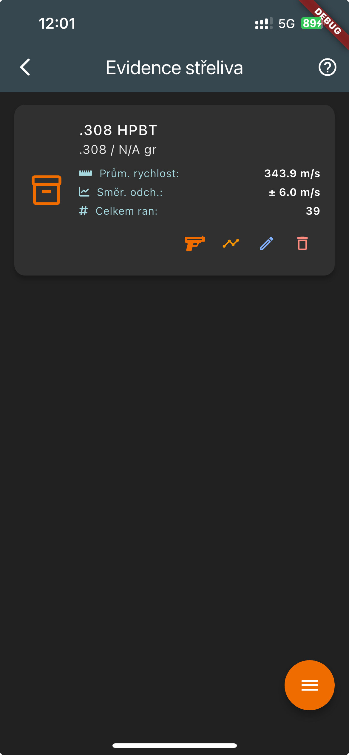

Radarová data – nová logika
Data z radaru se nově přiřazují ke konkrétnímu terči, ne ke střelivu.
Dříve se chrono session ukládala k náboji – teď může být propojena s konkrétním terčem.
U náboje se stále zobrazuje průměrná hodnota, ale počítaná z terčů, které s daným nábojem souvisí a mají přiřazená radarová data.
Na obrazovce náboje se dá zobrazit, z jakých hodnot se průměr počítá.
(Na screenshotech jsou ilustrační data: chrono session z .44 Magnum přiřazená k .308 Win)

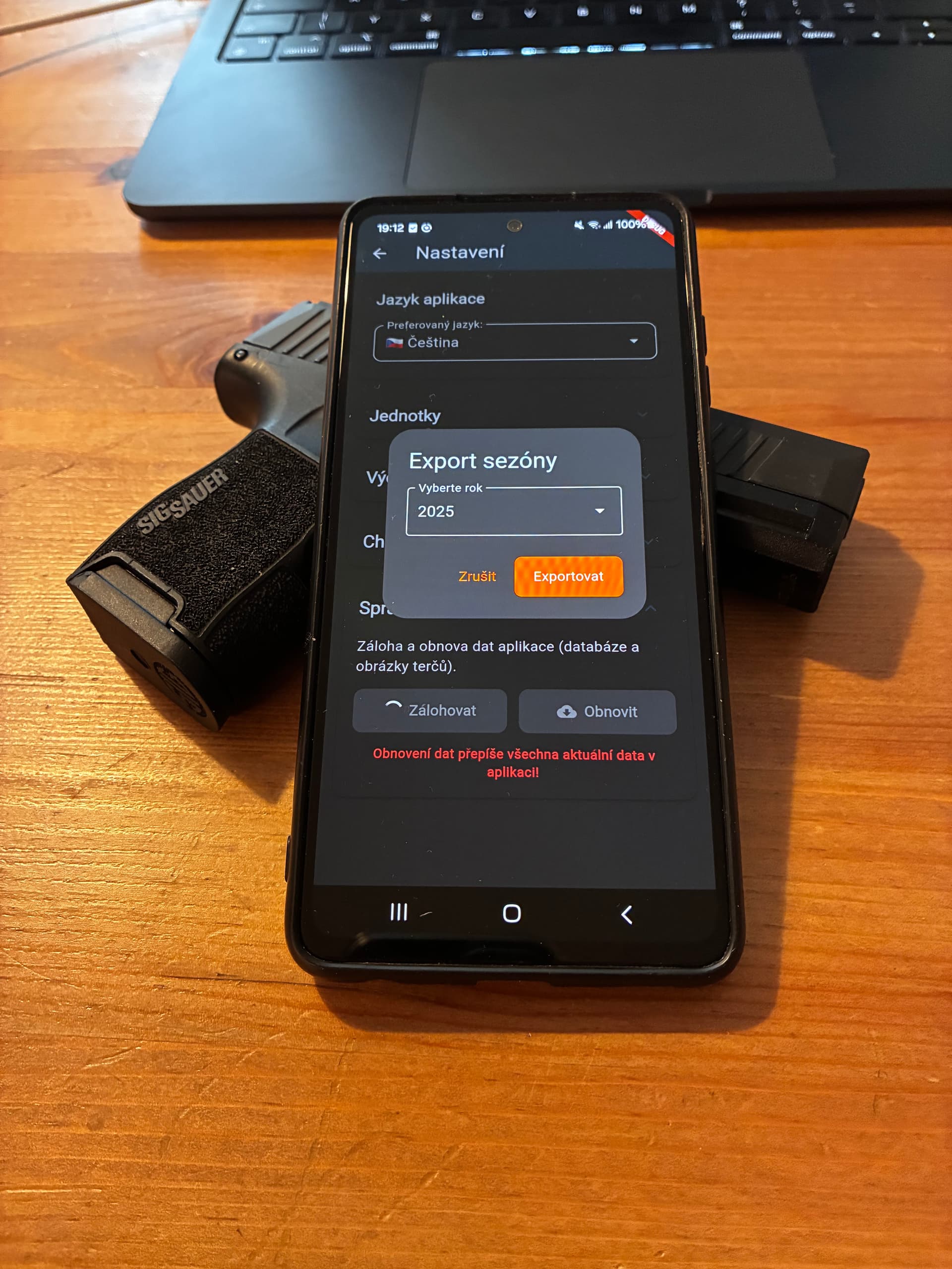

Následně udělat přes volbu v menu backup dat a zálohu odeslat na Dropbox.
(Mimochodem, zálohy jsou nově možné i v tzv. sezonách. Předpokládám, že data aplikace mohou nabýt větších rozměrů s větším množstvím fotek. Proto jde v menu nově zvolit “Export po sezonách”). V podstatě jde o export po jednotlivých rocích.
Zálohovací algoritmus si osahá záznamy v aplikaci a nabídne časové rozpětí dle uložených dat. Pak se zvolí rok a při zálohování jsou zálohovány jen data za toto časové období. Můžu si tedy tak vybrat pohodlně třeba jen terče za rok 2025

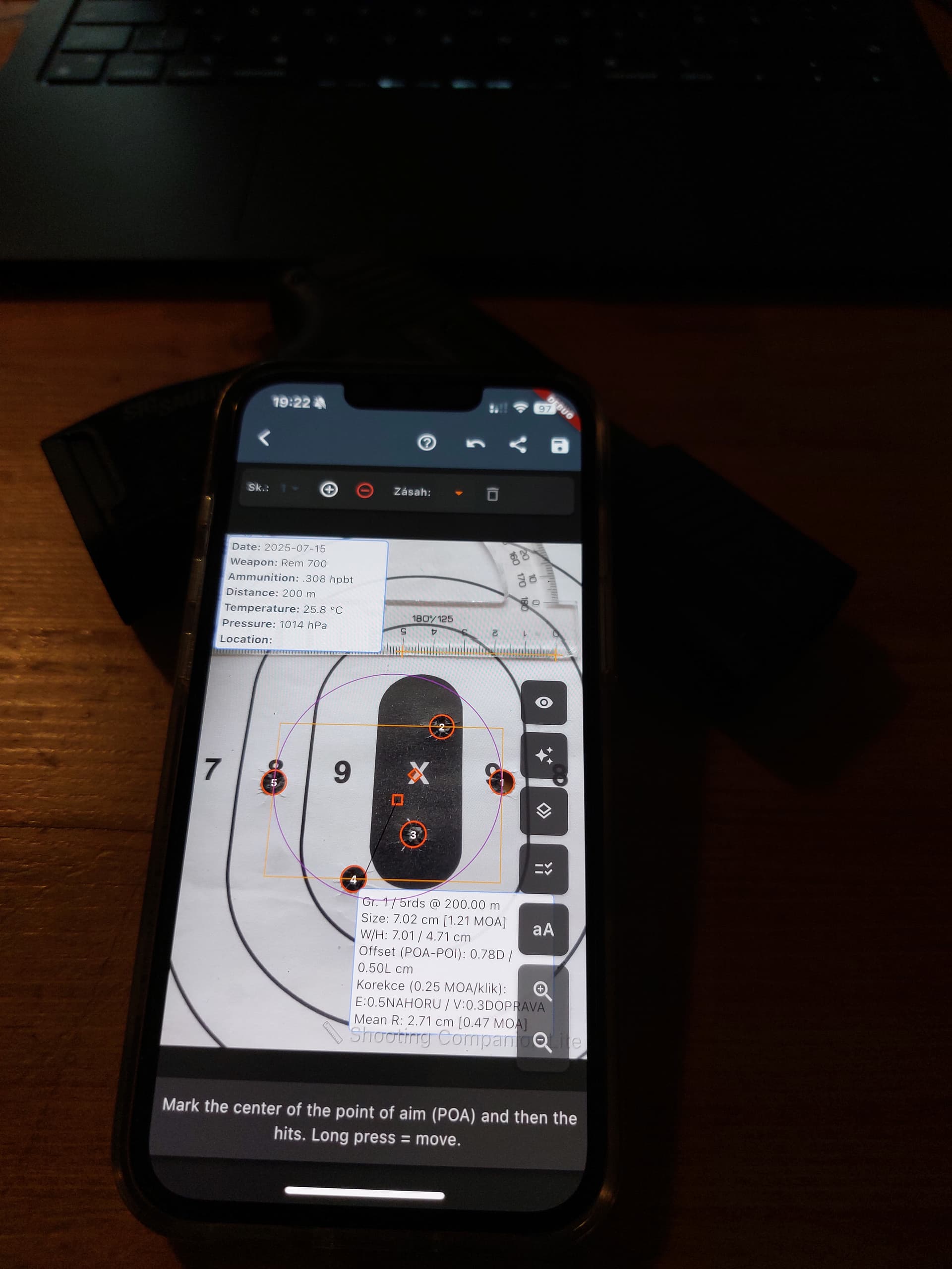

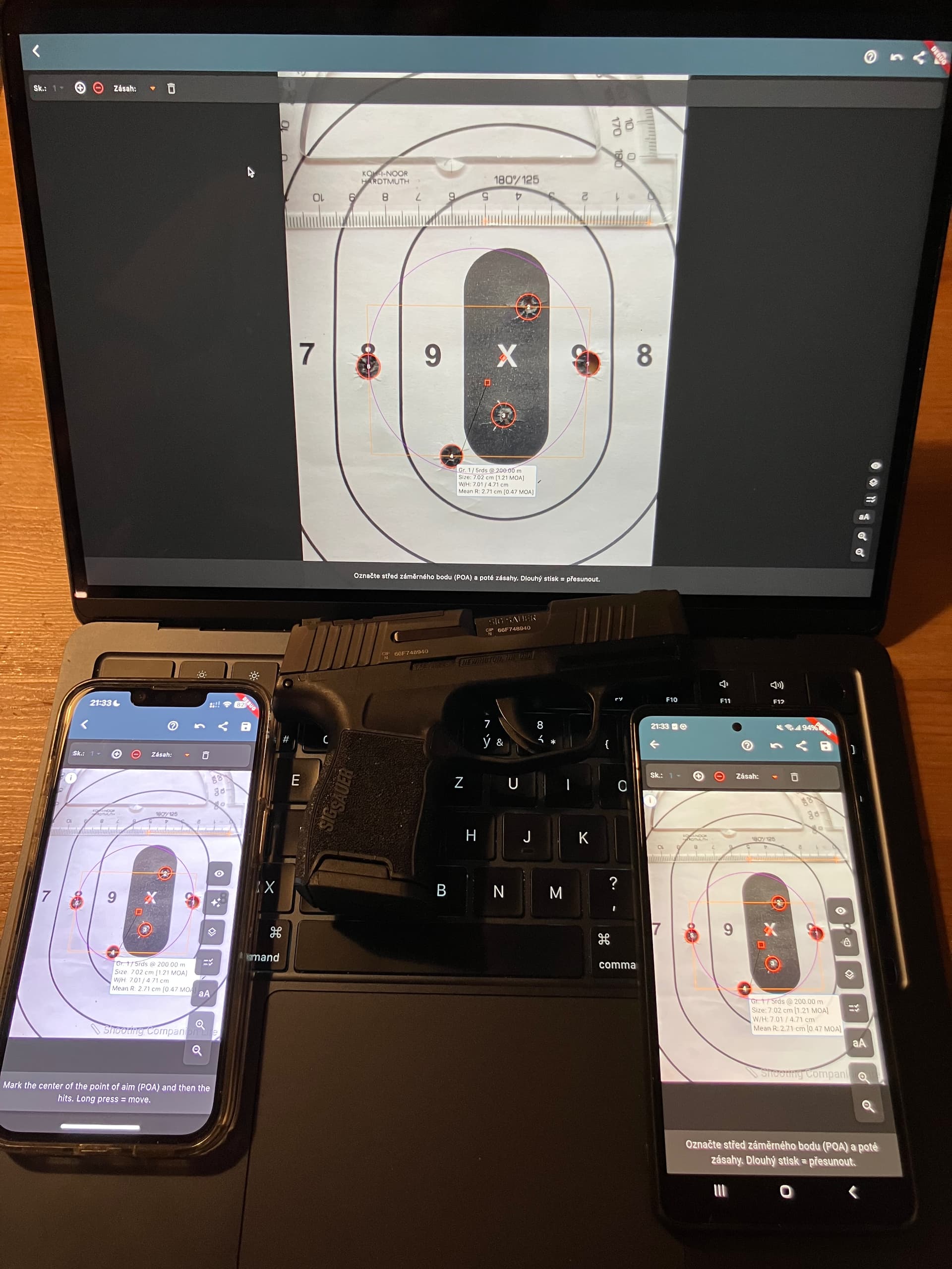

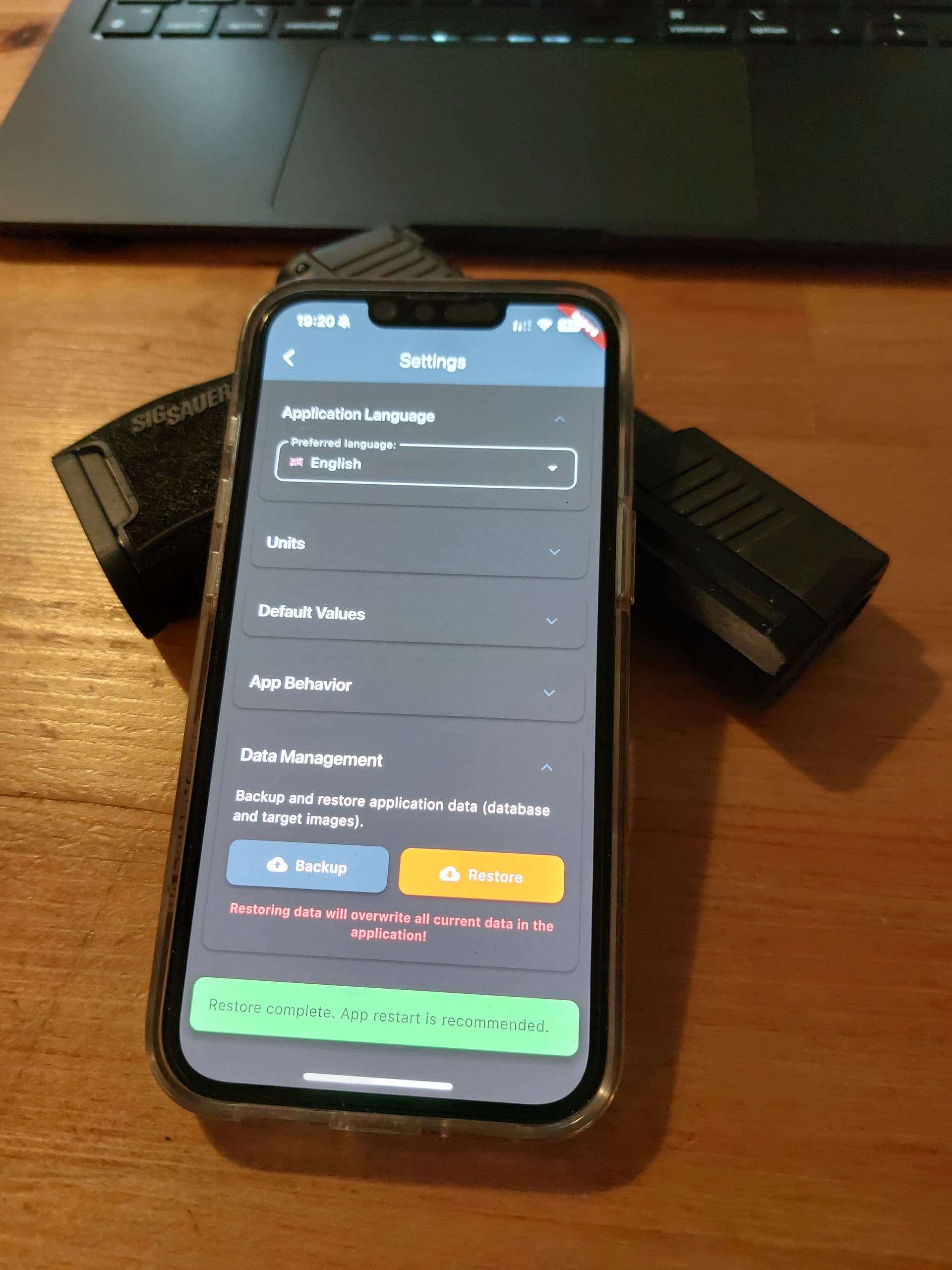

Smysl testu spočíval v tom, že zálohu dat vytvořenou na jednom zařízení obnovím na úplně jiném zařízení. A tak jsem provedl import zálohy na iPhone 16e
Výsledek mne velmi potěšil. Anotace jsou na svých místech stejně jako body zásahů a další aktivně vykreslované prvky. Companion anotace natvrdo vypaluje do obrázkových dat terčů až při anotaci. Díky tomu jsou i uložené terče editovatelné, lze tak i u uloženého terče libovolně měnit zobrazení, ovlivnit které prvky se vykreslí.
Když už jsem v tom byl, vyzkoušel jsem i nativní build pro macOS a obnovil androidi data i tady, je vidět že označení zásahů atd sedí.
Proč je tohle tak zásadní? Pokud například dojde k výměně zařízení na kterém uživatel Shooting Companiona používá, nemusí se tak bát, že by byla data dříve pořízená na novém telefonu nečitelná.
