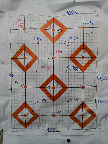

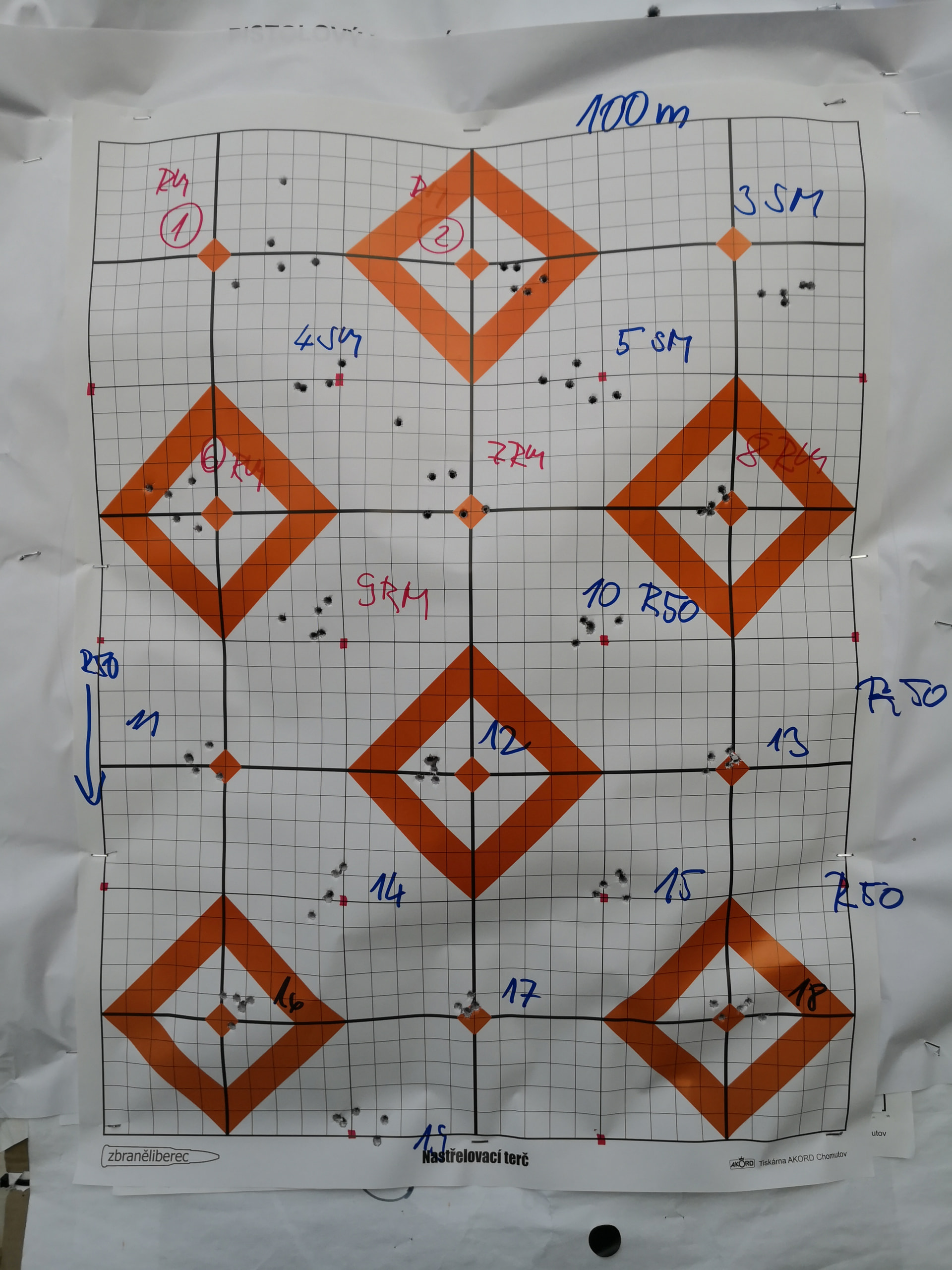

Můj poslední terč: RM = Rifle Match, SM = Special Match, R50 = R50, dílek 1,5 cm, 2 dílky ~ 1 MOA.
Malorajdu teda nemám, je ale zařazena v dlouhodobém zbrojním plánu, nicméně jsem toho dost nastřílel s PCP a za mě je soustřel s R50 super.
