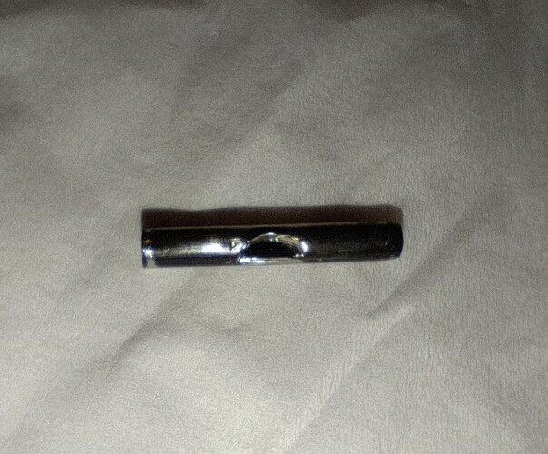

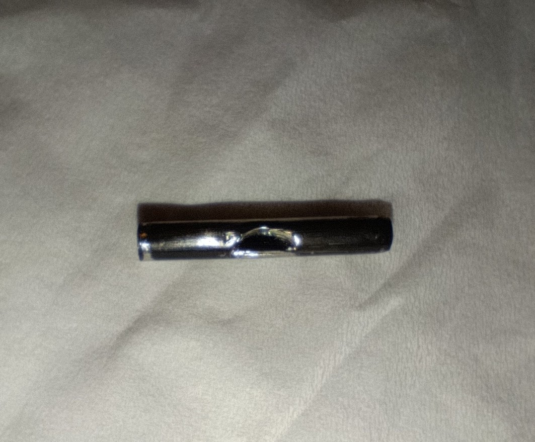

Pod tímto číslem je v návodu uveden tzv. kolík zápalníku, což je čep vyrobený ze srolovaného plechu, který se opotřebovává zejména sušením.
Měl jsem pistoli tři týdny, vystřelil jsem něco málo přes tři sta nábojů a k tomu zhruba stokrát nasucho se sušilkami v komoře. A pak se to stalo.

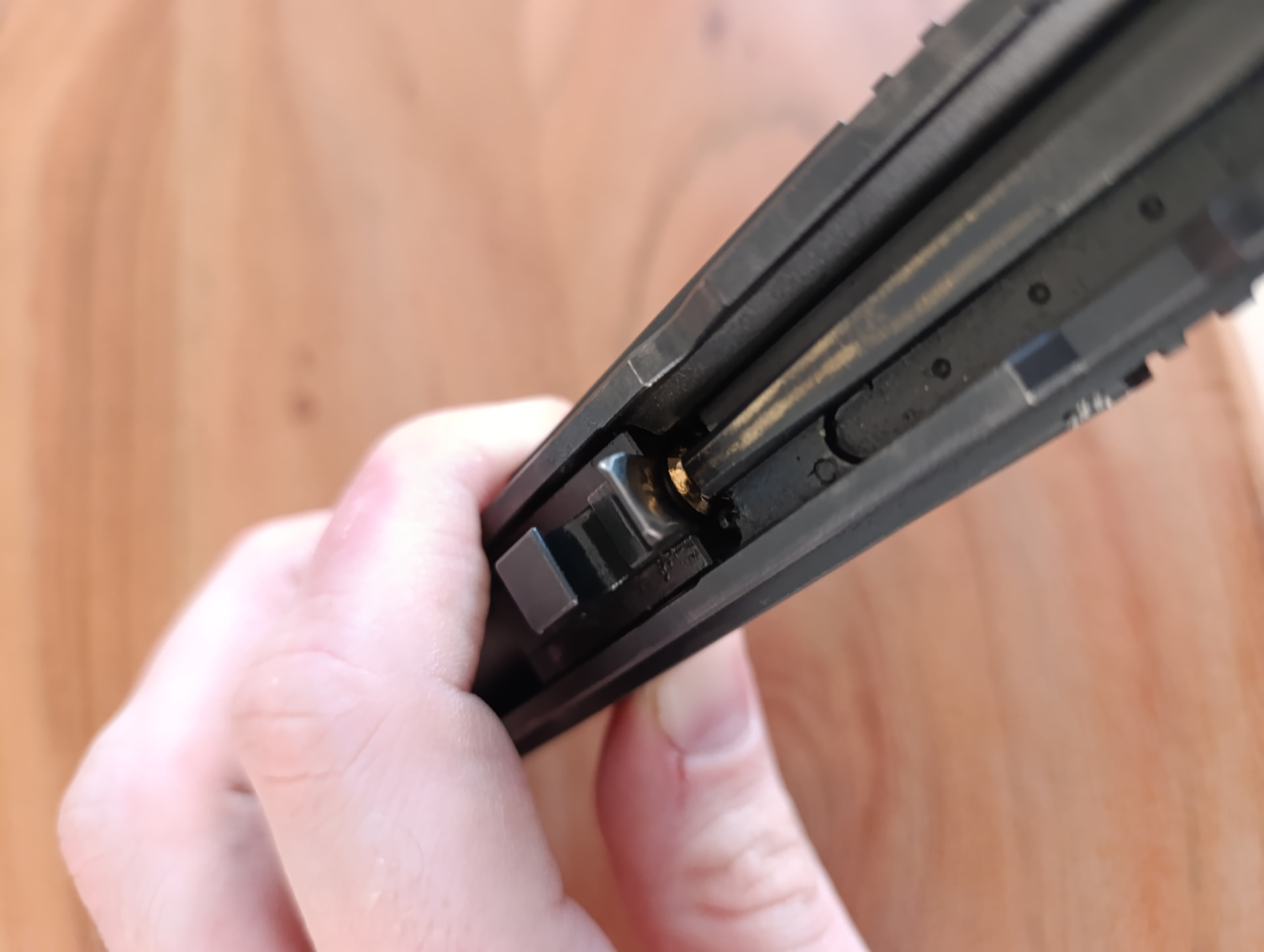

Při tréninku s laserovým nábojem se z ničeho nic po stisku spouště zasekl závěr a laserový náboj namísto bliknutí zůstal svítit. Když jsem pistoli rozebral, zjistil jsem, že hlaveň není možné vyndat ven, protože zápalník zajel dovnitř a blokuje tak laserový náboj v hlavni.
V tomhle stavu se mi nepodařilo s tím nic udělat, takže mi nezbylo než objednat sadu vyrážečů a smířit se s tím, že nějakou dobu budu bez pistole. A že dojde k vysvícení baterií v laserovém naboji.
Když jsem pak pomocí vyrážeče odstranil čep držící zápalník, došlo k odblokování zápalníku a hlaveň už bylo možné vytáhnout. Samotný zápalník byl naštěstí v pořádku, ale onen čep se používáním podařilo vykousat.
Objednal jsem příslušnou součástku z e-shopu zbrojovky, raději rovnou tři kusy, čímž jsem vykoupil jejich skladové zásoby. Jejich oficiální e-shop je v tomhle ohledu marný. Nechápu to. Náhradní součástky tak budu muset příště nakoupit v podnikové prodejně v Praze, tam alespoň něco mají skladem.
Také mě trochu zarazilo, že se mi nepodařilo sehnat dostupnou alternativu k tomuhle subtilnímu kousku plechu. V USA prý něco vyrábí firma Cajun Works, to se ale v Evropě neprodává. A potom ještě firma M Carbo, dováží to sem Poláci. Set součástek za 259 zlotých (cca 1500 Kč) plus poštovné, no nekup to.
Závěrem: výměna proběhla zdárně, pokud nepočítám to, že jsem použil příliš velký vyrážeč, který se mi zasekl v závěru a nechtělo se mu ven.
Holt pokud má čep průměr 3,2 mm, vyrážeč 1/8" je příliš natěsno. Příště zkusím velikost 3/32".

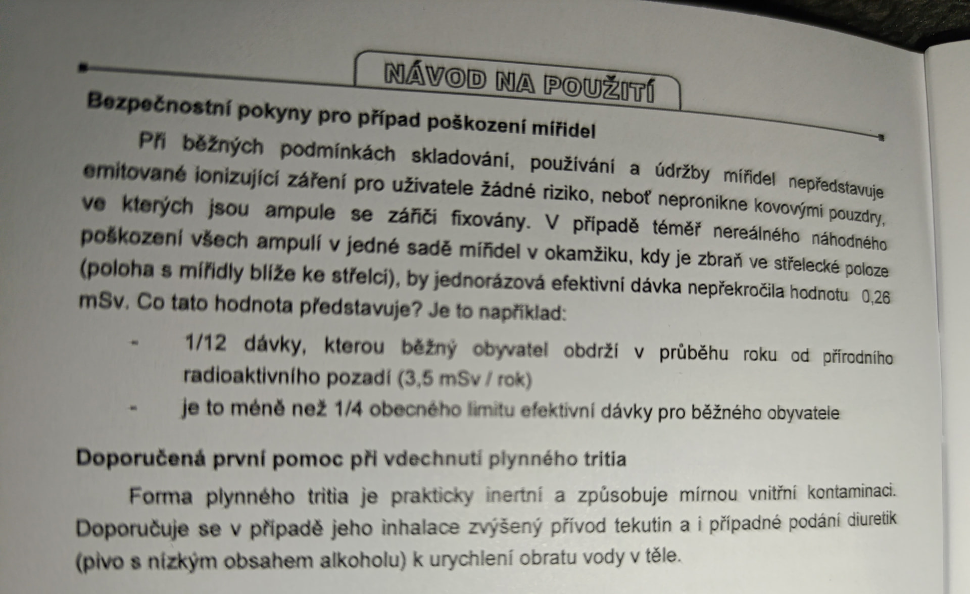

Zajímavost z manuálu k pistoli: pokud se někomu podaří poškodit tritiová mířidla natolik, že dojde k úniku plynu a kontaminaci, výrobce doporučuje konzumaci piva. ![]()

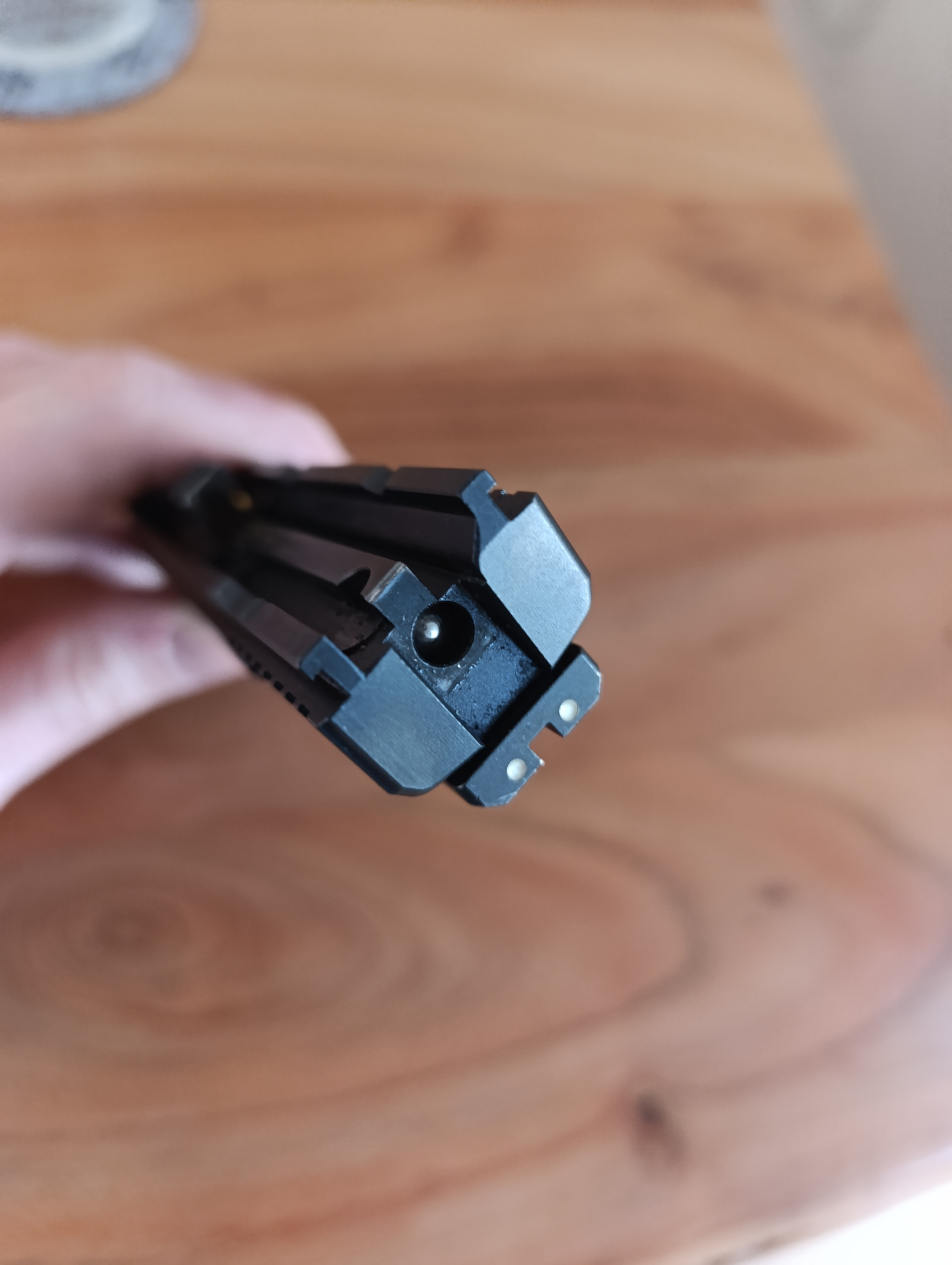

Sháním nová mířidla na P-07. Originální mi vyhovují téměř dokonale, jen o ně nelze pistoli natáhnout např. o opasek. Určitě nechci stavitelná, raději ani ne světlovodná (obávám se, že jsou náchylnější na poškození než originální kus oceli) a tritium také zatím nechci.
Máte někdo tip na mířidla podobná originálním (tj. se třemi luminiscenčními tečkami), s vhodným tvarem aby se o ně dalo natahovat? Případně určená pro jinou zbraň, ale pasující?
Možná varianta je i vyfrézovat potřebnou hranu na originálním hledí, ale bojím se, že tam na to není dost materiálu a hrozilo by ulomení.
Ještě je varianta zkusit natahovat závěr o výhozní okénko. Mně to natahování celkem jde i přes původní hledí.
I to výhozní okno je tak zkosený, že se obávám, jestli to přes něj jde, ale ještě jsem to nezkoušel.
Přes ty mířidla mi to přece jen trochu jde, ale potřebuju na to skutečně ostrou hranu (např. o sponu na opasku) a když se podívám na jiné zbraně z řad P-09 a P-10, tak ty mají na hledí často takový schůdek, díky kterému to jde mnohem snadněji. Na P-07 mají takový elegantní náběh, o který se skoro nic nezasekne.
