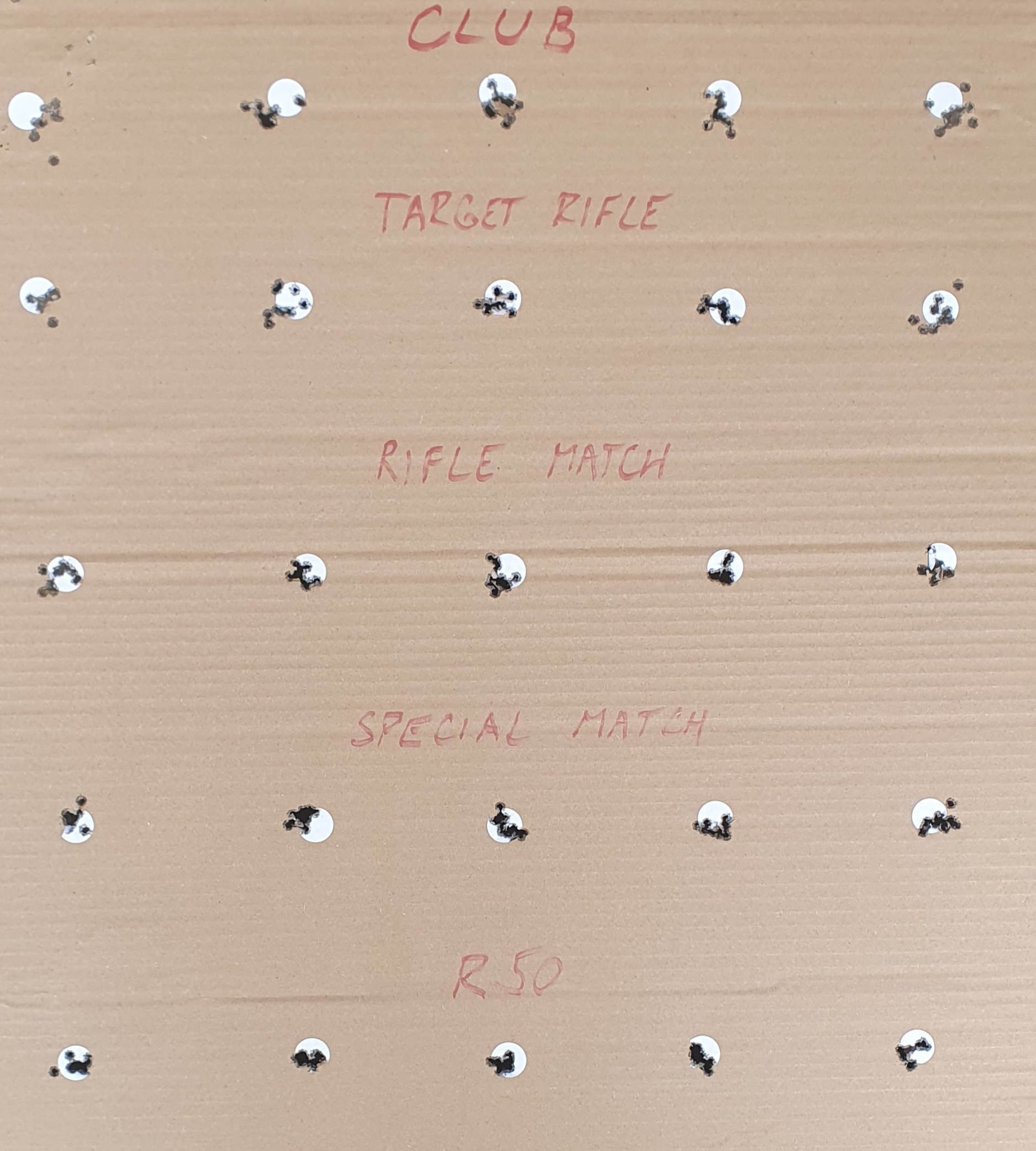

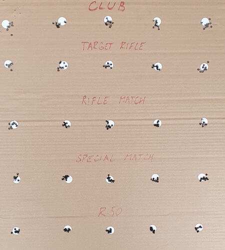

Přemýšlím nad střelbou 4x5 ranných položek (celkem 20 ran) na terče a následné vyhodnocení každého náboje stran chrono dat a přesnosti.

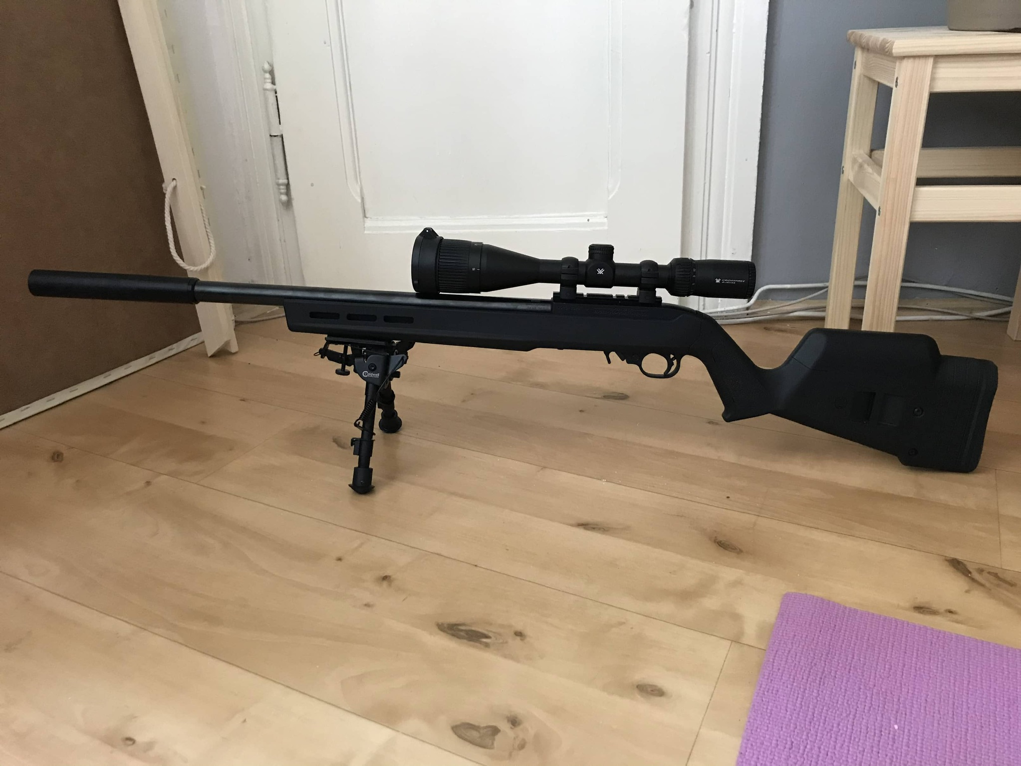

Testovat plánuji z mého Ruger 10/22 což možná není etalon přesnosti, ale je to nejpřesnější puška v .22 LR kterou disponuji.

Přesně tak jsem to myslel. Vyčistit, dát 30 ran na „usazení“ a následně 4x5 ran na terč a vyhodnocovat.
A při velkých rozptylech naměřených hodnot dát další rány na usazení a měřit znovu. 30 totiž možná nemusí stačit a byla by škoda zatratit potenciálně dobré střelivo jen proto, že se déle usazuje.
