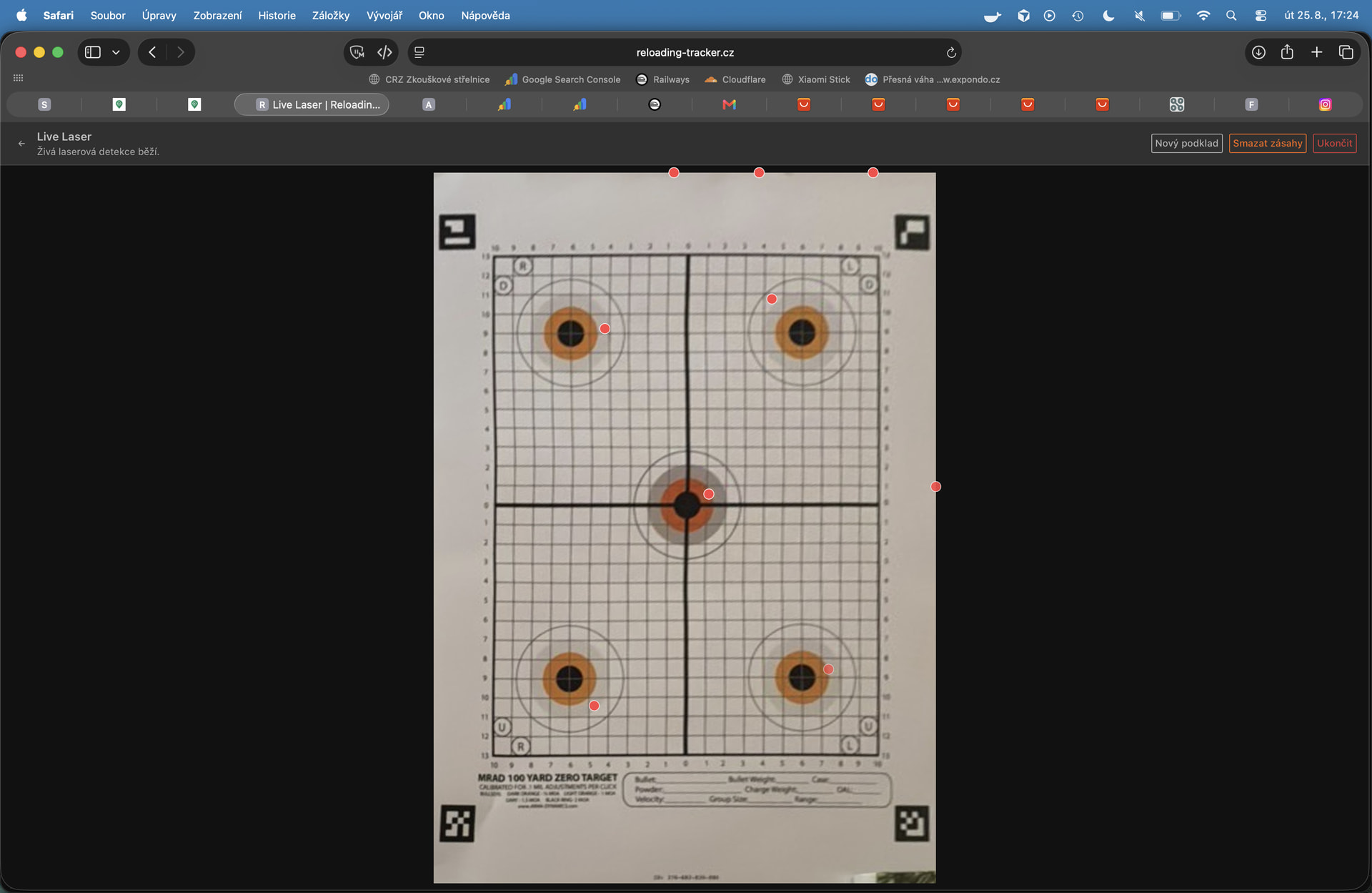

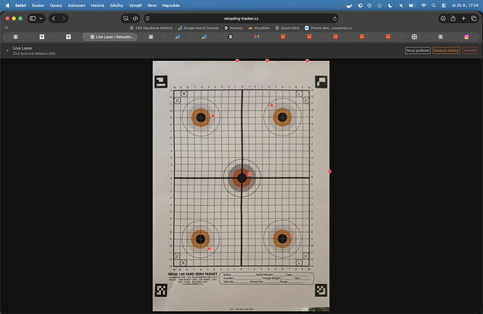

Koncept funguje :slight_smile: Jen najít čas to doladit
budu dávat updaty do companiona ať to tu neplevelím.
