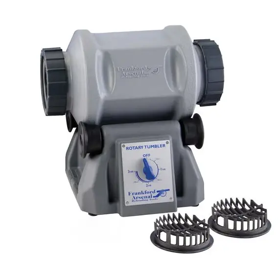

A protože jsem nechtěl nějak sáhodlouze laborovat se samodomo pračkami, rozhodl jsem se jít do továrního řešení a koupil jsem Frankford Arsenal Platinum Series Rotary Thumbler kit od Štrobla:
A nelituji toho. V pohodě vyperu najednou cca 1000 ks lugerů. Na sušení po vyprání a propláchnutí jsem pořídil sušičku na ovoce Sencor (předchůdce typu SFD 950SS) kam se těch 1000 lugerů také v pohodě vejde. Však celý postup přípravy nábojnic jsem detailně popsal v threadu: Héfaistosův úchylně precizní postup přebíjení ;-)

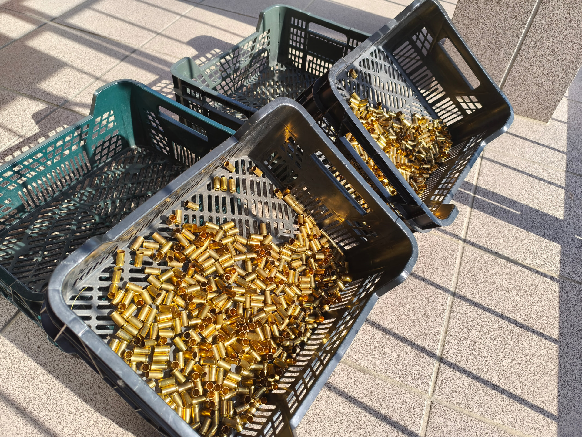

Peru a suším takhle. Pro ilustraci, v přepravce je jedna prací dávka po cca 8-10 minutách praní. Za hodinu tedy vyperu asi 5-6 dávek, když nezapomenu jít vyměnit nábojnice po dokončení cyklu. Suším v bedničkách v průvanu, když je teplo. Za den v klidu vyperu 60-80 kg lugerů. Peru tak dvakrát do roka. Hned, jak se oteplí a než se ochladí, abych nemusel sušit v troubě. Možná ještě jednou mezi.
Peru se zápalkami. Nábojnice jdou do lisu jen na jeden průchod.

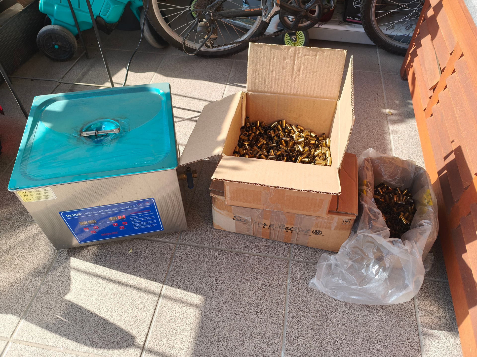

Voda, oplachovač a kyselina citronová/octová. Kdysi dávno se mi líbil šampon Head and shoulders, když jsem štěrchal kyblíkem. Výplach dal ale dost námahy. Kyselina v ultrazvuku se dá použít i hodně špinavá a navíc ani potom neoplachuji. Tablety do myček a praček se mi příliš neosvědčily.
