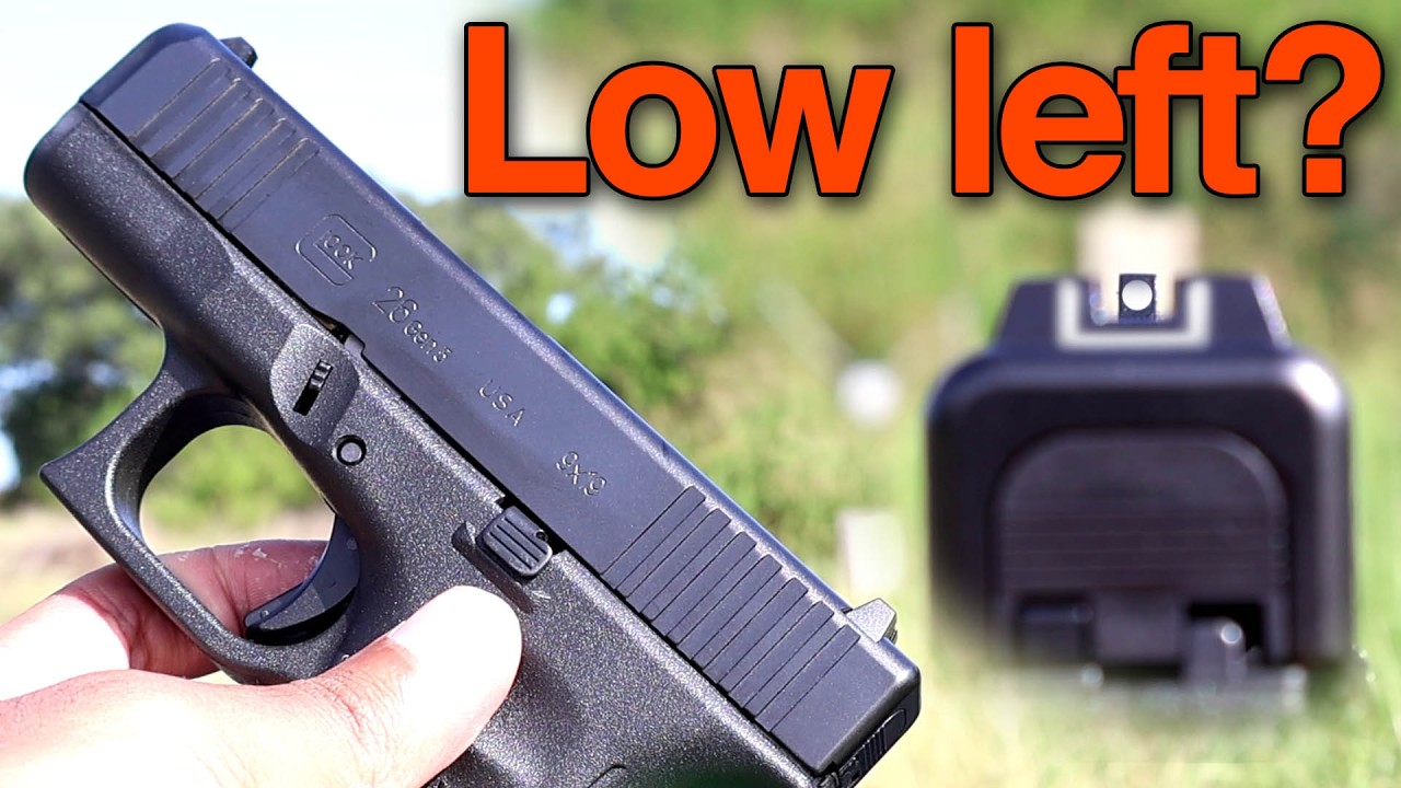

Ahoj kolegové, mám glocka 34 gen5. Pistole je to skvělá, ale trápí mě, že musím mít mířidla klepnuté dost vpravo. Když jsem ho koupil, tak měl mířidla na středu, ale střílel doleva. Je to normální u této pistole nebo mám špatný kus. Jinak soustřel na 25m je super, ale toto mě na té zbrani trochu trápí.

neříkám, že je to nutně tvůj případ ale velmi často je to tímto:
Hledí mám posunuté o necelý miimetr doprava a potom pistole střílí na střed. Asi to nebudu už řešit, jinak se mi s ní střílí skvěle. Jen mě to trochu vizuálně vadí, že není hledí uprostřed. Jinak je to spolehlivá a velice přesná zbraň

U gen 5 je tohle normální, mělo by to takto být u všech gen 5, protože střed hlavně není nad středem závěru.
Jakože všechny gen.5 mají hlaveň vyosenou?
Neměl jsem v ruce všechny modely gen5, ale co jsem viděl u 17,19,26,45, tak to tak bylo. Hledí bylo vždy posunuto cca o 1 mm doprava.
